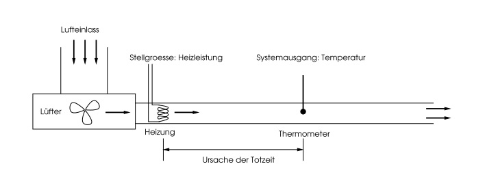

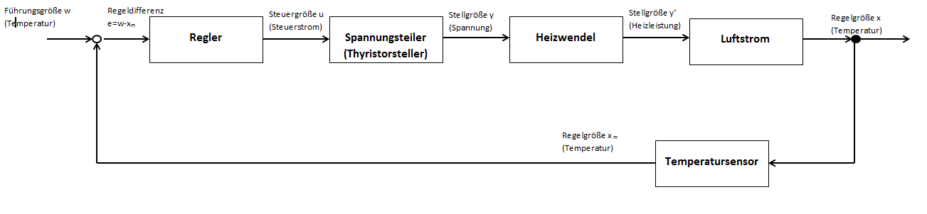

Hallo zusammen!
Kurz zu mir ich bin Student der Versorgungstechnik und befasse mich zur
Zeit mit einer Temperaturregelung gemäß den angehängten Bildern.
Ziel ist es dabei diesen Aufbau später (mit MatLab) zu realisiern.
Allerdings reicht meine bisherige Kenntniss im MSR-technischen Bereich
nicht aus um mir dies zu ermöglichen.
Nun zu meiner (ersten) Frage:
Wie kann ich dieses System mathematisch überhaupt beschreiben? Ich kenne
zwar das Beispiel hier aus dem Forum (Regelung eines Behälters),
allerdings hilft mir das bisher nicht weiter. Mein erster Ansatz war
dabei den Energiegehalt des Luftstromes zu bilanzieren. Allerdings sitze
ich da in einer Sackgasse.
Als Hinweis möchte ich zudem noch anmerken, dass ich die meisten
Dokumente bzgl. dieser Art einer Temperaturregelung bereits gegoogelt
habe.
Vielen Dank schon mal für eure Hilfe!
Alonso
#2951409
Alonso schrieb:
> Mein erster Ansatz war dabei den Energiegehalt des Luftstromes zu
> bilanzieren. Allerdings sitze ich da in einer Sackgasse.
Du solltest scon beschreiben, was dein Problem ist bzw. wo genau du
nicht weiterkommst. Ansosnten wirst du kaum nützliche Antworten
bekommen.
Zeig doch mal, was du bisher gerechnet hast.
#2962230
Als erstes misst man die Temeratur direkt hinter der Heizung auch wenn
die Temperatur da noch nicht homogen verteilt ist. Auf diese Temperatur
wird geregelt mit PD. Dann nimmt man den gegebenen Temperatursensor und
gibt nochmals einen Feedback per langsamem I Anteil.
Man kann's auch noch verbessern, aber das ein anderes Mal.
Die Differentialgleichung kannst ueberigens vergessen, denn der
Waermeaustausch zwischen dem Rohr und der Umgebung ist nichtlinear...
