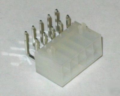

ich habe eine Lochrasterplatine im RM 2,54mm. Darauf ist eine kleine
Schaltung für den Gebrauch im Auto.
Jetzt suche ich eine Steckverbindung, welche
- zwischen neun und zwölf Pole bietet (ein- oder zweireihig),
- Verpolungsschutz besitzt,
- und eine Verriegelung hat.
Die Kontakte sollten eine Dauerhafte last von 12,8V / 8A Aushalten
können (zumindest vier davon, der Rest sind nur kleine Steuerströme).
Außerdem muss die kabelseitige Seite der Steckverbindung bzw. deren
Crimpkontakte 0,5er bis 1,00mm² Kabel aufnehmen können
Mir kamen natürlich sofort Molex-Stecker (wie auf PC Mainboards) in den
Sinn, die haben aber weder das RM 2,54 noch das RM 5,08 :(
Vielen lieben Dank :)
Alex
Gast #2942435
2,54 mit 4 x 8A geht nicht, also 5,08 - aber Vorsicht, die meisten sind
mit 7A spezifiziert! Verbinder für höhere Ströme sind i.A. nicht im
gewünschten Raster.
Gruss Reinhard

Ah vielen Dank!
Hab die überflogen, da es ja quasi 1:1 die ATX Teile waren.
Hab den Teil übersehen
"Mini-Fit® BMI connectors allow misalignment and provide "float" of up
to 2.54mm (.100") between mating surfaces for easy blind-mate
connections."
zu dt.: Mini-Fit ® BMI Anschlüsse ermöglichen Fehlausrichtung und bieten
"Schwimmer" von bis zu 2,54 mm (.100 ") zwischen Passflächen für
einfache Blind-Mate-Verbindungen.
Gast #2942813
Sorry, bin Gast und kann nicht editieren.
Das kann doch nicht klappen? Ich kann doch kein RM 4,20 auf 5,08 und
schon garnicht auf 2,54 umbiegen.
Das ist wohl nur eine Toleranz bzw ich verstehe den Text nicht.
Also geht die Suche weiter :(
