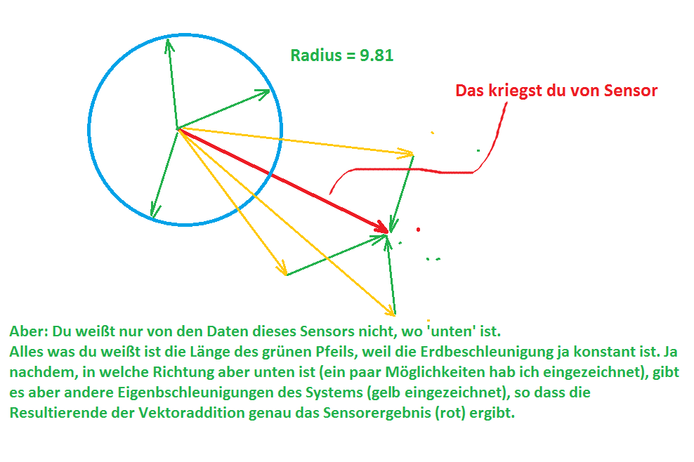

Was du alles zur Verfügung hast, bzw. was du eigentlich vom
Beschleunigungs-Sensor bekommst.
Im 2D-Fall hast du folgendes Problem:
(siehe Bild)
Du musst wissen, welcher der grünenn Pfeile der richtige ist (welche
Richtung, seine Länge kennst du ja), damit du den aus dem gemessenen
Beschleunigungsvektor abziehen kannst damit dir dann der richtige gelbe
Pfeil übrig bleibt, der die Eigenbeschleunigung des Systems darstellt.
Also die gemessene Beschleunigung (rot) bereinigt um die
Erdbeschleunigung (grün).

sein Teil in der Luft liegt, er also eine Lageinformation braucht?
> Einstein ist schon ein harter Brocken.
Einstein hat nichts damit zu tun, dass man einen Vektor immer in
Komponenten zerlegen kann. Und von einer der gesuchten Komponenten kennt
er die Vektorlänge. Was er noch braucht ist die Richtung. Und genau
darum geht es: Aus dem Beschleunigungssensor kriegt er die nicht raus.
Also muss er zusehen, wo er die herkriegt. Genau das sagt meine
Zeichnung da oben für den 2D Fall aus: Wenn du von der Erdbeschleunigung
die Richtung relativ zum Fluggerät feststellen kannst (oder was
gleichwertig ist: die Fluglage im Raum), dann kannst du den g-Vektor
abziehen und übrig bleibt die Beschleunigung, die das Objekt selbst
erfährt ohne Schwerkraft. Aber die Richtung braucht er. Aus dem
Beschleunigungsvektor alleine kriegt er die nicht raus.
