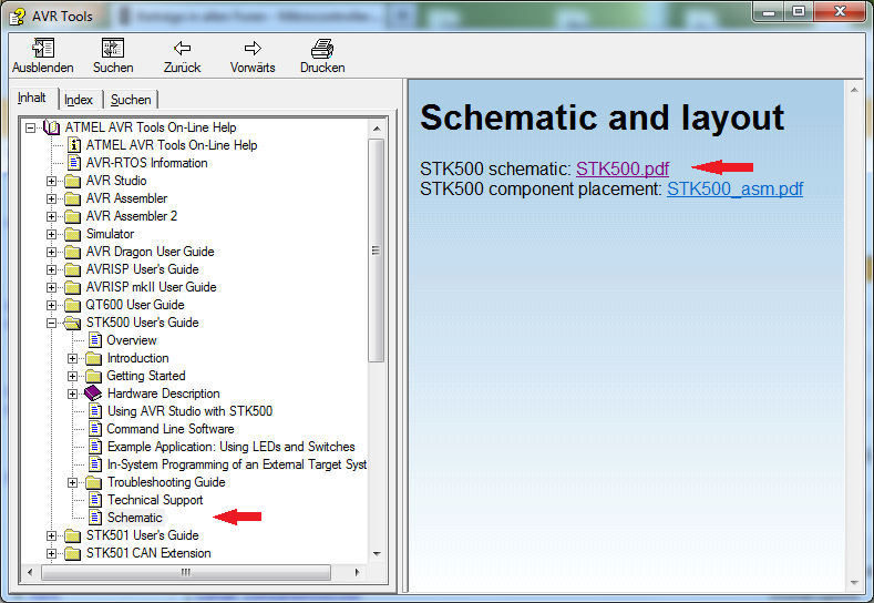

von Magnus M. (magnetus) Benutzerseite
der Bastler schrieb:
> Hast du den Schaltplan? Wenn ja gäb es ne möglichkeit den zu bekommen?
Soeben angehängt. Wenn du auf deinem Rechner AVRstudio installiert hast,
findest du den Schaltplan aber auch in der AVR Tools Hilfe.
von der Bastler (Gast)
Ich frag' lieber 2 mal nach, bevor ich noch mehr kaputt mache mit meiner
Tollpatschigen Art ;-D
Vielen Dank :) Hast mir sehr weiter geholfen.
Im Anhang ist der "Wegweiser" zum Schaltplan.
Bitteschön.
