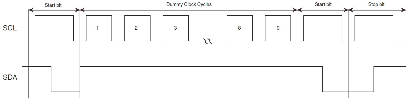

Ich beabsichtige den EEPROM "AT24C1024B"
http://www.atmel.com/Images/doc5194.pdf  auch mittels des
Software-Resets
zurückzusetzen "Figure 4-1. Software Reset".
Dafür soll laut Datasheet zu einer bestimmten Taktung (SCL) ein
spezifisches Signal auf dem SDA gesendet werden. Dieses ist in diesem
Fall
Startbit, Clock 9 Cycles, Startbit und abschießend ein Stopbit.
Nun verwende ich BASCOM und die mitgelieferten Bibliotheken bieten
scheinbar nur die Byteweise-Übertragung an. nun kann ich ja nicht
einfach manuell die Pins der Ports setzen und müsste dazu mir ja selbst
den Takt erzeugen.
Wie ginge man dabei am Besten vor?
Und reicht es eigentlich nicht die die Befehle:
I2cstart
I2cstart
I2cstop
zu senden um selbiges zu erreichen?
MfG xx

Simpel: Weil ich (noch) keinen Schimmer davon habe :(
Der Abbildung nach schaut es aus, als ob einfach ein Startsignal, ein
Byte, das Ack, wieder ein Start und ein Stop gesendet wird.
demnach sollte doch folgendes gehen:
I2cstart
I2cwbyte &HFF
'Block zu setzen des des 9. Bits
I2cstart
I2cstop
Da der MC bei beim TWI Verwendung nur über das TWI Data Register
überträgt setze ich den Pin selbst?!
'Block für beispielsweise 400 kHz für EEPROM Slaves und 8MHz MC Master
'ich müsste demnach ein paar (<20) Cycles das Signal halten?
Set Dummy
Set SDA
For Dummybyte = 1 To 7
   Set SCL
   Set Dummy
Next
Reset SCL
Reset SDA
Achso, ich bin kein E-Technik Ing. oder FH Absolvent, wenn der Code
"Mist" ist bitte sachlich erklären ;) Befinde mich noch am Anfang der
Lernkurve.
Danke schonmal für die Hilfe.
