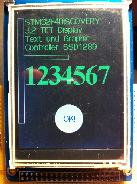

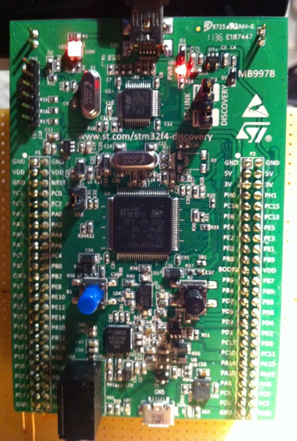

von Stefan S. (eric996)
Abend,
habe den Code von der Seite:
http://www.basteln-mit-avr.de/LPCXpresso_1769.html#TFT_3.2
(Display inkl. Controller SSD1289 16 bit Ansteuerung + STM32f4discovery
Board)aufgebaut auf Lochraster.
http://www.exp-tech.de/Displays/3-2--TFT-LCD-Screen-Module--ITDB02-3-2S.html
nachgebaut. Funktionierte sofort!
Schönen Gruß an Gerhard G. für die tolle Arbeit.
