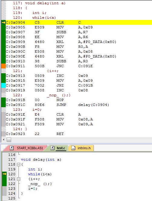

Gast #2944725
Hallo Leute, irgendwie tut sich immer noch nichts bei dem LCD, d.h ich
muss die Delay Zeit wohl doch noch einmal richtig berechnen. Aber
irgendwie versteh ich nicht wie ich raussfinde wie lange die Ausführung
des nop (); Befehls geht, geschweige denn der gesamten for Schleife
dauert.
Könnt ihr mir einen Tip geben?
Wenn ich debugge und bis zu dieser for-Schleife komme sieht der Assembly
so aus wie im Anhang.
Wie gesagt die CPU Clock läuft mit 24 Mhz

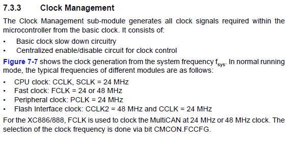

Hey Leute, habs leider immer noch nicht zum laufen bekommen. Hab nochmal
alle Leitungen durchgepinnt und musste feststellen das alles richtig
angeschlossen ist^^.
Danke für den Hinsweis mit dem RS bit, werde ich morgen ausprobieren.
Ich habe immernoch die Vermutung, dass es doch am Timing liegt, aber
werde aus dem Datenblatt irgendwie nicht schlau, hab es mal als Datei
angehängt. Welche Frequenz gilt den jetzt hier für meine Befehle, mit
welcher Frequenz werden diese abgearbeitet? Will daraus ja einen delay
kreieren.
Danke schonmal im Vorraus
Grüßle
