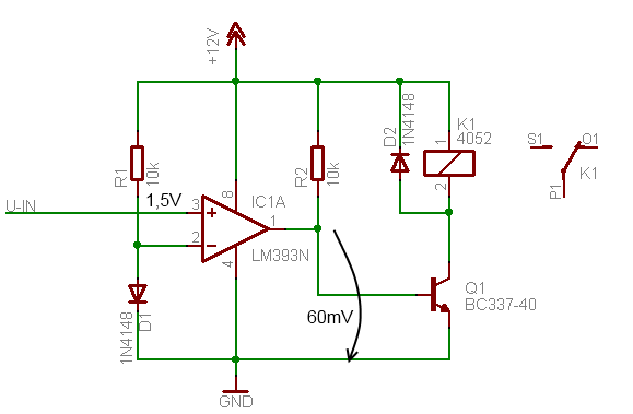

Hallo Fachmänner,
ich habe folgende Schaltung aufgebaut.
bekomme sie nicht zum Laufen, ich kann den Fehler nicht finden.
Das Relais will einfach nicht anziehen :(
Habe Spannungen gemessen und an die Schaltung hinzugefügt..
Bitte um Hilfe

von Rolf S. (miromac)
Wie hoch ist die Spannung an pin 2 ?
von Jens G. (jensig)
Dann ist der T kaputt (B-E-Strecke durch), oder auch der LM363, oder
sonstwas. Also T (Basis) ablöten, und den Ausgang des LM auf Reaktion
prüfen.
Auch den neg. Eingang messen.

von mhh (Gast)
D1 versehentlich verpolt eingebaut?
von gk (Gast)
Genau ! Vielleicht ist die Diode D1 faisch herum eingebaut. Der Ring
muss in Richtung GND zeigen.
gk

von Rudi (Gast)
die spannung an pin 2 beträgt 0,618 V
die pins 5 und 6 sind offen..
die 1,5V kommen von einer mignon Batterie
was misst du an pin1, wenn du die Basis von Q1 abtrennst?

von Rudi (Gast)
51mV
(mit herausgelötetem T
versuchs mal mit der 2. Hälfte des 393 (pin 5,6,7)

von Rudi (Gast)
okay, geht
hab komperator getauscht

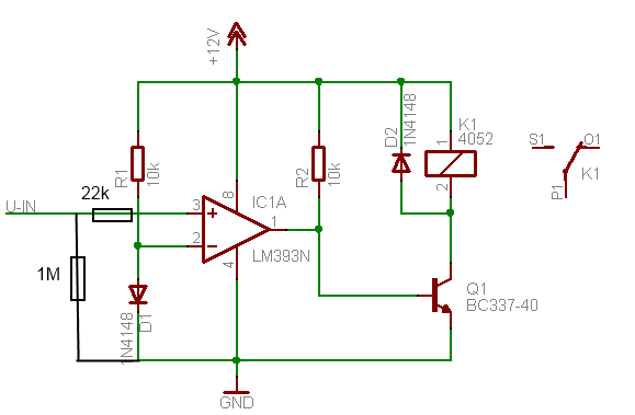

und zu guter letzt noch einen Widerstand zB 1MOhm
vom +Eingang (da, wo du die Mignon anschliesst) nach GND.
von Rudi (Gast)
alles klar, mach ich
1 mOhm von Eingang = 1.pin des 22k nach gnd
von Rudi (Gast)
wie jetzt?
hab den faden verloren?
bin ich jetzt richtig?
sonst musst du das mal ebend in die zeichnung skizzierne
Rudi schrieb:
> 22kohm in reihe von batterie zu pin3
> richtig verstanden
ok
und nun noch 1Mohm vom (neuen) Eingang,
also linke Seite des 22k, nach GND.
von Rudi (Gast)
so?
Rudi schrieb:
> so?
Ja, korrekt.

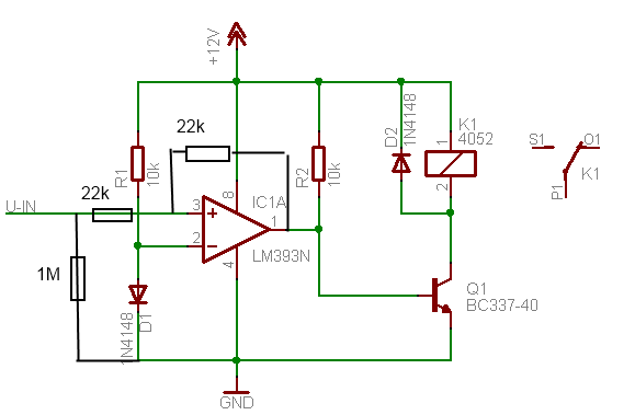

fehlt noch der 1..10M vom Ausgang (pin1) nach pin3
von Rudi (Gast)
und was ist wenn ich so einen nicht mehr habe?
kann dir noch ein 3x 1k widerstande und 2x 220k widerstände anbieten
von Rudi (Gast)
bild war nicht beabsichtigt
statt des 1M ?
kannste auch 220k nehmen
statt des 1...10M
kannste auch 220k nehmen,
aber dann kriegste ne sehr starke Hysterese
Das ganze ist ja ne positive Rückkopplung.
falls es zuviel ist, kannste für den 22k nen 1k reinsetzen.
Rudi schrieb:
> so also
nee, 220k von pin1 nach pin3
wenn der 22k im Eingang bleibt,
hast du 22k/220k = 1/10 Hysterese, das ist viel.
wenn du den 22k im Eingang gegen 1k ersetzt,
hast du 1K/220K Hysterese, das könnte hinhauen,
dass da nix mehr klappert
und du trotzdem keinen riesigen Eingangs-Totbereich hast.

von Micha (Gast)
So groß wird die Hysterese ja auch nicht, schliesslich bewegt sich die
Spannung am Ausgang ja nur zwischen 0 und ca. 0.6V
ist korrekt.
