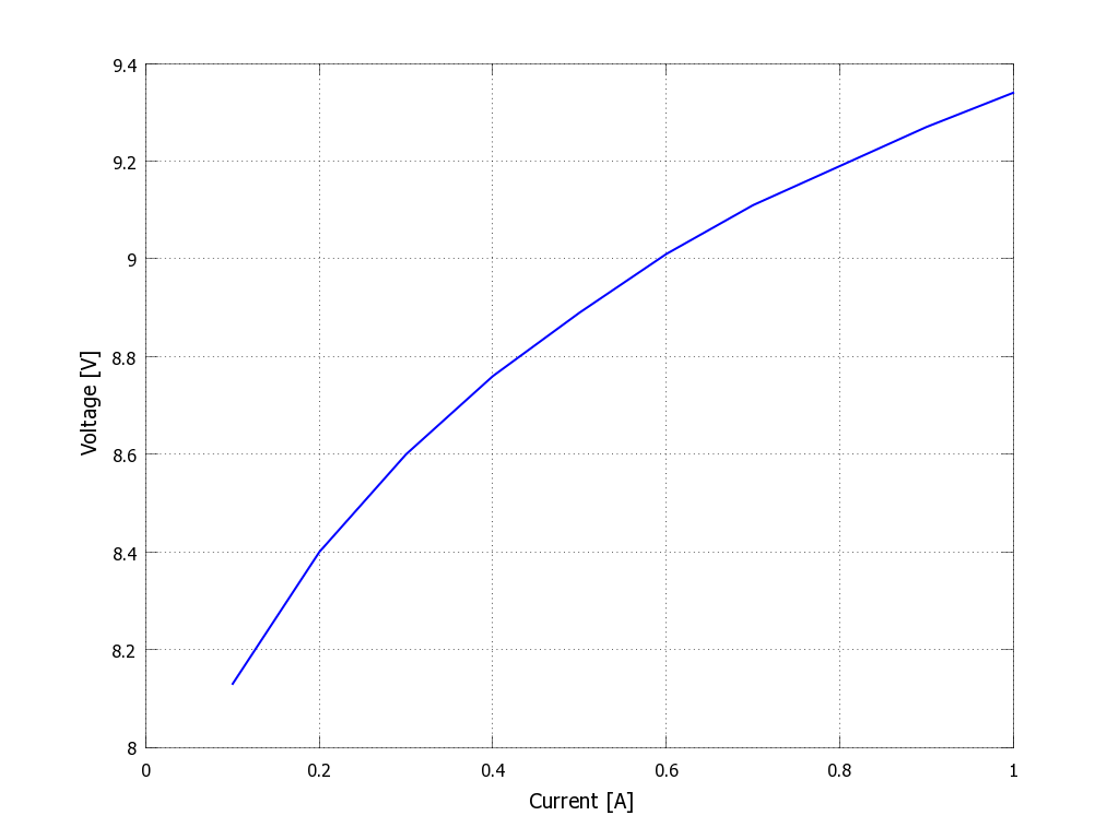

Hallihallo,
in der Bucht gibt es ja sehr günstig 10W LEDs und ich dachte mir, kauf
dir mal eine und schau mal was die taugt. Nach einem üblichen Besuch
beim Zoll halte ich das Teil nun in meinen Händen:
http://www.ebay.de/itm/ws/eBayISAPI.dll?ViewItem&item=130724277473&ssPageName=ADME:L:OU:DE:3160
Macht ja einen ganz netten Eindruck, aber nachdem ich das Teil nun mal
an ein Labornetzteil bei 12V angeschlossen habe sehe ich plötzlich, dass
die Leistungsaufnahme nur 6,xxW beträgt. Hä?
Also das Teil mal aufgeschraubt, 3 Aluteile mit Gewinde, zwei
Dichtungen, eine Glaslinse, unglaublich das man für das Geld in Fernost
soetwas herstellen kann und nachgeschaut, was sich darin so befindet.
Die KSQ ist mit einem CL6807 aufgebaut, Rs besteht aus R330 || R300, was
nach Datenblatt einen Strom von 0,636A bedeuten würde. Über der LED
fällt eine Spannung von 9V ab, was nach meinem Verständnis 5,73W macht.
Wo sind jetzt die 10W hin, die hier beworben werden?

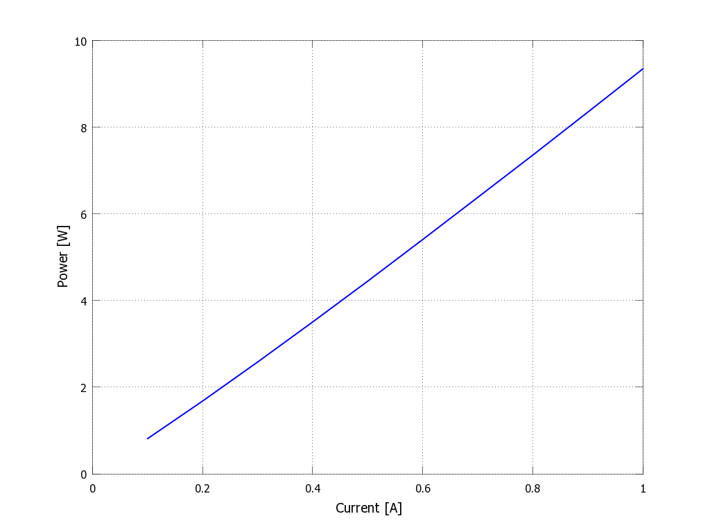

Also habe ich mal die Strom-Spannungskennlinie unter Verwendung der
Labornetzteil-internen Strombegrenzung aufgenommen, findet sich anbei.
Ebenso habe ich die Leistung in Abhängigkeit des Stromes geplottet.
Lässt sich damit sagen, welche Leistung die LED nun tatsächlich hat?

> welche Leistung die LED tatsächlich hat. Lässt sich das
> irgendwie bestimmen?
Ohne den Led-Typ IMO eher schwer, wenn es besser als +-50% sein soll.
Der Vergleich von Flussspannung vs Strom mit bekannten Typen ist wohl zu
ungenau.
Man könnte evtl. von der aktiven Chipfläche extrapolieren...

Das mit den 10W stimmt schon so.
http://www.ebay.de/itm/5pcs-Super-Bright-Integrated-LED-Light-Beads-10W-Lamp-Energy-Saving-Chip-White-/370680475399?pt=US_Light_Bulbs&hash=item564e472f07
Du kannst bei diesen LEDs angeblich 900mA durchfließen lassen und dann
ergeben sich in etwa die 10W.
Praktisch ist es leider so dass man die Temperatur des Chips nicht auf
über 50 oder 55°C steigen lassen sollte da er sonst nicht so lange hält.
Das Gehäuse sieht zwar toll aus, aber die Wärme kann trotzdem nicht
ausreichend abgeführt werden (bei 20°C Raumtemperatur).
Eine Lösung ist ein größerer Kühler (teuer) oder ein kleiner Kühler mit
Lüfter (laut wenn es ein sehr billiger Lüfter ist)
Die andere Lösung ist die Leistung etwas zu reduzieren, eine 10W LED ist
ja trotzdem eingebaut und außerdem ist der Wirkungsgrad dann auch höher.
"LED Emitter: 10W Led"  <- ist eingebaut !
Naja, die schwindeln einfach etwas mehr, bei denen im Kulturkreis heißt
das "List und Tücke" und wird als intelligent angesehen.
Diese LED erzeugt mit 6 Watt in etwa so viel Licht wie eine 36W
Halogenlampe.

Thilo schrieb:
> welche Leistung die LED tatsächlich hat. Lässt sich das irgendwie
> bestimmen?
Klar. Meinst du die elektrische oder die optische Leistung? Für letztere
brauchst du ein kalibriertes Spektralphotometer.

Wenn die Leuchte tatsächlich die angegebenen 800–900 Lumen erreicht und
das sogar schon bei 6 Watt, wäre ich mehr als zufrieden damit.
Wenn sie hingegen die vollen 10 Watt aufnehmen, aber nur 400 Lumen
abgeben würde, wäre ich enttäuscht (leider ist der Lichtstrom mit
Haushaltsmitteln nur schwer zu messen).
Deswegen ist es ziemlich sinnlos, sich am angegeben Leistungswert
festzubeißen.
Um festzustellen, ob die LED durch Erhöhung des Stroms noch etwas
gepimpt werden kann, würde ich mal fühlen, wie warm sie wird. Solange
sie nur leicht lauwarm ist, ist noch Potential offen.

U. K. schrieb:
> Die Spannung über
> die LED hast Du schon gemessen. Warum misst Du nicht einfach auch den
> Strom durch die LED???
Die Messung habe ich doch durchgeführt, siehe "CV.png". Aber was kann
ich der LED theoretisch maximal an elektrischer Leistung zutrauen? Oder
muss ich die elektrische Leistung mit der optischen Leistung in
Korrelation bringen, um einen "Sättigungspunkt" zu finden, an dem die
optische Leistung nicht mehr im gleichen Maße steigt wie die elektrische
Leistung?

erklärt wurde dir bereits wie man die Leistung an der LED ermittelt ,
das ist schlicht Spanunng mal Strom
Strom bestimmt die KSQ, Sapnnung hast D ugemssen (5,xxV).
somit bliebt ide Maximalleistung,und da wurde dir ebenfalls bereits
gesagt das Du da die Lebensdauer einkalkulieren mußt -- sonst ist deine
Frage vollkommen sinnfrei.

wenn die Diagramme, die Du veröffentlicht hast direkt die Werte von der
nackten LED zeigen, wirst Du damit nicht herausfinden, für welche
Leistung die LED ausgelegt ist. Da hilft nur das Datenblatt. Wenn es
eine LED ist, die für 10W ausgelegt ist, wirst Du sie auch mit 10W
betreiben können. Voraussetzung wäre allerdings, dass die LED
ausreichend gekühlt wird und ihre maximal zulässige Betriebstemperatur
nicht überschreitet. Wie hoch diese Temperatur sein darf und welche
Lebensdauer dann zu erwarten ist, wird Dir nur der Hersteller sagen
können. Messen kannst Du das so einfach nicht.

#2944135
Ja, sie hat eine Leistung von 6 Watt.
Ihre maximale Leistung liegt bei 10W, aber unter den Bedingungen mit dem
ungenügenden Kühlkörper sind diese 60% wohl das Limit.
... obwohl, jetzt im Winter kann man diese Lampe bestimmt auch mit 15W
betreiben ohne dass die Temperatur des Heatspreaders (auf dem die
einzelnen Chips aufgelötet sind) die 50°C übersteigt.
@ Thilo
Wenn du die Lampe im Sommer draußen betreibst ist der maximale
Leistungswert niedriger als draußen im Winter bei -20°C , also wäre es
klug einen Temperatursensor (NTC) an der LED zu befestigen.
Bei so kleinen Leuchten will man aber scheinbar keinen zusätzlichen
Chip/OpAmp einbauen um das Maximum rauszuholen, daher belässt man es
einfach bei einem etwas niedrigeren Wert.
Ja, die Chinesen bescheißen einen damit, aber wenn du das gleiche Zeug
in Europa kaufst ist es 10 mal so teuer und trotzdem das selbe drin.
Der Kunde prüft in der Regel nicht ob eine 3 Watt LED-Lampe auch die 3
Watt bringt, Hauptsache die macht was her und ist schön hell.
Moderator Persönliche Seite #2944146
Thilo schrieb:
> Aber was kann
Das kann keiner wissen, ohne das Datenblatt gesehen zu haben.  Das
wurde dir schon weiter oben gesagt, aber du willst das nicht
wahrhaben und pflaumst anschließend jeden mehr oder minder
unfreundlich voll, der dir diese Antwort auch bloß nicht geben
kann.
> Oder
> Leistung?
Den Punkt findest du nicht, denn wenn du dir die Datenblätter anderer
LEDs anschaust, dann sinkt die Effektivität (lm/W) grundsätzlich mit
steigendem Strom.  Es gibt da keinen "Kompressionspunkt", sondern es
ist immer ein Kompromiss aus Preis, Lebensdauer und gewünschtem
Lichtstrom.

die max. Leistung der LED rausfinden.
Dazu braucht man zumindest ein Messgerät, welches Du vermutlich nicht zu
Hause hast, eine Infrarotkamera.
Hättest Du eine, könntest Du folgendes machen:
1. LED auf eine sehr gut kühlende Fläche kleben/schrauben etc.
2. LED-Spannung solange hochdrehen, bis die LED kaum sichtbar leuchtet
   Damit kannst Du feststellen, wieviele LED-Chips in Reihe/Parallel
   verbaut sind. Bsp. Du siehtst 3 Lichtpunkte, dann hast Du 3 LED-Chips
   in Reihe, da Du ja ca. 9V hast und eine weiße LED ca. 3V hat.
   Siehst Du 6 Lichtpunkte, dann sind 2 mal 3 LEDs parallel geschaltet.
   Wenn Du den Strom recht genau einstellen kannst, dann siehst Du die
   evtl. vorhandenen parallelen Reihen der LEDs nacheinander
aufleuchten.
   Das geht aber nur im Bereich der Vf der LEDs.
3. Eine typische max. Chip Temperatur der LED ist so um die 105°C, wenn
das
   Ding 50000h halten soll.
4. Jetzt kannst Du für die LED stufenweise (z.B. in 100mA Schritten mit
   5 Minuten Abstand) den Strom hochnehmen und mit einer Wärmebildkamera
   die Temperatur des LED-Chip direkt messen.
   Das machst Du nun so lange, bis die 100°C erreicht sind, dann hast Du
   die maximale Leistung, welche die LED für 50k Stunden aushält.
5. Ist die Kühlung schlecht, kannst Du halt weniger Leitung machen oder
die
   LED altert schneller.
Wir machen es in etwa so bei Produkten, welche wir von Kunden bekommen
und dann Zwecks Lebensdauerbetrachtung testen, allerdings haben wir
meistens die Datenblätter der LEDs usw.
Ich hoffe Dir damit Deine Frage beantworten zu können.

Im candlepowerforum wurde schon früh versucht LEDs mit Überstrom zu
betreiben. Das klappt ganz gut bei excellenter Kühlung bis irgendwann
die Bonddrähte schmelzen. Interessanterweise haben ein paar Leute auch
Daten aufgenommen und lux gegen Leistung geplottet. Da sieht man, dass
ab einem bestimmten Punkt mehr Leistung nicht auch mehr Licht bringt,
d.h. der Graph ist flach. Z.B. in diesem thread ist so ein Graph zu
sehen:
http://www.candlepowerforums.com/vb/showthread.php?310522-Why-a-good-thermal-path-really-matters
Wenn wir uns die verlinkte XM-L anschauen ist dieser Punkt bei ca. 6A
erreicht, Cree lässt ca. die Hälfte zu. Bei der XP-G ist es ähnlich.
Du könntest also die Leuchtstärke gegen Strom bei guter Kühlung plotten.
Anschließen verwendest du die Hälfte des Stroms, ab dem du kein Mehr an
Lichtleistung erwartest. Cree macht es schließlich auch so.
Ein weiterer Vorteil dieser Methode ist, dass du keine absoluten
lm/lux/cd-Werte benötigst, sondern nur relative da dich nur die
Ableitung interessiert. Dafür würde vielleicht sogar schon die
Halogenlampenmethode reichen.
Der Phosphor altert bei hohen Temperaturen stark. Ich würde die
Messungen so kurz wie möglich halten.

Es dürfte klar sein, dass ich weder zu dem Artikel noch zu der darin
verwendeten LED ein Datenblatt habe. Leider findet man auf dem Modul
auch keinen Aufdruck, um ggf. den Hersteller zu ermitteln, sonst hätte
ich das schön längst gemacht.
Weiterhin dürfte jedem Denkenden eingeleuchtet sein, dass die von mir
gemessene C-V bzw. C-P Kurven mit der LED am Labornetzteil und ohne
KSQ durchgeführt worden ist.

Das sind sehr interessante Kurven die zeigen das reingepumpte
elektrische Leistung und Lichtstrom korrelieren, will sagen die Kurven
des Lichtstromes passen qualitativ mit meiner C-P-Messung überein. Es
wäre interessant mal elektrische Leistung, abgebene thermische Leistung
und Lichtstrom und meinetwegen auch noch die geschätzte Lebensdauer im
Zusammenhang zu sehen, das fehlt mir bisher noch. Ich kann mir nicht
vorstellen, dass man darin kein mathematisch nachvollziehbares Optimum
finden kann. Dazu wären aber eben die Kurven im Zusammenhang notwendig.
> finden kann.
Das kann man sicher. Nur müßtest du dazu erstmal eine Zielfunktion
vorgeben. Strombedarf und Lebensdauer kann man ja ganz konkret in Geld
umrechnen (z.B. € pro Betriebsstunde). Aber wie quantifizierst du die
Lichtstärke? Wieviel sind dir sagen wir mal 5% mehr Helligkeit wert?
Oder um wieviel fällt der Wert, wenn die Kühlung groß und häßlich wird?
Wenn du eine LED an den Punkt bringst, wo der Lichtstrom bei steigendem
Strom nicht mehr steigt, dann bist du auf jeden Fall weit jenseits
eines vernünftigen Arbeitspunktes. Aus energetischer Sicht würde man
eher einen Punkt mit 10% oder 20% "Sättigung" nehmen, also genauer den
Punkt bei dem die Effizienz um besagte 10-20% unter das Optimum gefallen
ist. Das Optimum selber geht i.d.R. nicht, weil das bei indiskutabel
kleinem (Licht)Strom liegt.
