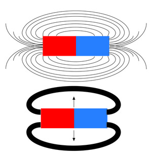

Magnetfeldlinien fokussieren geht so was ? Damit man nur eine "bestimmte dickes Magnetfeld generiert" gibt es da vielleicht bestimmte Spulen Wicklungstechniken oder so?
Beschreibe dein Vorhaben grundlegend, siehe Netiquette. Prinzipiell kann man Magnetfelder mittels ferromagnetischer Materialien (Eisen, Ferrit) formen, bei Wechselfeldern auch mit leitfähigen Materialien (Wirbelströme, Kupfer, Alu, etc.)
Verstehe ich wollte nur verstehen, wenn mann Magnetfelder bez. Magnetischen Feldlinien so ausrichten kann, so das sie nur einen bestimmten Bereich magnetisieren so etwa wie im Bild zu sehen

> wenn mann Magnetfelder bez. > Magnetischen Feldlinien so ausrichten kann, so das sie nur einen > bestimmten Bereich magnetisieren so etwa wie im Bild zu sehen Du legst einfach ein magnetisch besser leitfähiges Material entlang diesen Bereichs, dann gehen die Magnetfeldlinien aka "das Magnetfeld" lieber dort lang als woanders lang. Soll der Bereich jedoch voller Luft bleiben, legst du in dem anderen Bereich ein magnetisch schlechteres Material aus, das verdrängt dann das Magnetfeld dort und die Magnetfeldlinien gehen lieber in deinen Bereich. Magnetfelder verträngen beispielsweise Supraleiter oder HOPG Graphit.

Stichworte sind Beispielsweise 'elektromagnetische Linse' oder auch Polschuhspule. So etwas wird beispielsweise in Elektronenmikroskopen eingesetzt. MfG Sven
