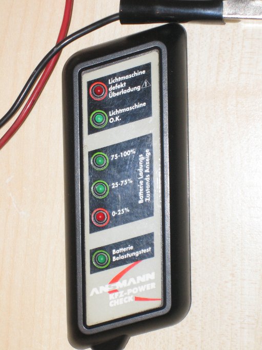

Hallo.
Habe einen defekten KfZ-Power-Check der Firma Ansmann. Wie auf dem
zweiten Bild zu sehen, ist ein Widerstand durchgebrannt. Leider war bei
Ansmann keine Information über den Wert dieses Bauteils zu bekommen,
lediglich der "Rat" es zu entsorgen.
Hat jemand von Euch so ein Teil und kann mir sagen, wie groß der
Widerstand sein muß?
Danke schon mal.

Es ist (war) 4,7 Ohm Widerstand mit einem 1/8w.
Und ja, es ist der Sicherungswiderstand gegne Falschpolung -- der Sinn
ist das die Diode (die ja nicht beliebig viel Strom bei Falschpolung
verkraftet) überlebt, und die Schaltung schützt und der Widerstand
wegbrennt.
Du kannst alternativ zum Widerstand auch eine 0,2A Sicherung einlöten,
wenn Du diese gerade griffbereit hast.
Beides erprobt.
