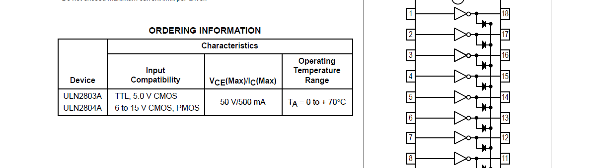

ich arbeite momentan mit einem ULN 2308 und habe ihn etwas getestet.
Dabei ist mir auf gefallen, dass er auch schon mit einer Spannung von
ca. 2,3V durchschaltet.
Im Datenblatt habe ich dann die anhängende Tabelle gefunden. Könnte mir
vllt. einer erklären, was diese Tabelle aussagt?
Vielen Dank für eure Mühe!

azubixi L. schrieb:
> Könnte mir vllt. einer erklären, was diese Tabelle aussagt?
Da steht, dass man den ULN2803A mit dem Ausgangssignal eines TTL- oder
eines 5V-CMOS-Bausteins ansteuern kann.
Die Schaltschwelle liegt also irgendwo zwischen dem Low- und dem
High-Ausgangspegel dieser Logikfamilien. Die von dir gemessenen 2,3V
sind da ein ganz guter Wert.
In der Tabelle "Electrical Characteristics" sind unter "Input Voltage –
On Condition" Maximalwerte von 2,4V bis 3,0V angegeben, was sich
ebenfalls mit deiner Messung deckt.

Falls du den ULN2803 (nicht 2308 !) allerdings mit 2.3V oder 3V
ansteuern möchtest:
Lass die Finger davon, er ist zwar etwas durchgeschaltet aber noch nicht
ganz durchgeschaltet, er ist noch zu hochohmig und würde mehr Verluste
bedeuten, damit heisser werden und früher kaputt gehen, und es dürfte
ihm nicht der aufgedruckte Strom (bis 0.5V bei einem Kanal, bei mehreren
weniger, siehe Datenblatt) abverlangt werden.
Nimm den ULN2801 (schwerer beschaffbar) und externe 120 Ohm
Vorwiderstände.
