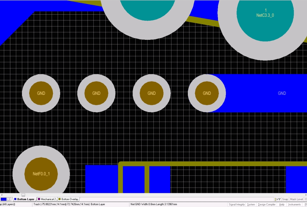

Bei mir entfernt der Altium Designer entweder die obere (top) oder die
untere (Bottom) Leiterbahn, wenn sie auf der anderen Seite des PCB schon
gemacht wurden.
Weiters entfernt er mir auch Durchkontaktierungen die auf den Bahnen
liegen.
siehe Bild
Dies mache ich um den Strom aufzuteilen.
Muss ich dies im DXP oder bei den Design Rules einstellen?
Gruß,
nicart

Bei mir klappt das am besten wenn ich um die Vias einen Fill mache und
diesen mit dem Track dann anfahre. Dann geht das nicht mehr weg.
rgds
Gast #2944367
"Remove Loops" für das Netz deaktivieren kann schon helfen. Desweiteren
kann hier der "Routing Gloss Effort" schonmal Probleme machen.
Falls es nicht anders geht, fahr bis kurz vor die Vias, und zieh die
Bahn manuell drauf...
Ralf

Schon interessant dass Altium ähnliche Optionen kennt wie wesentlich
teurere Programme, z. B. Mentor Expedition.
http://www.altium.com/files/training/Module%2018%20-%20Routing%20and%20Polygons.pdf
Automatically Remove Loops – with this option enabled, loops that are
created during manual routing are automatically removed.
Note: Automatic Loop Removal can be disabled on an individual net if you
require routing loops in that net. Double-click on the net name in the
PCB panel to access the net properties to alter this setting.

Gast #2944909
Hallo
Das einzige was wirklich hilft ist "Automaticly Remove Loops" zu
deaktivieren.
"Routing Gloss Effort" Einstellungen ändern brachte hier gar nichts.
Auch will ich nicht bei jedem Pad ein "Place Fill" machen, da sich das
PCB noch öfters ändert.
Nochmals Danke.
Gruß,
nicart
