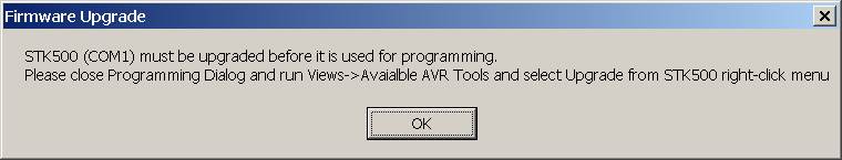

Gast #2944485
ich versuche gerade, mit Atmel Studio 6 und SKT500 einen Atmega644PA zu
programmieren. Die Kommunikation mit dem µC funktioniert auch, d.h.
Atmel Studio konnte scheinbar Daten aus dem Controller abrufen.
Jedoch, wenn ich den µC programmieren will, kommt die Fehlermeldung:
"SKT500(COM1) must be upgraded before it ist used for programming.
Pleas close Programming Dialog and run Views->Availabel AVR Tools und
seledt Upgrade from STK500 right-click menu"
Wenn ich es dann so machen will wie gefordert tut sich einfach nichts.
Weiß jemand Rat ?
Gruß Tilmann
Gast #2945179
Hallo Knut,
ich habe eine ähnliche Datei, sie heißt "AVRToolsUpgrade.exe". Diese
ausgeführt, kommt wieder die Fehlermeldung "No AVR Tool is connected".
Das ist gelogen, ich habe zwei funktionierende Com-Schnittstellen, davon
eine über USB-Adapter und eine direkt auf's Mainboard vom PC (diese
verwende ich natürlich jetzt), und Atmel Studio hat ja auch beide
Schnittstellen als "connected" angezeigt.
Es gibt hier einen anderen Thread zu genau diesem Problem, da hat jemand
seine "upgrade.exe" reingestellt, mit der habe ich es schon probiert, da
kam dann die Fehlermeldung "Unable to read input file".
Gruß Tilmann

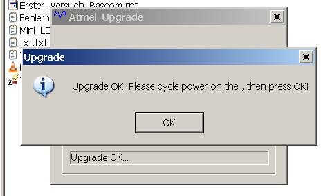

Gast #2945206
habe es noch mal mit der "upgrade.exe" Datei versucht. Diesmal ging es
dann, und brachte zum Schluß die Meldung:
"Upgrade OK! Please cycle power on the , then press OK!"
Was er mir damit genau sagen will weiß ich nicht, ich habe mal Strom aus
und eingeschaltet und die Meldung bestätigt.
Es schien zu funktionieren; jetzt muß ich nur noch den Befehl oder
Button finden, um zu programmieren, denn im Fenster "Device Programming"
funktioniert alles.
Gruß Tilmann
(Firma: TravelRec.) Persönliche Seite #2945211
Klingt gut :-) Genau das wollte "Er" damit sagen.
Na wenn Du schon im Programmierfenster bist, dann geh´ links auf
Memories, wähle im oberen Dateiauswahlfeld die passende Datei und drücke
auf PROGRAM.
