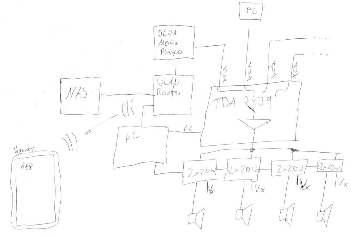

Ich will in meiner Wohnung in jedem Zimmer ein paar kleine Lautsprecher
einbauen, zur musikalischen Untermalung meiner jeweiligen Tätigkeit ;-).
Folgende Randbedingungen sehe ich zurzeit:
-Jeder der vier Räume sollte einzeln ansteuerbar sein.
-2x20Watt RMS reichen vollkommen
-sollte nicht allzu viel rauschen (mein erstes Audioprojekt keine Ahnung
was man beachten muss (bitte keine Trollbeiträge hierzu))
-an meine NAS anschließbar sein
-über eine kleine App die Zonen zu/abschaltbar und in der Lautstärke
regelbar sein
-richtig gut wäre eine Zuweisung der Quelle zur einer Zone das ist in
meinen Augen aber viel zu umständlich
-der Leistung entsprechend kosten :-)
Anbei findet ihr eine erste Prinzip-Skizze. Die 2x20Watt Verstärker kann
man relativ günstig in der Bucht schießen (zb LP2020A+). Bin soeben
dabei da durchzusteigen, aber diese blöden Kondensatoren erschweren mir
das durchpiepen und wie gesagt hab ich von Audio keine Ahnung
Kann man mit dem TDA7439 arbeiten? Gibt’s da neuere bessere ICs? Hat
einer ein ähnliches Projekt mal umgesetzt oder kennt eins im Netz? Wo
seht ihr die größten Knackpunkte?
Immer her mit neuen Ideen, Tipps, Anregungen.
Gruß Ert

Schau Dir mal den Fritz! Repeater an.
Der ist nicht nur Repeater, sondern auch WLAN-Soundkarte, Internetradio
und FM-Transmitter.
Sehe ich das auf Deinem Plan richtig? Du möchtest in allen Räumen das
selbe Programm laufen lassen?
Ansonsten würde ich jedem Raum einen TDA7439 spendieren. Damit kannst Du
für jeden Raum ein anderes Programm auswählen und Klang und Lautstärke
einstellen.
