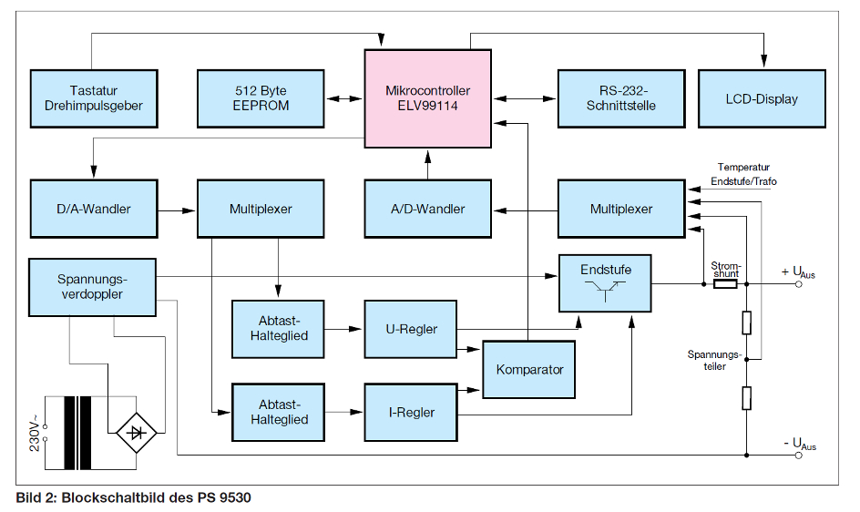

Ich beschäftige mich seit geraumer Zeit intensiv mit Labornetzteilen und
lese folglich viel darüber. Heute bin ich auf eine PDF von E** gestoßen,
in der ein Blockschaltbild (Anhang) hinterlegt ist. In diesem Schaltbild
ist ein µC (ELV99114) eingezeichnet. Dieser ist mit einem ausgehenden
Signalweg mit einem DAC und darauffolgend einem Multiplexer verbunden.
Nach dem Multiplexer kommt das besagte Abtasthalteglied (rechts neben
dem Transformator unten links im Bild).
Nun ist mir ja bekannt, dass diese Abtasthalteglieder oft vor ADC
geschaltet werden, um auch sich schnell ändernde Spannungen zuverlässig
messen zu können.
Meine Frage ist nun: Wieso hängt jetzt aber plötzlich ein
Abtasthalteglied am Ausgang eines Multiplexers bzw. indirekt eines DACs?
Ist es denn hier erforderlich, dass das analogisiertes Signal für eine
lineare Strom- bzw. Spannungsregelung gehalten werden muss? Wenn ja,
wieso?
Vielen Dank im Vorraus für hilfreiche Antworten!

Es sind zwei Abtasthalteglieder. Überleg dir mal, wie ein DAC zwei
Analogsignale erzeugen kann und wie dazu das Ausgangssignal des DACs
aussehen muss, wenn die regelmäßig aktualisiert werden sollen.

Ich schätze, dass E** nur einfach DACs sparen will. Anstatt für jeden
Sollwert einen eigenen zu nehmen, wird hier nur ein DAC auf mehrere
Ausgänge "gemultiplext". Und das S/H-Glied muss während der Zeit, in der
der Multiplexer den nächsten Kanal ansteuert, den zuvor ausgegebenen
Wert halten, bis ein neuer "Refresh" erfolgt.
Durch diese Art des (schnellen) zyklischen Ansteuerns mehrerer
S/H-Glieder über einen Multiplexer kann man quasi mehrere unabhängige
Analogspannungen mit nur einem DAC erzeugen.

Trotzdem ist es Murks ein lineares Netzteil über den Mikrocontroller
regeln zu wollen.
1. bestimmt der Controller die maximal mögliche Regelgeschwindigkeit,
welche sich auch noch ändern kann, wenn der Controller plötzlich
anderswo beschäftigt wird.
2. Bei einen Softwärehänger kann es passieren, das man die volle
ungeregelte Oberspannung an dem Ausgang wiederfindet.
Die Regelung sollte rein analog aufgebaut sein. Der Mikroprozessor kann
dann die Sollwerte vorgeben.
So verstehe ich das Blockschaldbild auch.
Lediglich der Sollwert wird über den Mux und die S&H ausgegeben, rechts
neben den S&H sind der U Regler und I Regler eingezeichnet, die direkt
auf die Endstufe wirken. Die dürften analog sein.
Das A/D Wandeln für den µC dürfte rein für die Anzeigen sein.
Dann schaue dir in dem Blockschaltbild den Signalflussplan an ( die
Pfeile auf den Verbindungslinien ). Für mich ist ganz eindeutig der
Microcontroller der Regler. Nix analoge Regelung.
Du vergisst daß da steht Regler nicht Steuerung oder Verstärker.
Was fehlt, sind natürlich Signalflusspfeile von der Strom und
Spannungsmessung zu den Eingängen der Regler.
Aber das ist doch eh ein Marketing Blockschaltbild damit der unbedarfte
Elektronikanwärter 'impressed' ist.
Schau doch nur auf die "Spannungsverdopplung" nach dem Trafo.
Wahrscheinlich ist damit eine Mittelpunktgleichrichtung gemeint.
Egal, wir müssen uns darum nicht streiten, du hast völlig recht bzgl.
analoger Regelung und die tatsächliche Auslegung werden wir anhand
dieses Witzplans nicht erkennen können.
