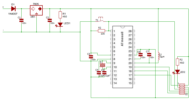

Könnte sich jemand den Schaltplan einmal ansehen und mir sagen ob das
ganze so funktionieren würde ?
Bild siehe Anhang...

ja, schaut gut aus ... zum Layouten empfehle ich gern Target, finde es
persönlich am intuitivsten zu bedienen.
von Mike J. (emjey)
Klar funktioniert das so, schaut gut aus.
Ich hätte ja noch einen 100nF Kondensator an Aref gehangen, dann kannst
du die internen 2.56V (sind manchmal mehr oder weniger, bei mir
teilweise 2.70V) aktivieren.
Über die LED1 fließt aber ganz schön viel Strom, ein 470 Ohm Widerstand
würde sogar bei einer weißen oder blauen LED (ca. 3 Volt) ausreichen, da
würden dann 4mA fließen.
Auf den Bastelboards würde ich vor dem 7805 einen Widerstand setzen im
Fall du dahinter etwas kurzschließt geht nicht gleich der
Festspannungsregler kaputt sondern nur der Widerstand. (oder im besten
Fall bricht die Spannung nur ein und du merkst dass irgendwo zu viel
Strom fließt)
Handynetzteile machen sich auch ganz gut als Versorgungsspannung für so
ein Board, die meisten haben heutzutage nur noch 5V, da kann man dann
keinen 5V Regler mehr ranhängen da der mindestens 2V mehr am Eingang
braucht.
Man kann dann einen 3.3V Regler nutzen, der ATmega8 läuft damit immer
noch.
(2.55V bei 12MHz sind bei meinen Tests das unter Limit)

Wozu hast Du:
- C4 parallel zu C5
- R3 in Serie zu R4
von Werner (Gast)
C4 und D2 sind überflüssig. Laut Datenblatt L7805 von ST können am
Ausgang 0,1µF zur Unterdrückung von Transienten sitzen. Der Regler soll
schließlich auch etwas tun ;-) D2 ist erst ab 6V Ausgangsspannung unter
bestimmten Bedingungen nötig.
Für den von dir eingesetzten Typ mag das natürlich etwas anders sein.
8V als Eingangsspannung sind knapp bemessen. Zusammen mit der Vf von D1
bleibt bei niedrigen Temperaturen kaum noch Reserve für Einbrüche auf
der Eingangsspannung.
von MaWin (Gast)
Richtig,
und was macht R4 wenn R3 schon da ist ?

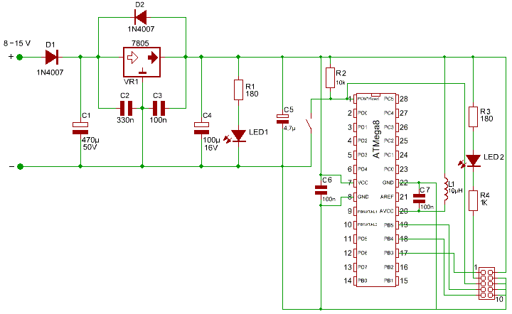

Nun habe ich mich nocheinmal hingesetzt und komplett neu angefangen
und dabei ist folgendes bei rausgekommen -> (Bild siehe Anhang)

Der vorherige C1 470µF (als Puffer für kurzzeitige Spannungseinbrüche
der Versorgungsspannung) war ja nicht schlecht.
Die Eingangsspannung von 8-15V ist geglättet?
