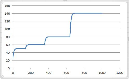

Hallo Zusammen,
ich messe Temperaturen und würde sie gerne auf einem Formular, wie im
Bild zu sehen ist, online anzeigen. Zuerst dachte ich: "Das ist ja ganz
einfach" ...
Dazu würde ich gerne VB2008 einsetzen. Ich  habe inzwischen .NET und die
GD Libary installiert. Ich hoffe das war schon einmal richtig. Irgendwo
hatte ich zwischenzeitlich noch gelesen, dass man einen "Datencontainer"
benötigt. Leider kein Bookmark gesetzt ... Ich bin vom vielen Suchen
bereits völlig durcheinander und komme einfach nicht weiter. Muß ich
noch eine weitere Libary einbinden? Wenn ja welche?
Es genügt völlig, wenn ich eine Messung pro Sekunde anzeige. Die
Messdaten erhalte ich vom Atmega8 via Getadc(0). Mit Print bekomme ich
derzeit die Werte am Monitor angezeigt. Das funktioniert auch bereits
ganz prima.
Wie bekomme ich nun die Daten in die Graphik. Es würde genügen wenn ich
die Daten von etwa 4h anzeigen könnte. Ich stelle mir vor, dass beim
Start die Graphik leer ist und jede Sekunde ein Datenpunkt hinzukommt.
Die Zeitskalierung kann immer gleich bleiben, auch wenn es mir eine
dynamische Skalierung besser gefallen würde. (z.B. werden nur die vom
Benutzer gewüschten 60s angezeigt werden, also laufend am Anfang einen
Punkt entfernen und am Ende einen Punkt anhängen oder so ähnlich)
Hat vielleicht jemand einen entsprechenden Code, oder einen Link auf ein
Tutorial bzw Code. Über kluge Hinweise würde ich mich freuen. Ich möchte
nicht das Rad neu erfinden müssen. Ich muß auch nicht unbedingt die
genannte Lib benutzen wenn es einen einfacheren, besseren Wege gibt.
Gruß Alfred

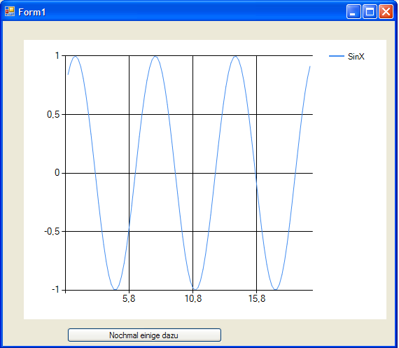

Gast #2946296
Das war zwar nicht ganz die passende Seite, aber so habe ich die
richtigen Hinweise bekommen. Ich habe nun einen VB Code generiern
können, mit dem ich ganz zufrieden bin. Die Ausgabe wird im Anhang
gezeigt. Als nächstes sollen dann "echte" Daten vom Atmega8 angezeigt
werden. Ich bin schon auf die nächsten "Probleme" gespannt.
(Datenformat, Flimmern, ...)
Public Class Form1
       Dim Start
        Dim Ziel
    Private Sub Form1_Load(ByVal sender As System.Object, ByVal e As
System.EventArgs) Handles MyBase.Load
        Start = 1
        Ziel = 20
        Me.Chart1.Series.Clear()
        Chart1.Series.Add("SinX")
        Chart1.Series("SinX").ChartType =
DataVisualization.Charting.SeriesChartType.Line
        For I = Start To Ziel Step 0.2
            Chart1.Series("SinX").Points.AddXY(I, Math.Sin(I))
            'Chart1.Series("SinX").Points.
        Next I
        Start = Ziel
        Ziel = Ziel + 20
    End Sub
    Private Sub Button1_Click(ByVal sender As System.Object, ByVal e As
System.EventArgs) Handles Button1.Click
        Next I
        Start = Ziel
        Ziel = Ziel + 20
    End Sub
End Class
