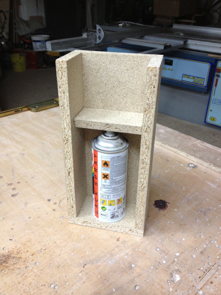

Gast #2946143
Knut Ballhause schrieb:
>> Außerdem sind sie schneller also Motoren oder?
> Wie viele Spraystöße pro Sekunde brauchst Du?
Ich denke das Problem ist das ein Motor zu lange braucht bis er die Dose
komplett durchdrückt und sie ja eig komplett durchgedrückt sein sollte.

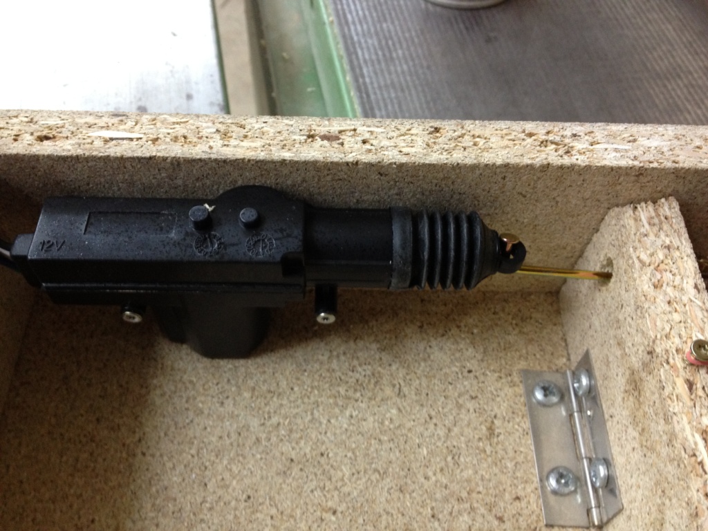

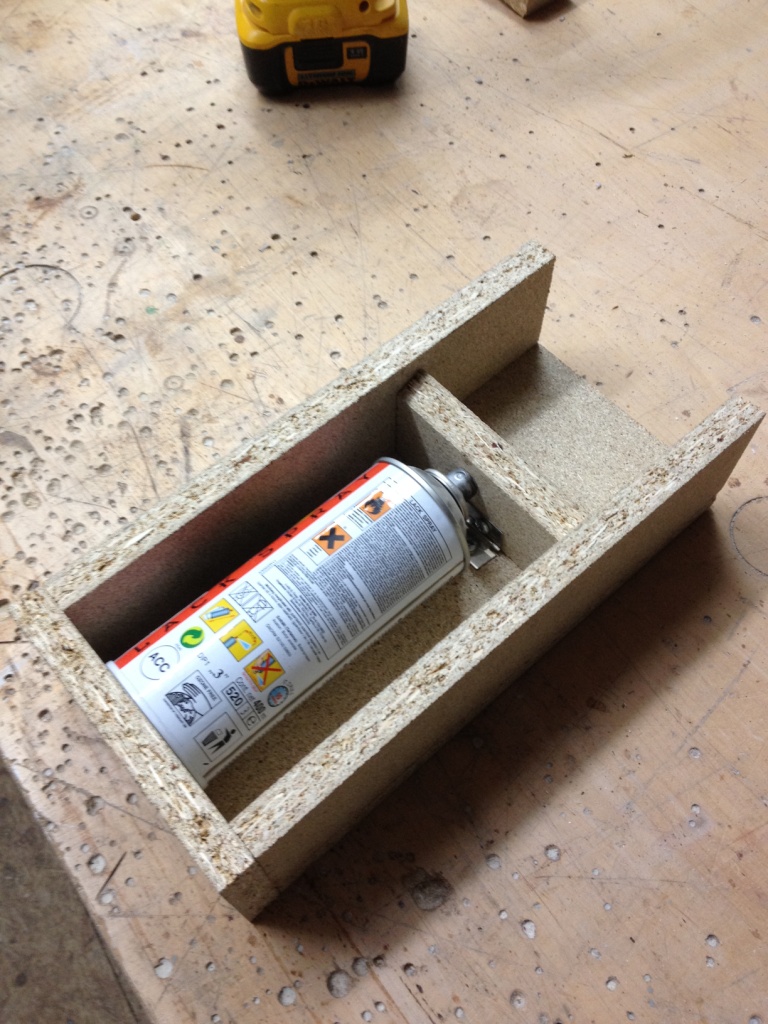

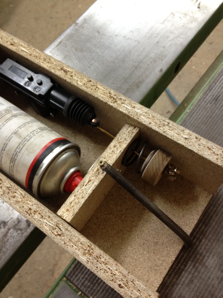

Habe jetzt mal ein Testgehäuse aus Verpackungsplatten gebaut.
Und es funktioniert wirklich super.
Habe noch zwei Stopperleisen (damit die Klappe so wie auf den Bilder
stehen bleibt) und eine Feder drangebaut.
Die Klappe ist jetzt ca. 2mm über der Dose. Sobald sie die Dose berührt
muss ich nur noch leicht drücken und die Dose sprüht.
funktioniert super.
benötige eig nur was mit ca. 5mm hub länger wäre aber auch kein Problem
Und dafür denke ich wäre ein Hubmagnet ideal oder ?

Gast #2947306
Hab jetzt mal einen Akkuschrauber (Gewicht 1,5kg) auf die Klappe
gestellt. Er kippt dann leicht nach vorne und löst die Dose aus.
Habe mehrere Dose getestet und alle lösen super damit aus.
Habe es auch mit dem Akku alleine versucht aber dieser ist zu leicht.
Timm Thaler schrieb:
> Verdrehsicherung für die Dose wird wohl nötig sein.
Ja. Werde auch noch "anti ruscht" Streifen in das Gehäuse kleben und die
Flasche mit Klettverschluss oder Ähnlichem befestigen.
Das Gehäuse soll ja nur zu "Testzecken" verwendet werden. Drum ist es
auch nur aus Verpackungsplatten

habe diesen Hubmagneten bekommen:
http://www.conrad.de/ce/de/product/503759/?insert=62&insertNoDeeplink&productname=Buegelmagnete-HMA-2622d002-12VDC100-12-VDC-Befestigung-M3-Ausfuehrung-drueckend-Anfangs-Endkraft-01-N70-N
Doch das ging ordentlich in die Hose.
Er ist einfach viel zu schwach.
Jetzt habe ich es mit einem Servo versucht. Jetzt ist er zwar noch
provisorisch mit einer Schnur an die Klappe angekoppelt aber die Dose
löst super aus.

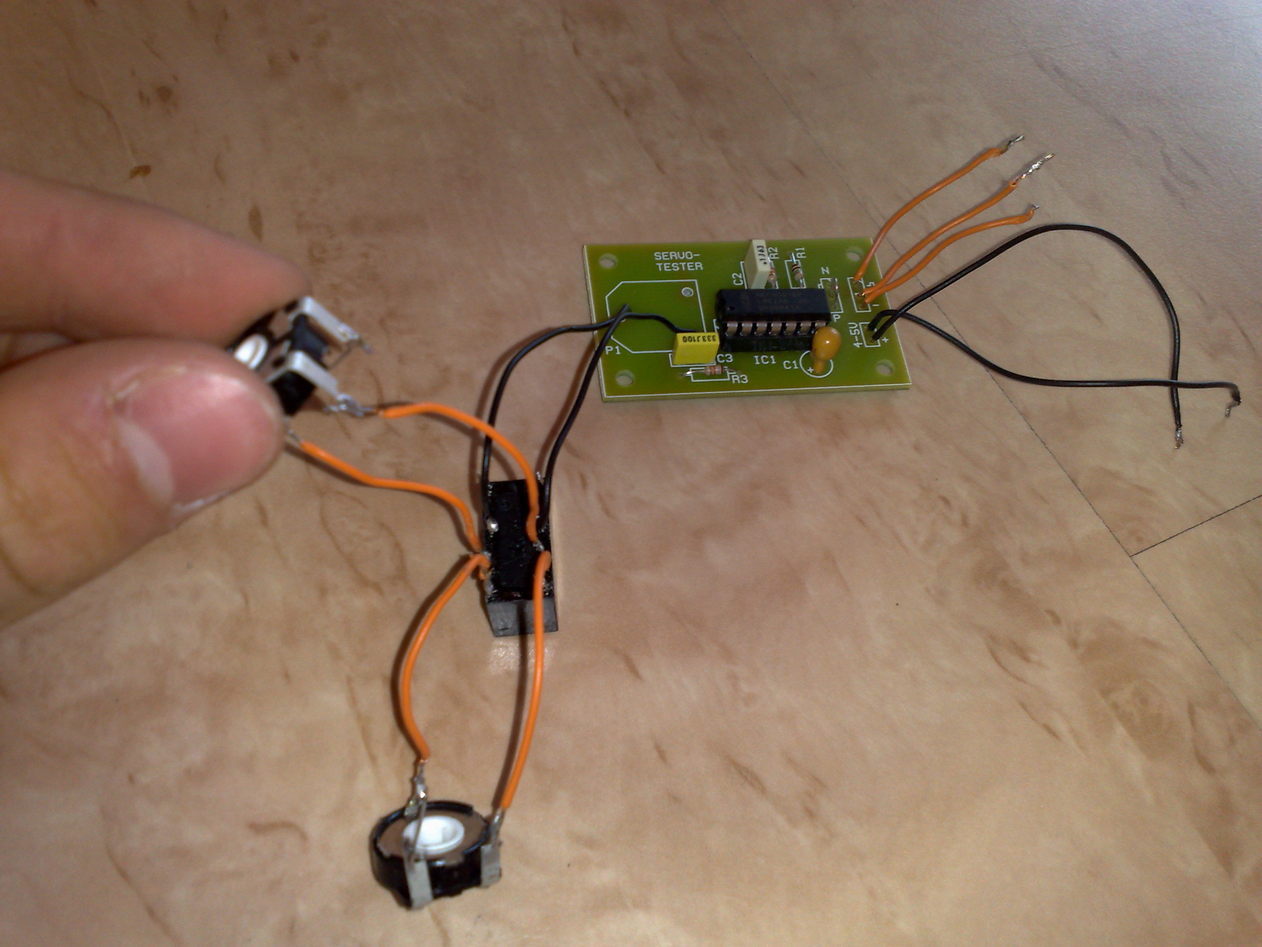

Zum ansteuern habe ich an einen Servotester zwei Potis gelötet die ich
mit einem Relai umschalten kann. Mit einem Poti stelle ich die obere und
mit dem anderen die untere Position ein. Wenn er ziehen muss surrt er
leicht. Denke das er ausgelastet ist. aber er muss ja nur ein paar sec
anziehen.

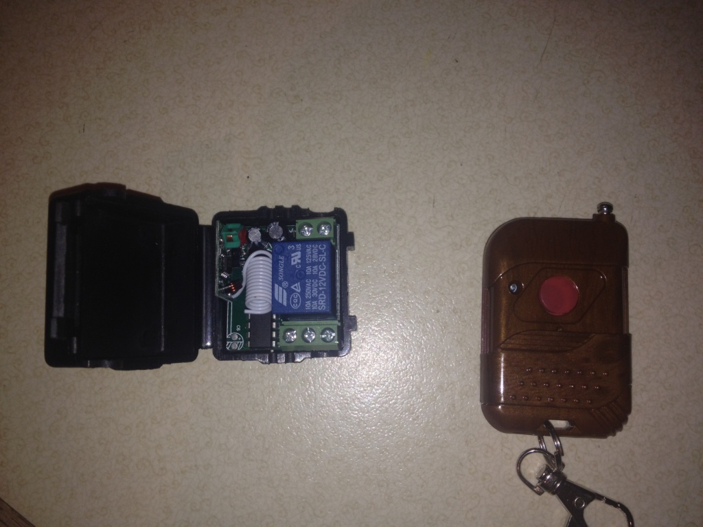

Desweiteren ist meine 1Ch Taster Fernsteuerung aus Fernost eingetroffen.
Sie funktioniert auch auf weite Distanzen noch super.
Jetzt benötige ich nur noch eine Steuerung.

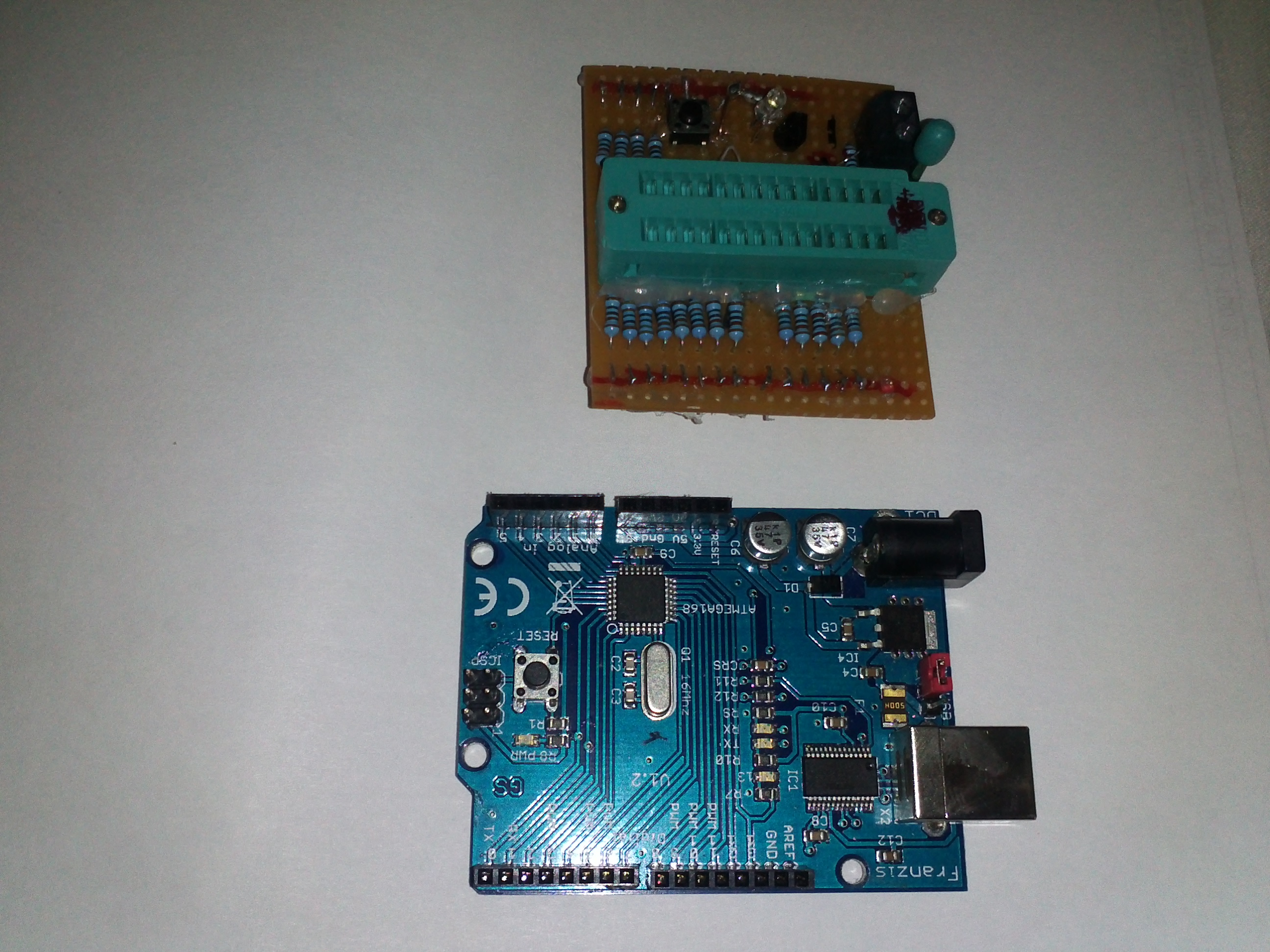

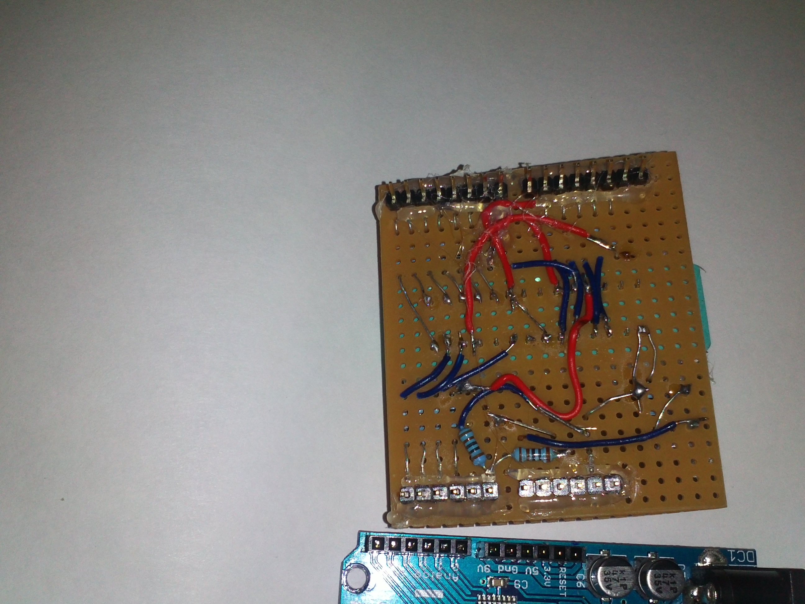

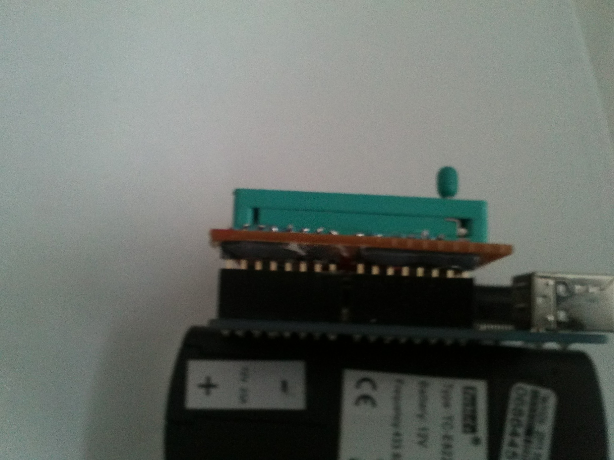

für 12 Euro.
12 Euro für die Lackierpistole, 16 Euro für den Arduino, 35 Euro für den
Wandler und noch ein Relais, Diode, Lochraster, Stiftleisten und ein
bisschen Draht, eine Schraubklemme und du hast das alles auf dem Arduino
mit Shield. Kannst deine Änderungen später noch aufs Shield aufbauen
(denn die Ideen werden dir kommen) und das Ganze dann eben raus bauen
und an einem bequemen Ort testen.
Wenn du das so machen willst, dann kann ich dir ein Tipp für das Shield
geben. Auf der einen Seite ist denen beim Layout die Stiftleiste
verrutscht und deshalb hast du zwischen den beiden Buchsen keine 2,54mm
Abstand.
Ich löte erst immer die Stifte auf der Seite wo die Analogpins und die
Spannungsversorgung ist (da stimmt das Maß) und dann löte ich die
Buchsenleiste auf der Pin13 Seite komplett, dann alle Stifte bis Pin6.
Pin7 bohre ich etwas größer (1,2mm), stecke den ins Arduinoboard und das
Shield oben drauf und löte den fest.
Es gibt da Videos wo sie dir zeigen, dass du die Pins verbiegen sollst.
Das hier funktioniert besser. Mit Heißkleber halten die dann sehr
stabil.

Das mit dem Servo funktioniert ja auch schon aber die Steuerung noch
nicht ganz.
Denn wenn ich den Taster gedrückt halte, schaltet die Schaltung nicht
mehr zurück.
Und wenn jemand weiß ob ein KFZ Stellmotor Endschalter hat würde ich
einen solchen gerne verwenden wollen, denn diese kommen mir robuster vor
und dafür benötige ich keine störungsanfällige Elektronik (Servotester)
und etwas mit AVR möchte ich nicht machen denn ich kann nicht
Programmieren.
Aber dafür gut Schaltungen nachbauen :)

Aber grundsätzlich halte ich die Betätigung eines Dosensprühknopfes auch
eher für trivial. Die zwei Servotester sind wirklich mit der Kirche ums
Kreuz gelaufen. ;-) Ein kleiner µC macht das auch alleine, ABER:
interessante Problemlösung mit den eben zur Verfügung stehenden Mitteln.
Viel Erfolg weiterhin!

Also es geht weiter.
Hab jetzt den Stellmotor bekommen und bin damit sehr zufrieden.
er fährt jetzt bis zur Hälfte aus und dort befindet sich ein
Endschalter.
Wenn er anzieht sprüht die Dose super. Der Motor ist zwar da auf
Spannung aber die paar sec wo er ziehen wird er das schon verkraften.
Ansteuern werde ich ihn mit dieser Schaltung (aber nur mit einem
Endschalter)
http://images2.bilder-speicher.de/show-image_org-11021321473278.jpg
die Zwei Taster ersetze ich durch ein Wechsler-Relai das wiederum von
dieser Schaltung angesteuert wird.

Bei den Fotos dreht sich der Führer unterm Bunker um... Wenn das
deutsche Ingeneurskunst sein sollte , stellt sich die Frage, wie
schaffte die V2 es nach London?!
Gast #2992541
Das ist nur zum testen :D
Deshalb habe ich das Gehäuse nur aus Verpackungsplatten gebaut denn
diese kosten mich nichts. Und erst wenn alles richtig funktioniert werde
ich das Teil "richtig" machen.
Das mit den Relais werde ich morgen mal versuchen

#2992995
> Endschalter)
Du solltest dir überlegen das doch mit einem µC zu machen, denn dann
kannst du den Motor (sieht aus wie so ein Schließer von einer
Zentralverriegelung) in der Sprühposition über PWM takten
(Haltespannung) und belastest ihn erst gar nicht so.
Das mit der Feder ist gut gemacht. Sieht schon mal nicht schlecht
aus.:-)
