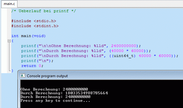

Hallo mir ist aufgefallen, dass zwei fast gleiche Befehle zwei völlig
unterschiedliche Ergebnisse liefern nämlich folgendes:
printf("\n\nOhne Berechnung: %ld",100000);
printf("\nDurch Berechnung: %ld",(100*1000) );
Ohne die Berechnung wird mir dadurch 100000 angezeigt,
jedoch als Produkt aus 100 und 1000 erhalte ich -2036300128.
Weiß jemand wie das kann?
Marcel
Marcel W. schrieb: > Weiß jemand wie das kann? Ja, jedes C-Buch (Zahlenformate). Peter
Peter Dannegger schrieb: > Ja, jedes C-Buch (Zahlenformate). Wenn es denn so einfach wäre :-) Ohne Berechnung: 100000 Durch Berechnung: 100000 "d:\temp\lcc\test.exe" Return code 25 Execution time 0.016 seconds Press any key to continue... Es hängt schon vom Compiler ab...
Georg G. schrieb: > Peter Dannegger schrieb: >> Ja, jedes C-Buch (Zahlenformate). > > Wenn es denn so einfach wäre :-) Ist es. Auch Zahlen haben einen Datentyp. 100 ist ein int 1000 ist ein int also hat das Ergebnis von 100*1000 welchen Datentyp? Und wie passt der zu %ld? Interessanter wird es bei 100000. Denn da ist tatsächlich erst mal nicht klar, ob das ein int oder ein long ist. Das hängt dann tatsächlich vom Compiler (bzw. der darunterliegenden Hardware) ab. Aber das sind Basisdinge, die man als C-Programmierer sowieso immer wissen muss: wie groß ist ein int und über welchen Zahlenbereich erstreckt er sich?
Karl Heinz Buchegger schrieb: > also hat das Ergebnis von 100*1000 welchen Datentyp? > Und wie passt der zu %ld? %ld habe ich gewählt da %d ja nur einen Bereich von -32768 ... +32767 bzw %u von 0 bis +65535 hat. Und als Compiler habe ich den vom Wickenhäuser.
Marcel W. schrieb: > Karl Heinz Buchegger schrieb: >> also hat das Ergebnis von 100*1000 welchen Datentyp? >> Und wie passt der zu %ld? > > %ld habe ich gewählt da %d ja nur einen Bereich von -32768 ... +32767 > bzw %u von 0 bis +65535 hat. Du kannst daber nicht einfach irgendein Ausgabeformat wählen! Das muss schon zu dem passen, was du der Funktion als Argument gibst! nicht %d hat einen Ausgabebereich von -32768..+32767 sondern ein int kann nur Werte in diesem Bereich annehmen. Daher nochmal die Frage: 100 ist ein int 1000 ist ein int Welchen Datentyp hat daher das Ergebnis von 100*1000? (und wie groß kann es daher in Zahlenform maximal werden?) Die Frage und deren Beantwortung ist WICHTIG! Denn erst dann hast du eines der wesentlichen fundamentalen Zusammenhänge in der Analyse von arithmetischen Ausdrücken entwickelt, wenn du diese Frage korrekt beantworten kannst!
Es gibt Gerüchte, wonach der Typ "Integer" nicht auf allen Maschinen 16 Bit breit ist. Bei manchen Compilern ist er 32 Bit breit. Damit passt 100000 auch in ein Integer und den kleine Fehler mit dem "l oder nicht l" verzeiht der Compiler, vielleicht sogar ohne Warnung (die der gute Programmierer ohnehin abstellt, denn er weiß alles besser).
Bitte Georg. Wir reden hier von einem 8051, einem 8-Bit µC. Es ist nicht zielführend, wenn du den Fragesteller jetzt auch noch mit Spitzfindigkeiten zusätzlich verwirrst.
Karl Heinz Buchegger schrieb: > 100 ist ein int > 1000 ist ein int > > Welchen Datentyp hat daher das Ergebnis von 100*1000? > (und wie groß kann es daher in Zahlenform maximal werden?) Demnach würde ich sagen ist das Ergebnis auch ein int und kann maximal +65535 annehmen?
Marcel W. schrieb: > Karl Heinz Buchegger schrieb: > >> 100 ist ein int >> 1000 ist ein int >> >> Welchen Datentyp hat daher das Ergebnis von 100*1000? >> (und wie groß kann es daher in Zahlenform maximal werden?) > > > Demnach würde ich sagen ist das Ergebnis auch ein int und kann maximal Bingo! > +65535 annehmen? Aber: dein Ergebnis wird nicht 32768 sein, sondern da passiert ein Überlauf. D.h. da kommt irgendwas raus. Aber es ist ein int! Und daher muss die Formatieranweisung in printf auch ein %d sein. Denn %d ist für einen int. printf("\nDurch Berechnung: %d",(100*1000) ); Damit passen Berechnung und Formatieranweisung erst mal in den Datentypen zusammen. Aber: wir wissen, dass 100*1000 als int-Ergebnis nicht korrekt sein wird, weil das Ergebnis überläuft. 100000 ist nun mal zu groß für einen 16-Bit int. Also muss man dafür sorgen, dass die Berechnung eben nicht als int Berechnung gemacht wird, sondern als long Berechnung. Denn ein (32-Bit) long kann dieses Ergebnis aufnehmen. Und wie machen wir das?

klausr schrieb: > Ordentliche Compiler meckern zum einen gleich (s.u.) das ist ok. > und machen aus > (100*1000) eh gleich die Kostante 100000. Wenn SEIN Compiler das macht, dann ist er fehlerhaft
#2945779
Karl Heinz Buchegger schrieb: > Wenn SEIN Compiler das macht, dann ist er fehlerhaft Ja... ich hatte das 8051 im Titel überlesen!
Karl Heinz Buchegger schrieb: > Also muss man dafür sorgen, dass die Berechnung eben nicht als int > Berechnung gemacht wird, sondern als long Berechnung. Denn ein (32-Bit) > long kann dieses Ergebnis aufnehmen. > > Und wie machen wir das? Ich bin davon ausgegangen, dass so eine Art Autocast vorgenommen werden würde :D aber da dies anscheinend nicht der Fall ist muss die Lösung lauten: printf("\n\nOhne Berechnung: %ld",100000); printf("\nDurch Berechnung: %ld",(long)100*(long)1000 ); Vielen dank, damit wäre mein Problem gelöst. Gruß Marcel
Marcel W. schrieb: > Karl Heinz Buchegger schrieb: >> Also muss man dafür sorgen, dass die Berechnung eben nicht als int >> Berechnung gemacht wird, sondern als long Berechnung. Denn ein (32-Bit) >> long kann dieses Ergebnis aufnehmen. >> >> Und wie machen wir das? > > Ich bin davon ausgegangen, dass so eine Art Autocast vorgenommen werden > würde :D Du bist falsch ausgegangen. Und spätestens jetzt ist der Punkt für meinen Standardspruch erreicht: Du brauchst ein vernünftiges Buch! Denn #das# war noch vergleichsweise einfach!

Georg G. (df2au) schrieb: > Es gibt Gerüchte, wonach der Typ "Integer" nicht auf allen Maschinen 16 > Bit breit ist. Bei manchen Compilern ist er 32 Bit breit. Damit passt > 100000 auch in ein Integer und den kleine Fehler mit dem "l oder nicht > l" verzeiht der Compiler, vielleicht sogar ohne Warnung (die der gute > Programmierer ohnehin abstellt, denn er weiß alles besser). Karl Heinz Buchegger (kbuchegg) (Moderator) konterte > Bitte Georg. > Wir reden hier von einem 8051, einem 8-Bit µC. > Es ist nicht zielführend, wenn du den Fragesteller jetzt auch noch mit > Spitzfindigkeiten zusätzlich verwirrst. Man könnte dazu anmerken, wenn der int-Typ 32-bit umfasst stellt sich das Problem mit printf auch wieder, wenn die Zahlen dort dann nicht mehr hineinpassen. Siehe Anhang. Einmal mit und ohne expliziter Typumwandlung nach 64-bit signed int. PC halt, aber das gleiche Problem. Also nix mit "impliziter Umwandlung".
#2955394
Proxxon schrieb: > Man könnte dazu anmerken, wenn der int-Typ 32-bit umfasst stellt sich > das Problem mit printf auch wieder auf einem 8Bit 8051??? Bitte nenne den Compiler.
#2956536
c90 (Gast) schrieb: Proxxon schrieb: >> Man könnte dazu anmerken, wenn der int-Typ 32-bit umfasst stellt sich >> das Problem mit printf auch wieder > auf einem 8Bit 8051??? Nö. > Bitte nenne den Compiler. Pelles C und das Beispiel bezog sich nicht auf µC. Ging aber auch aus dem Text hevor. "PC halt, .."
#2956598
Proxxon schrieb: > das Beispiel bezog sich nicht auf µC Wirf mal einen Blick auf den Titel: "8051er Ausgabeproblem" Für mich ist der 8051 ein µC und kein PC, aber man lernt ja nie aus :-(
