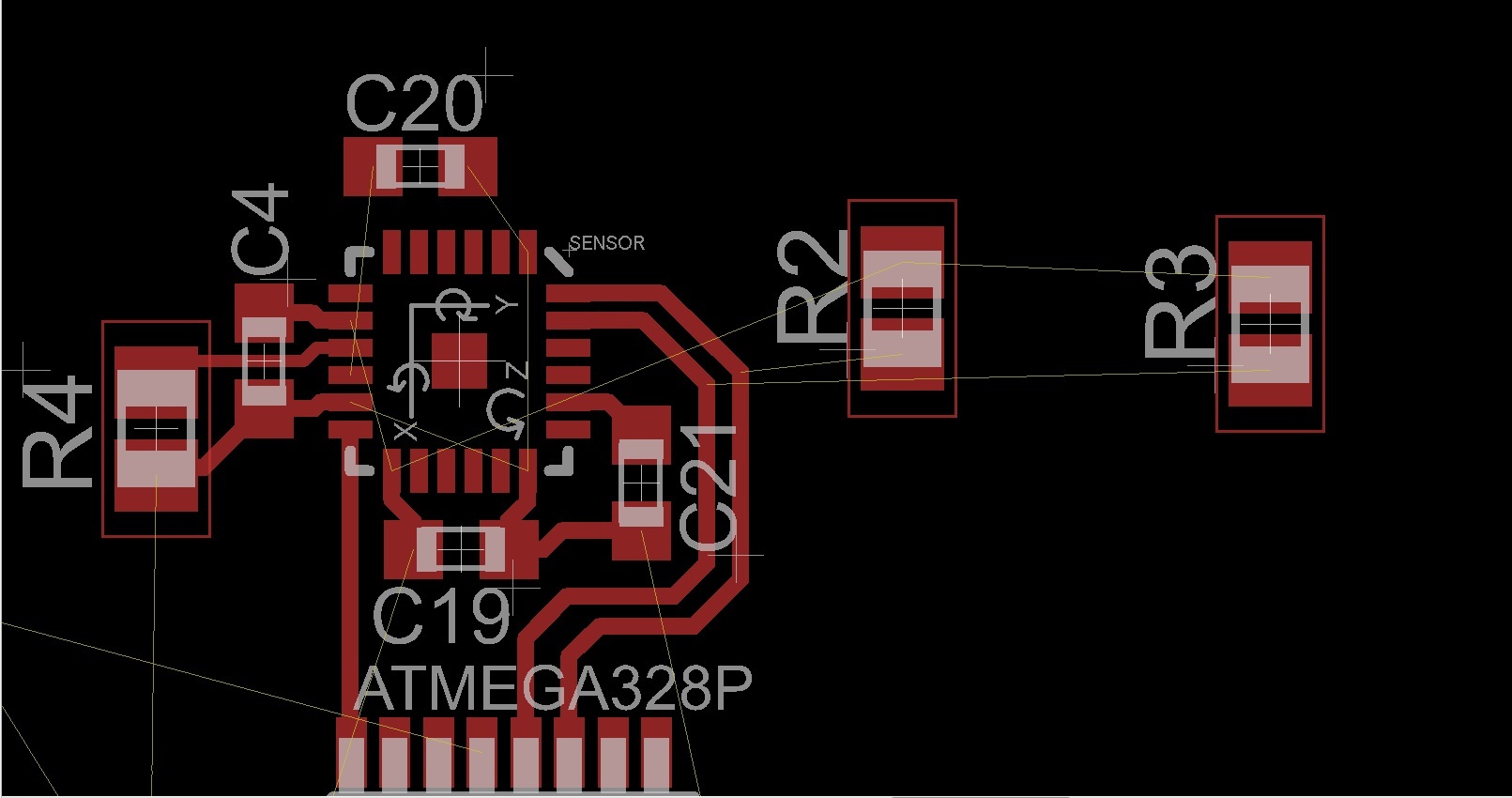

ich versuche gerade einen MPU-6050 auf eine Leiterplatte zu bringen und
mit einem Atmega328 zu verbinden.
Ich habe zunächst die 100nF Kondensatoren um den Chip gelegt und zwar
so, wie es in dem hier im Forum oft verlinktem Tutorial beschrieben ist.
Ganz oben (C20) ist jetzt noch ein Kondensator übrig, der laut
Datenblatt von REGOUT auf GND gehen soll.
Nun habe ich aber ein Problem, wie ihr wohl sehen könnt. Für ein Via ist
auf Grund des Massepads nicht mehr viel Platz. Im Datenblatt sind einige
Pins aber mit "n.c." gekennzeichnet. Bedeutet das nun, das diese Pins
wirklich an nichts anliegen? Könnte ich dann die Leiterbahn über eines
dieser Pads nach außen führen?
Oder seht ihr da jetzt eine wesentlich geschicktere Art und Weise, die
Kondensatoren zu platzieren?
Für einen kleinen Rat wäre ich sehr dankbar. :)
Grüße
Dominik

Ich seh hier kein BGA ;) Das ist QFN oder sowas...
> Bedeutet das nun, das diese Pins wirklich an nichts anliegen?
Wenn das "not connected" und nicht "do not connect" heisst, liegt da
nichts an.
Was ist eigentlich mit dem Massepad? Da sehe ich keine Luftlinie
irgendwohin...
Aber den C20 könnte man doch noch zwischen C4 und dem IC stopfen.
OP #2945901
Also es heißt: "Not internally connected"
Dann werde ich es also so benutzen können oder nicht?
Er würde auch noch zwischen C4 und IC passen, ja. In dem Tutorial hieß
es nur, dass die Abblockkondensatoren möglichst nahe am IC liegen
sollen. Wenn das dann nicht störend ist, dann würde ich ihn wohl auch
lieber dazwischen packen.
Vielen Dank schonmal! :)
#2945902
> irgendwohin...
Das Center-Pad ist nicht zwangsläufig Masse, so auch beim MPU6050
jedenfalls nicht.
Und schau mal was im Datenblatt dazu steht:
The MPU-60X0 has very low active and standby current consumption.
The exposed die pad is not required for heat sinking, and should not be
soldered to the PCB. Failure to adhere to this rule can induce
performance changes due to package thermo-mechanical stress.
There is no electrical connection between the pad and the CMOS.
Und Pin 2, 3, 4, 5, 14, 15, 16, 17:
Not internally connected. May be used for PCB trace routing.
Und übrigens würde ich für den MPU6050 den Bestückungsdruck für die
Achsen nicht unter das IC legen sondern sichtbar, sodass man es auch im
aufgelöteten Zustand noch lesen kann.
OP #2945912
Hmm,
habe mir jetzt nochmal das Datenblatt geladen und es scheint, dass ich
wohl noch ein älteres hatte. Dort stand der Zusatz "May be used for PCB
trace routing." nicht dabei?
Das mit dem Massepad stimmt aber. Das habe ich wohl überlesen. Hatte den
Footprint vom ITG3000 übernommen und nur zwei Pins hinzugefügt, da sie
ansonsten kompatibel waren.
Also kommt das Massepad am besten wieder raus; verstehe ich das richtig?
Oder soll es nur nicht verlötet werden?
Edit: Der Druck ist noch vom ITG3000 und kommt später noch etwas größer
außerhalb auf das PCB. Das, was jetzt zu sehen ist, ist eh auf einem
anderen Layer und wird später nicht sichtbar sein. :)
Den Druck platziere ich immer am Ende vernünftig. Finde ich persönlich
angenehmer.
Grüße
#2945919
Ich habs weggelassen. Mehr als eine Durchkontaktierung würde ich unterm
IC aber nicht machen, denn ansonsten kannst du dir nen Kurzschluss
einhandeln, wenn die Durchkontaktierungen nicht mit Lötstopplack bedeckt
sind (z.B. uncoevered oder zu große Bohrung dass der Lötstopp
"hindurchfällt").
