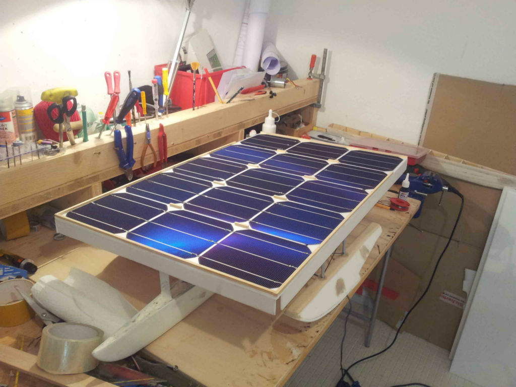

Ich plane gerade ein Solarflugzeug und brauche Hilfe bei dem Aufladen
der Akkus.
Ich hätte als Ausgangsspannung 13 V und 7 A. Es sollte ein Modul
entsthen, welches die Sonnenenergie zu dem Motor leitet und die
überschüssige Energie in ein Lipo Ladegerät speist, welches ein 3S Lipo
Akku auflädt.
Außerdem sollte es den Akku nicht überladen.
Ich habe hier was von einem MPPT Laderegler gelesen, aber da blicke ich
noch nicht ganz durch. Auch währe ich froh über ein paar Links, mit
welchen ich mich in das Thema einlesen kann, weil wir darüber in der
Schule (10. Klasse)
ein Referat halten werden. Wir kennen uns mit Solarzellen und Modellbau
eigentlich ganz gut aus, da wir letztes Jahr ein Solarnoot
bauten.(http://www.rclineforum.de/forum/board54-schiffsmodelle/schiffsmodellbau/337959-vorstellung-solarboot/?highlight=)
Danke für eure Hilfe
LG Jan

Gast #2946489
Hast du bemerkt, dass das Foto ein SolarBOOT zeigt. Nur mal zur Hilfe.
Ein Boot SCHWIMMT auf dem Wasser. Ein Flugzeug FLIEGT. Wir wollen erst
ein Flugzeug BAUEN. Und das Solarboot werden wir auch nicht vom Dach
WERFEN.
Erst mal die ganze Frage lesen;)

Ben _ schrieb:
> Erwartest Du wirklich, daß sich dieses unförmige Ding da auf Deinem
> Tisch auch nur einen Zentimeter aus eigener Kraft per Solarzelle vom
> Boden hebt?? Also ohne es vom Dach rollen zu lassen und das
> anschließende Trudeln bis zum Aufprall - wobei eine Bowlingkugel
> Probleme hätte schneller unten anzukommen - zu bewundern könnte das
> schwer werden.
> Sorry, nichts gegen Deine Bastelwut - die Idee ist toll und mit genug
> Leistung fliegt ein Scheunentor - aber eben nicht mit Solarzellen...
Ben, unter den Blinden ist der Einäugige der König!
Auf dem Foto ist ein Solarboot abgebildet! Hinten im Eck ist ein Rumpf
was von einem Flugzeug stammt.
Der TO hat die Solarzellen seines Bootes fotografiert, damit man von der
Größe sich vorstellen kann was die Zellen liefern!
Ben, mitdenken!
