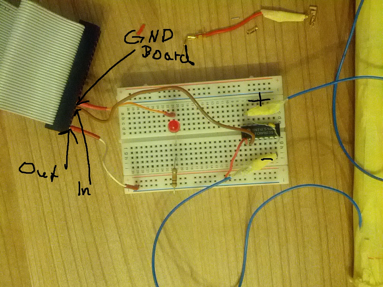

momentan komme ich bei einer Sache nicht weiter und würde um einen
Ratschlag bitten. Ich arbeite mit einem Altera Cyclone 3 Board ohne ADC.
Ich will die Zeit messen bis sich eine LED gegen GND geschaltet entladen
hat. Dazu schalte ich den Output Pin kurz an um den Ledkondensator
aufzuladen. Nach einer halben Sekunde setzte ich den Output auf 0. Nun
will ich die Zeit messen bis mein Inputpin durch den Spannungsabfall auf
Low fällt und die Zeit anhalten. Ich hatte zunächst versucht einen Bidir
Pin zu definieren und mit einem oe zu arbeiten. Dies hat nicht
funktioniert. Heute habe ich es mit einem Schmitt Trigger (diesen extern
mit 5V versorgt) und einem Input Pin der auf abfallende Flanke reagiert
versucht. Der Pin geht hinter dem Schmitt Trigger zwar auf Low aber dies
ohne messbare Zeitverzögerung. Ich hab mal ein Bild von meinem Aufbau
hochgeladen. Bin für jeden Ratschlag dankbar.
Gast #2946382
Musst mal googlen, da gibt es einiges im Netz oder schon hier auf der
Seite. Ich glaube man nutzt einen Timer + Interrupt-Pin. Der Aufbau
sieht abenteuerlich aus. Steht die Kapazität der LED und der Zuleitungen
noch in einem brauchbarem Verhältis?
#2946416
Ich denke, Du solltest mindestens den GND vom FPGA und den GND des
74'ers miteinander verbinden (ich kenne die Belegung Deines Steckboards
nicht so genau, aber zurzeit schaut's nicht danach aus als die zwei
zusammenhängen).
Jetzt nochmals messen.

Dir ist schon klar, dass in deinem Schaltplan der Eingang über einen
Inverter einfach mit dem Ausgang verbunden ist. Dass da eine LED mit
dranhängt ist Nebensache...
> Ich hab mal ein Bild von meinem Aufbau hochgeladen.
Ich schlage vor, einen Schaltplan zu posten, statt eines Bildes für das
Reverse-Engineering.

Moderator (Firma: Titel) Persönliche Seite #2946863
f4lkon schrieb:
> Meine led hab ich mit 4,6pf gemessen.
> Ich rechne bei der Schaltung so mit einem tau von ca 15ms.
Welchen Widerstand hast du da angenommen?
Mit  R = t/C = 15ms/4,6pF komme ich auf 3,26 Giga(!!!)Ohm.
Lass dir aus der Praxis sagen: da stimmt was nicht am Gedankengang...
Schon Widerstandswerte von feuchter Luft oder gar Kriechstrecken auf
einer Leiterplatte sind deutlich niederohmiger.
f4lkon schrieb:
> Das mit dem freischwingenden Oszillator klingt gut.
> Das müsste mein tau verlängern oder irre ich mich?
Du müsstest den in Hardware bauen (also mit Verilog oder VHDL). In
Software bist du garantiert zu langsam...
> So hatte ich das gestern Nacht hingebastelt.
Was ist R?
> Hoffe man kann das verstehen.
Du solltest auf jeden Fall auch den Minuspol deiner Versorgung und den
GND-Anschluss des Inverters mit dem GND vom FPGA verbinden. Also so
etwa:
                                          5v
vom_board_3.3Vttloutput-----o----------.   |
                            R          |   |
                            -          |   schmitttrigger
                            ^ LED      '---'  |         |
vom_board_gnd---------------o-----------------+---------o-- minus
inputpin--------------------------------------'
Aber wie gesagt: in dieser Schaltung hat die LED eigentlich nichts zu
sagen. Denn die sperrt ja und ist über R mit einem aktiven Ausgang
verbunden. Daher wirst du bestenfalls die Laufzeit durch den Inverter
messen. Tatsächlich wird deine Schaltung also so wirken:
                                        5v
vom_board_3.3Vttloutput--------------.   |
                                     |   schmitttrigger
vom_board_gnd-------------------------------+---------o-- minus
inputpin------------------------------------'

Kannst du das prinzipiell auswerten?
Ich behaupte: Nein! Vermutlich ist nicht mal deine Taktfrequenz hoch
genug, um einen Zähler in dieser Zeit wenigstens um 1 hochzuzählen...
:-o
Gast #2947245
Hmm ok danke für den Hinweis! Bei 50 MHz ist das echt Käse. Meinst ich
sollte doch lieber den Schmitt Trigger oder ein anderes R nehmen. Ich
hab hier noch 1Mohm damit dürfte ich ja ca 700 mal zählen.
