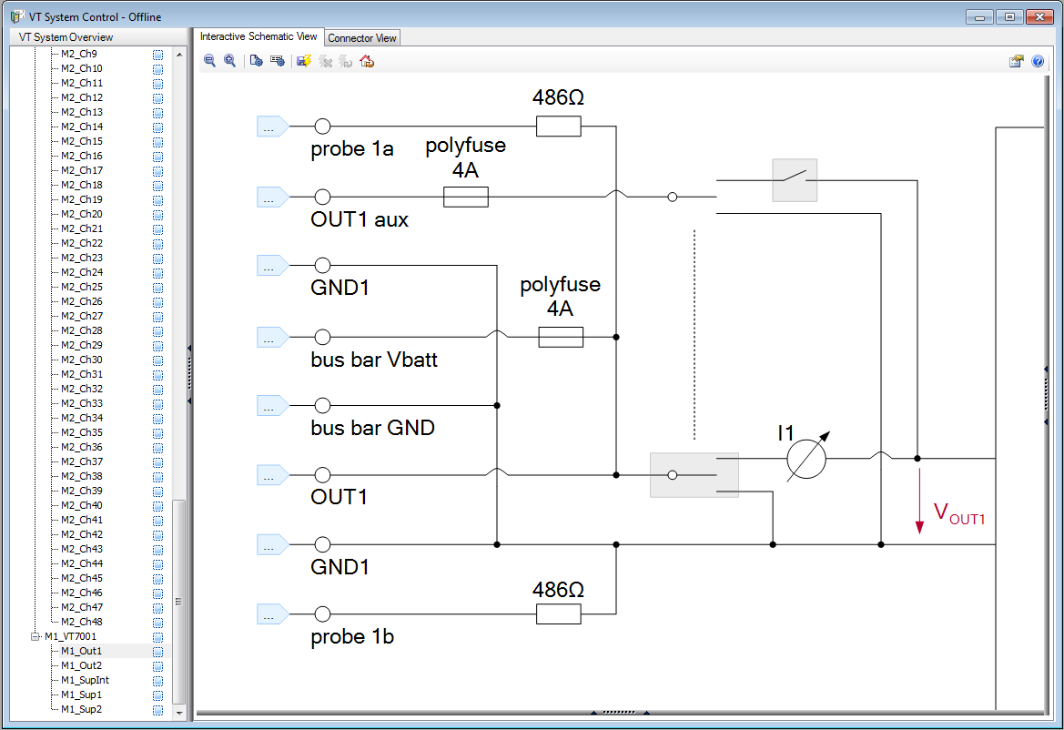

> Jop, reine Basics. Anbei ein Screenshot (bei dem Projekt ging es um
> interaktive Schaltpläne).
Cool. Aber deine reinen Basics scheinen sich von meinem zu unterscheiden
Oder was würde beispielsweise passieren wenn du ein Bauteil oder eine
Verbindung verschiebst? Wandern angeschlossene Leitungen bzw. die
Verbindungspunkte mit?
Ralf

Das kommt natürlich darauf an, wie du es implementierst ;-)
Aber eigentlich ist das ja ganz leicht zu machen:
 - Das Letungsobjekt merkt sich zwei Referenzen auf die Pins, an denen
es angeschlossen ist.
 - Sobald du ein Bauteil verschiebst, werden alle Objekte neu
gezeichnet.
 - Beim Zeichnen der Leitung werden der Anfangs und der Endpunkt dann
eben von den beiden Pin-Referenzen abgefragt.
Somit passt sich die Leitung immer an die verschobenen Objekte an.
