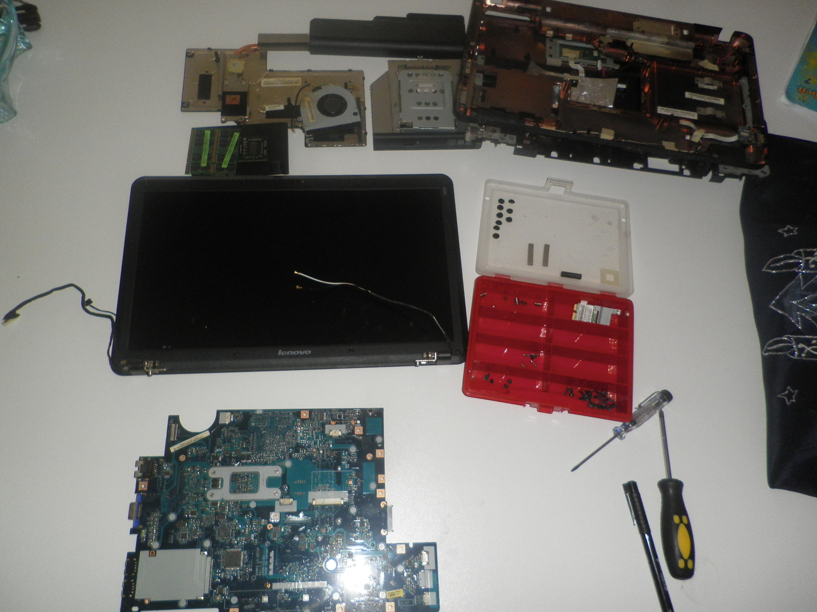

Aber nun will ich es wissen ich habe meinen Lenovo G555 (0873)nun
komplett zerlegt habe soweit alles entfernt auch die ganzen Plastefolien
die drauf geklebt waren.
Jetzt stehe ich kurz davor den Heißluftfön anzuschmeißen und mein Glück
bzw. Pech herauszufordern. Ob es gelingt weis ich zu jetzigen Zeitpunkt
noch nicht. Wenn es daneben geht habe ich demnächst einige Ersatzteile
zu vergeben "lach"

#2954593
Mit dem Heißluftfön mußt Du aufpassen, weil der meistens recht punktuell
wirkt. Wenn die Temperaturunterschiede zu groß werden, entstehen
mechanische Spannungen durch die Wärmeausdehnung und Du bekommst unter
Umständen neue gelöste Lötstellen an anderer Stelle dadurch.
Die Rework-Stationen, die ich bislang für den praktischen Einsatz
gesehen habe, heizen auch die komplette Platine auf. Das eigentlich
gewünschte Bauteil wird dann per Infrarot oder so noch weiter
aufgeheizt, daß sich wenn möglich nur dort das Zinn verflüssigt.
Ich halte es auch für schwierig, mit dem Heißluftföhn den
Temperaturbereich einigermaßen genau zu treffen, aber wenn Du damit
etwas großflächiger arbeitest KÖNNTE es klappen. Vorausgesetzt Du bläst
mit dem Ding nicht alle kleinen Cs und Rs von der Platine runter.

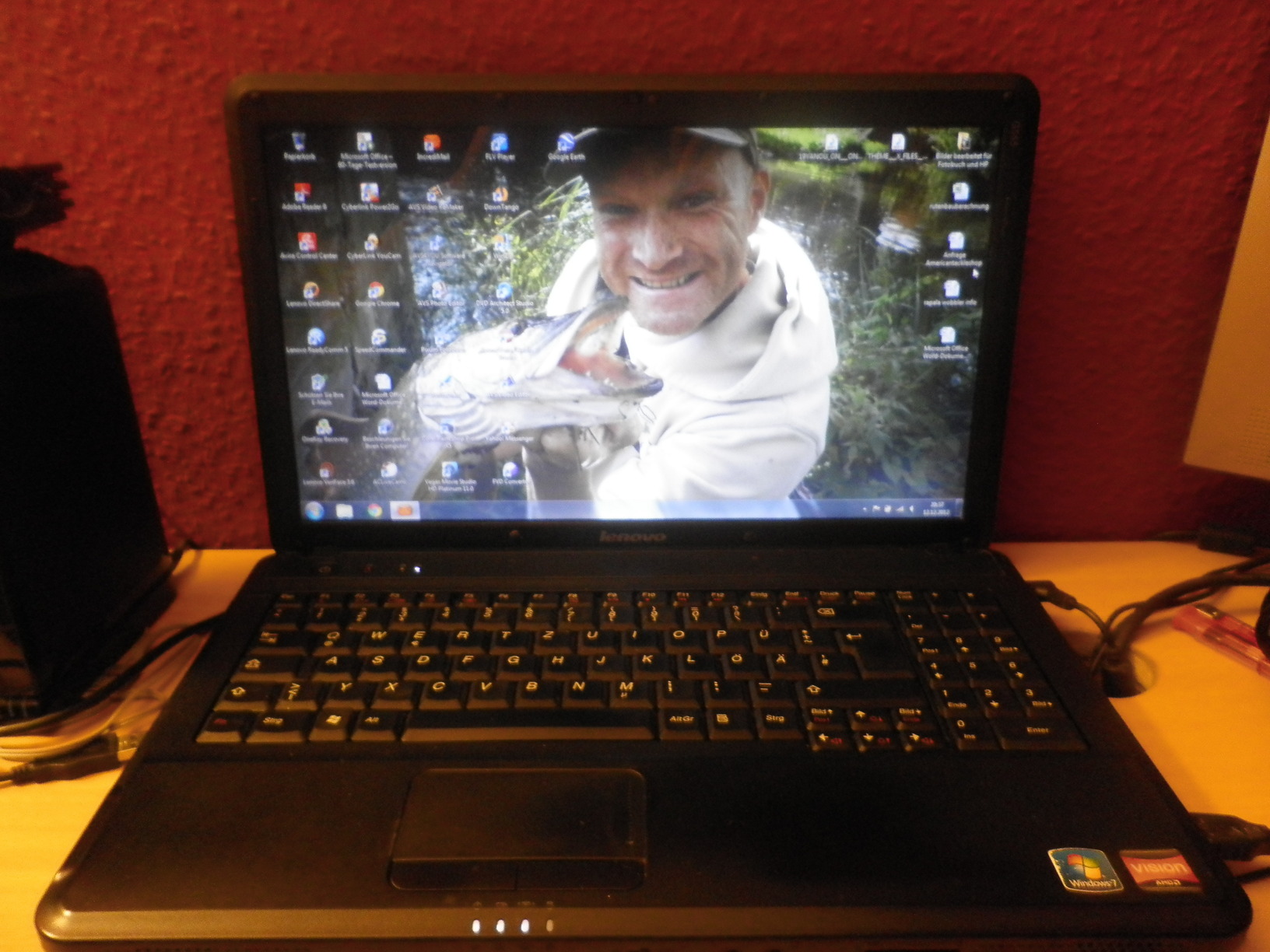

Ich danke Euch allen für die Hilfestellung nun habe ich es gewagt und
habe meinen Lenovo einer Heißluftfön Reparatur unterzogen und er läuft
wieder somit ist vorerst alles gut gegangen. Mal sehen wie lange er ab
Heute durchhält. Was mir jetzt grade auffällt das der Lappy nicht mehr
so heiß wird an der Tastatur, vorher wurden die Tasten schon nach
wenigen Minuten kochend heiß dort wo die Grafik und der Prozessor
sitzen.
Ich werde morgen dann mal meine Schritt für Schritt Anleitung
reinstellen zum auseinanderbauen.
Ach ja es ist auch keine schraube übrig geblieben! :D
