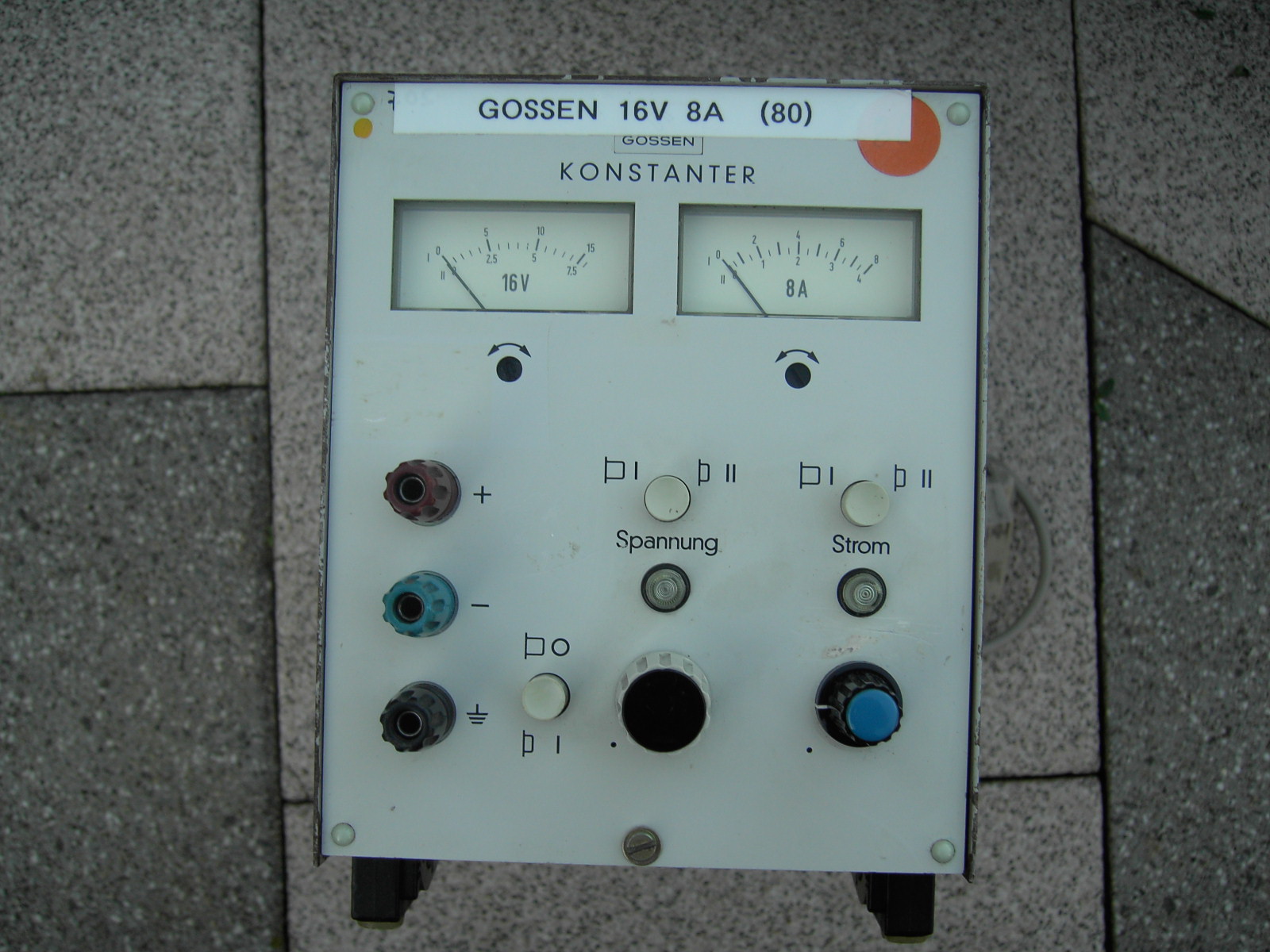

Schau dir mal bei Reichelt das HCS 3302 an und guck in die Anleitung
beim Fernsteuerungseingang. Anbei zwei Bilder.
Ich habe in einem Projekt den Steuereingang für einen
Kennlinienschreiber missbraucht. Bei meinen zwei Geräten war damals
(2011) gleich der passende Stecker für den Fernsteuereingang dabei.
Allerdings steht davon nichts bei Reichelt, also verlass dich nicht
darauf.

Das Gossen würde es ja auch tun, aber das Gerät ist für einen Kunden und
der will Garantie drauf. ;-)
