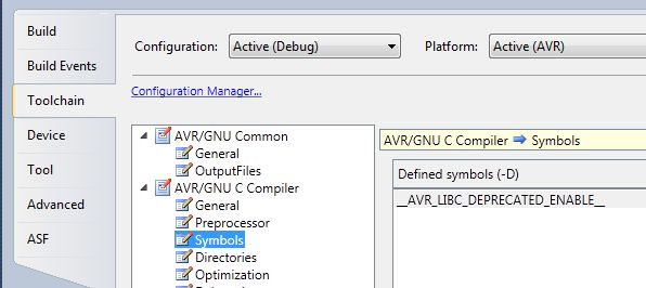

Ich bin mit dem neuen AVR-Studio jetzt eben über die gleichen Fehler
gestoßen und die Google-Suche schickte mich dann auf den Thread hier.
Danke für den Tipp mit dem Löschen in der iom128.h
Jörg Wunsch schrieb:
> Lösch die Zeile
> #pragma GCC poison ADCW
Wenn ich das include-File aber richtig verstehe, wurde das absichtlich
in einen Preprozessor-Block gebunden, der mit
"__AVR_LIBC_DEPRECATED_ENABLE__" ein- und ausgeschaltet werden kann...
Ich habe bei mir jetzt in den Projekteinstellungen dieses define gesetzt
und denke, dass das der sauberer Weg sein sollte.
Bei einem Update der AVR-Sourcen würde man ja sonst die gelöschten
Zeilen wieder mit "aktivieren" und das Problem ist wieder da.
Moderator Persönliche Seite #2957598
Nein, eigentlich ist das Löschen dieser Zeile schon der saubere
Weg.  Die hat nur aus Versehen das #pragma poison bekommen, weil
da oben bei der Definition stand "for backwards compatibility".
Das war aber ein uralter Kommentar, und wir (die avr-libc-Leute)
sind uns einig, dass ADCW durchweg unterstützt werden soll.
Im SVN sind beides (der alte Kommentar und das #pragma) bereits
entfernt, in der nächsten avr-libc-Version wird das also korrigiert
sein.
