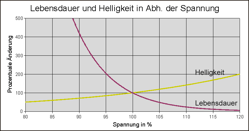

Meine eigenlichte Idee ist, trotzdem Glühbirnen im Haushalt verwenden, aber dann jede mit einem Dimmer auf 70%-90%. Die Helligkeit ist zweiträngig, ich will die Glühbirnen mehr als Objekt denn als Lichtquelle nutzen. U.a. ist die Überlegung auch seltene Kohlfadenlampen dafür besorgen, da sie eine viel schöneres und weicheres Licht haben. Damit sie auch sehr lange halten, wollte ich sie mit einem üblichen Dimmer wie z.B. hier: www.ebay.de/itm/REV-DUWI-Steckdosen-Dimmer-weis-2527019-/280835902332 www.ebay.de/itm/Halogen-Lampen-Fusdimmer-Dimmer-Regler-m-Schalter-300W-/ 380416574179 Die Lebensdauer soll erhöht werden, damit ich viel wie möglich von der Glühbirne haben will. Außerdem kommt dazu, dass bei Kohlefadenlampen, dass sie halt nicht mehr hergestellt werden.

sloomy .. schrieb: > Meine eigenlichte Idee ist, trotzdem Glühbirnen im Haushalt verwenden, > aber dann jede mit einem Dimmer auf 70%-90%. Die Helligkeit ist > zweiträngig, ich will die Glühbirnen mehr als Objekt denn als > Lichtquelle nutzen. Das bleibt Dir natürlich freigestellt. Von irgendwelchen ökonomischen Vorteilen kann man da aber nicht mehr sprechen. Das einfachste wäre dann, wenn Du statt eines Dimmers einfach eine Diode benutzen würdest. Gruss Harald

sloomy .. schrieb: > Aber ist dann im Endeffekt die Glühbirne weniger beansprucht oder nicht? Der ist das egal. Die integriert das. Wenn es dir um die Lebensdauer geht, dann nehme eine von NARVA/DDR. Die unterlagen nicht der 1000h Begrenzung und haben lange gehalten.
Michael_ schrieb: > sloomy .. schrieb: >> Aber ist dann im Endeffekt die Glühbirne weniger beansprucht oder nicht? > > Der ist das egal. Die integriert das. > Wenn es dir um die Lebensdauer geht, dann nehme eine von NARVA/DDR. Die > unterlagen nicht der 1000h Begrenzung und haben lange gehalten. Moin Michael_ danke für den Beitrag, woher weisst man, dass Narva/DDR länger gehalten hat? Nur 90% niedriger Spannung reicht, das man die Lebensdauer der Glühbirne 4x verlängert: Siehe das Bild aus Wiki.
sloomy .. schrieb: > Nur 90% niedriger Spannung reicht, das man die Lebensdauer der Glühbirne > 4x verlängert: Ja, und die Helligkeit um 20...30% verringert. Von einer Ersparnis kann man angesichts der niedrigen Glühlampenpreise da wohl nicht sprechen. Gruss Harald
Harald Wilhelms schrieb: > sloomy .. schrieb: > >> Nur 90% niedriger Spannung reicht, das man die Lebensdauer der Glühbirne >> 4x verlängert: > > Ja, und die Helligkeit um 20...30% verringert. Von einer Ersparnis > kann man angesichts der niedrigen Glühlampenpreise da wohl nicht > sprechen. > Gruss > Harald Die Glühbirnen sind so günstig, da man sie loswerden will! Sie werden ja nicht mehr produziert. UND DIE Glühbirnen, die ich haben will, Kohlefadenlampen, sind teuer und sehr selten zu finden.. Deswegen will ich davon auch so viel wie möglich haben.

Also, danke für eure Beiträge, aber so richtig schlau bin ich immer noch nicht geworden. :( Meint ihr, dass Dimmer also nichts bringt ? Ich könnte ja die Lampe auch einfach mit Hilfe eines Labornetzteil mit 200V Gleichspannung versorgen? oder mit 180V meinentwegen. Was haltet ihr davon? Noch einmal, es geht mir NICHT um Energiesparen, sondern Verlängerung der Lebensdauer einer Glühbirne ( Spezial Kohlefadenlampe) Schöne Grüße, s.
#2956918
Zur Verlängerung der Lebensdauer schon,
bloss wird die Lampe halt viel dunkler.
Wenn man die Lampe wegen der Beleuchtung hätte,
dann wäre das blöd, denn man braucht dann 2 Lampen
für dieselbe Lichtmenge.
Und diese 2 Lampen brauchen dann zusammen mehr Strom,
also eine voll helle Lampe.
Aber wenn dir die Lichtausbeute egal ist, kannst du
per Dimmer oder per Trafo oder per Vorwiderstand oder
per antiserieller Z-Dioden die effektive Spannung
reduzieren, an der die Lampe hängt.
Der Dimmer ist dabei nicht die preiswerteste Lösung,
aber im Vergleich zum Vorwiderstand oder Z-Diode immer
noch die energiesparender Lösung.
es geht um Lebensdauer.. nicht ums Energiesparen. Und da gibt es nur die Möglichkeit der reduzierten Spannung.. und am Besten der reduzierten maximalspannung. Vielleicht ist ein DC-Betrieb gar keine so schlechte Idee... müsste man mal testen. Vielleicht ist es aber auhc eine Option Glühlampen ausm Ausland zu besorgen... oder unterliegen die auch dieser frechen 1000h Regel? Wie wärs mit LED Beleuchtung? Die haben eine extrem längere Lebensdauer.. kann man sich auch nette Farben zusammenstellen. Ist halt teurer.
