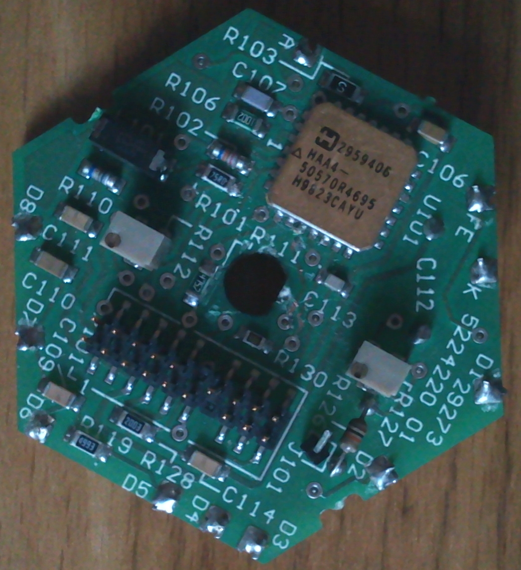

Das 'H' sieht schon ziemlich nach Harris aus, die Platine macht
irgendwie den Eindruck einer Kleinserie, ohne die Firmenidentifier, die
man auf Hamamatsu-Platinen normalerweise hat.
Habe ein Bild angehängt - die Platine ist zweiseitig bestückt, auf der
Rückseite nur noch Widerstände, Kondensatoren und Dioden, keine weiteren
Chips. Die großen Lötpunkte am Rand waren die Ansatzpunkte der Dynoden,
Anode, etc.
Weitere Tips wären klasse

Der Chip ist wirklich von Harris! Die ganze Ausführung und das Dreieck
riechen verdächtig nach einem Militär-IC. Deshalb wohl auch nichts
darüber zu finden.
Es kann auch sein, dass der Chip weiterhin von Harris gefertig wird. Die
Firma gibt es noch und sie lebt fast ausschliesslich vom amerikanischen
Staat (Defence, Areospace, etc).
Braucht nicht erwähnt zu werden, dass auf der Harris-Homepage viel
heisse Luft aber nichts Handfestes zu erfahren ist.

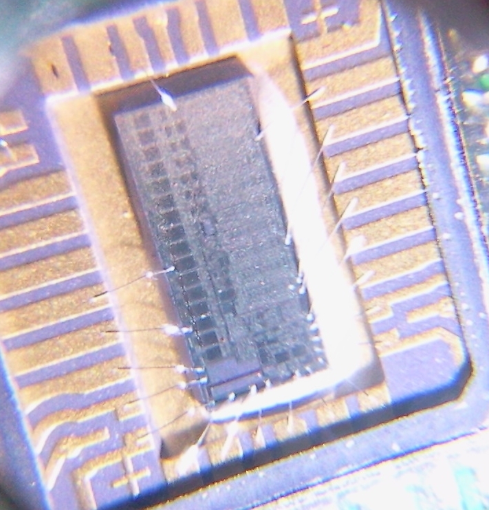

Musst Du da etwas reparieren oder nachbauen?
Falls der Chip schon über den Jordan ist, kannst Du an einer Ecke mit
dem Dremel (vorsichtig) einen Schlitz in den Deckel fräsen, dann mit
einem feinen Schraubendreher reinfassen und den Deckel "ping" vom
Keramikgehäuse trennen. Dann siehst Du, ob es sich um ein Hybridmodul
handelt oder einen Chip. Den Chip kann man dann mit einem Mikroskop
begutachten. Gut möglich, dass es ein unter anderem Namen bekanntes Teil
ist.
Für ein Hybridmodul spricht, dass es unter HAA4-50570 ICs mit
verschiedenen Extensions gibt.

...Puh, und ich hatte schon gefürchtet, dass ich auf der Seite was
übersehen hatte. Aber die Links führen alle ins Leere.
Anbei ein Bild vom geöffneten Gehäuse (Handy+MonokelLupe....)- habe kein
Mikroskop hier, aber sieht schon mal nach einem einzelnen Teil aus.
Ich habe noch ein paar möglicherweise funktionierende, deshalb konnte
ich dieses hier (war schon vorher kaputt) opfern. Meine Hoffnung ist,
dass ich herausfinde, was das Ding tut (genauer gesagt, ich hoffe es ist
ein Vorverstärker + AD Wandler :-), damit ich die Multiplier ein
bisschen abstrakter nutzen kann, und mich nur um die Spannungsversorgung
kümmern muss....
Vorschläge?

Danke für das Foto (vom geschlossen IC). Der Chip ist eindeutig von
Harris.
Ich habe alle meine "Product Selector Guides" von Harris aus der Zeit um
1998 durchgesehen, da ist kein einziges IC mit dem Prefix "HAA" oder
"HAA4" erwähnt.
Da diese Firma auch sehr viel Asics für Kunden baut, gehe ich davon aus,
daß dies einer sein wird. Die Tatsache, daß man im Internet auch kein
Datenblatt dazu finden kann (außer einigen Produktabkündigungen für
HAA4-ICs) spricht  auch dafür.
