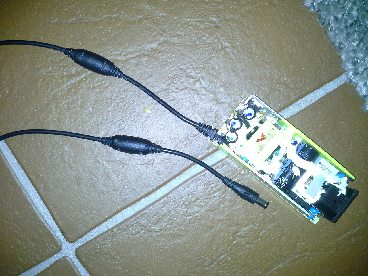

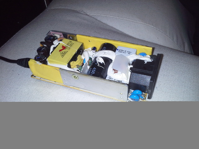

Also ich hab das Netzteil jetzt mal freigelegt und konnte keine offensichtliche Fehler entdecken -.- Eine erneute Messung während dem Betrieb hat ergeben, die Spannung im Fehlerfall die selbe ist wie die, während das Bild noch da ist. Ich weis natürlich nicht ob das ein Ausschlussgrund ist. Wenn ein Foto von dem Inneren des Netzteils euch helfen würde, würde ich natürlich eins machen. Gibt es sonst noch Vorschläge wie man dem Problem auf den Grund kommen könnte? Ich kenne mich mit so dingen leider garnicht aus.
Die schlechten/defekten Elkos müssen nicht zwangsläufig äußerlich erkennbar sein. Ich würde Pauschal alle Elkos >200µ einfach mal austauschen. Drüften eigentlich nur eine Handvoll sein. Beim 226BW siehts z.B. so aus: http://www.ccl-la.com/catalog/images/IP43130A.jpg

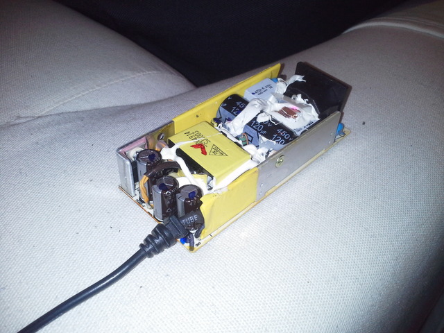

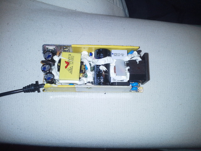

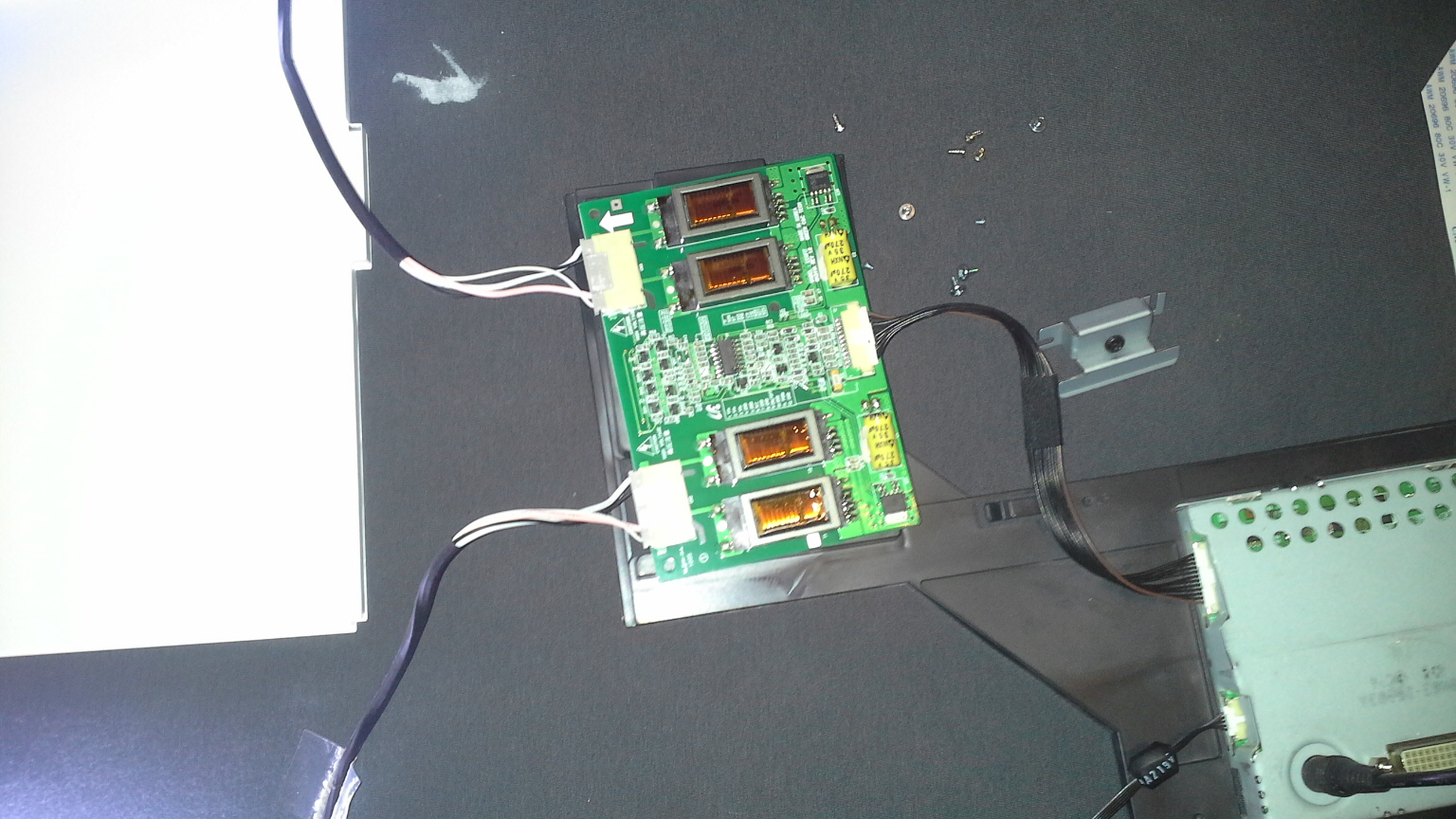

So, hier die Fotos. Also Betriebsanzeige ist normal an. Lediglich das Bild ist plötzlich weg. Ton läuft auch weiter. Damit ich wieder Bild habe muss ich ausschalten und wieder anschalten.
Achso. Dat ding hat ein externes Netzteil. Dann ist der Inverter im moni wahrscheinlich hin bzw. dessen elkos.
Jetzt stellt sich mir nur die Frage ... wie bekomm ich das scheiß Ding auf? O.o Niergendwo eine Schraube.
Edit: Ich habs tatsächlich auf bekommen. Sieht aber aus als wär da nur sehr wenig. An der Leitung sind noch 2 Stellen mit Elkos? Könnte dass die Lösung sein? (Siehe Bild)

Hallo Stefan, der Inverter ist die abgedeckte Leiterplatte auf dem Bild rechts. Der dürfte wohl der Grund allen Übels sein. Achtung - das Ding hat Hochspannung und ist nicht ohne Grund abgedeckt. Das Elkos nach 10 Minuten aussteigen glaube ich persönlich nicht - meistens sind es Startprobleme aufgrund nachlassender Kapazität, die aber mit steigender Temperatur = steigender Kapazität dann doch manchmal den Inverter ( Schaltnetzteil) dann zum Starten bringen. Problem sind wirklich meistens die Elkos - eine MTBF (Mean Time between Failure) von 5000h sind hat schnell erreicht.

Die zwei Verdickungen am Netzteilkabel sind Ferritringe, die entstören die Versorgungsspannung etwas. (dämpfen hochfrequente Anteile) Du musst an die zwei Platinen vom Monitor (unter dem schwarzen Plastik) ran, mach davon dann mal ein Foto. Also vorsichtig die Stecker abmachen und dann das Plastik irgendwie entfernen (abschrauben, abklicken).

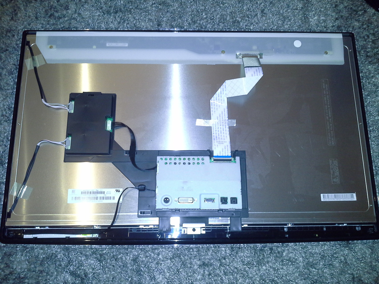

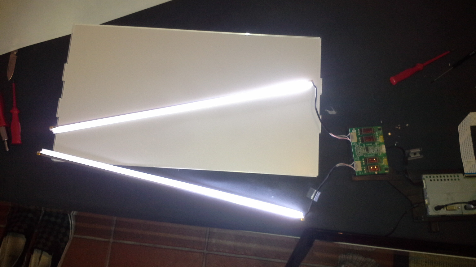

Ok es ist tatsächlich das backlight. Der Taschenlampentest hat ergeben dass das Bild noch da ist. Wie geh da jetzt am besten vor?
So, das ist der neuste Stand: Monitor komplett zerlegt. Alle 4 Röhren scheinen zu leuchten. Schließt das einen Defekt dort aus? Der Transistor sieht allerdings auch nicht ungewöhnlich aus. Help please -.-
Ich würde wie schon mherfach gesagt pauschal mal die - in diesem Fall gelben - Elkos austauschen. Gerade dort sind sie aufgrund der hohen Schaltfrequenzen besonders stark belastet (LowESR natürlich, vielleicht auch gleich 50V nehmen).
es müssen doch die Röhren sein. Hab hier was nettes gefunden: Fehler: flackernde Helligkeit des Displays Ursache: kann ebenfalls von einer defekten Röhre hervorgerufen werden. Fehler: Bei Einschalten des Gerätes, kurzes angehen der Hintergrundbeleuchtung, dann schaltet das Inverterboard ab. Ursache: Das Inverterboard überwacht den Stromfluss zur CCFL-Röhre. Bei Abweichung zum Sollwert, wird der Stromfluss abgeschaltet. Entweder die Röhre ist defekt, oder das Inverterboard hat einen Fehler. Beides trift ziemlich genau mein Fehlerbild. Jetzt muss ich mir nur überlegen woch ich neue röhren her bekomme. Jemand einen guten Tip?

Das Problem hat sich übrigens erledigt. Es war ein Kontaktfehler Der Röhren. Bei Erwärmung wurde Der Kontakt schlechter bis der Inverter abgeschaltet hat. Aber trotzdem vielen Dank für eure Bemühungen!

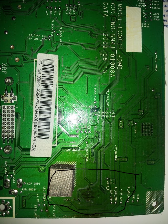

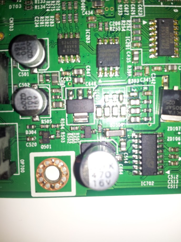

Hallo :-) Ich habe nun die Platine vorliegen. Meine vorherige Frage hat sich erledigt denn es steht 16V und nicht 16T auf den Kondensatoren. Die Kondensatoren selbst sehen augenscheinlich gut aus aber auf den anderen Seite (schwarz eingezeichnet) und auf der Unterseite ist es leicht Braun (Hitze?). Sonst sehe ich keine Beschädigungen. Was kann ich nun versuchen? Danke
Oliver schrieb: > Ich musste 220µF nehmen weil heute bei Conrad nichts anderes da war Das ist immerhin 20 % unter 270 µF. Sollte man für eine dauerhafte Lösung nicht machen. > von Low-ESR bzw 105°C hat er nichts gesagt. Low-ESR muss er sein und dann ist es meist auch ein 105°C Typ. Auch hier keine Dauerhafte oder überhaupt keine Lösung. > Es ist dieser: > https://www.conrad.de/de/subminiatur-elektrolyt-kondensator-radial-bedrahtet-5-mm-220-f-35-v-20-x-h-105-mm-x-125-mm-1-st-468320.html Leider steht dort gar nichts dazu, was nichts gutes heißt. > Kann es nun sein das ich keine Besserung bzw Unterschied feststellen > kann weil die neuen (falschen) Elkos das gleiche Fehlerbild zeigen Ja, kann sein. Oliver schrieb: > Gehe ich dann richtig davon aus das man auf dieser Platine zwei verbaute > Kondensatoren sieht? Ja. Aber da dort keine Spule in der Nähe ist, sind das keine Kondensatoren vom Schaltnetzteil/Schaltwandler. Daher sind sie vermutlich kaum belastet und kommen als Fehlerquelle nicht in Frage. Oliver schrieb: > Die Kondensatoren selbst sehen augenscheinlich gut aus Bei SMD-Elkos sieht man das nicht von außen. > auf den anderen Seite (schwarz eingezeichnet) und auf der Unterseite > ist es leicht Braun (Hitze?). Ja, denn dort ist das Schaltnetzteil. die kleinen braunen Dinger sind Keramikkondensatoren und die gehen normalerweise nicht kaputt, jedenfalls nicht durch Hitze, eher durch mechanische Beanspruchung. Ich würde mich daher auf die beiden schon getauschten Elkos konzentrieren. Oliver schrieb: > der Monitor geht nach einer gewissen Zeit immer kurz aus und wieder an Wie lange dauert das und was passiert, wenn du den Inverter absteckst? Falls das Problem dann nicht mehr auftritt und der Monitor weiterläuft (Bild mit Taschenlampe prüfen), dann liegt es am Inverter oder den Röhren. Dann als erstes die Elkos gegen passende tauschen. Die gibts hier: http://www.elko-verkauf.de/shop-bereich/11-elkos-35v/97-elko-330uf-35v-8mm.html Aber vorher nachmessen, ob sie mechanisch reinpassen. Falls es dann immer noch nicht geht, sind die Röhren durch, passiert nach einigen Tausend Betriebsstunden, ist aber eher selten.

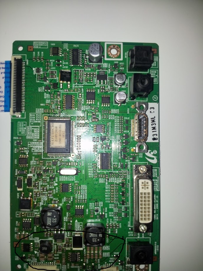

Hallo zusammen da bin ich schon wieder :-) die neuen Elkos sind angekommen und eingebaut. Das Problem wurde dadurch nicht behoben. Habe das Inverterboard (mit den neuen Elkos) dann abgeklemmt und den Monitor mittels Taschenlampe getestet. Das Bild konnte ich sehen jedoch ging auch ohne Inverterboard der Monitor immer wieder an und aus (also gleiches Problem auch ohne Inverterboard). Ich kann nun also davon ausgehen das dass Inverterboard OK ist und das Problem auf dem Driverboard zu suchen ist? Vielen Dank Oliver
Oliver schrieb: > Ich kann nun also davon ausgehen das dass Inverterboard OK ist und das > Problem auf dem Driverboard zu suchen ist? Ja. Oliver schrieb: > Provozieren kann ich das verhalten > wenn ich in den Einstellungen Reaktionszeit verkürze, MagicBright, > MagicColor oder "intelligente" Farbtemperatur benutze. Provozieren kann > ich das auch wenn ich bei der Quelle das volle HDMI Farbspektrum > einschalte oder den HDMI Schwarzwert von Normal auf Gering schalte. War das schon immer so oder tritt das Problem erst seit kurzem auf? Wäre es nicht eine Lösung, diese Effekte abzuschalten? Oft ist das Bild dadurch ausgewogener, weil nicht zu viel Wert auf einen einzelnen Aspekt gelegt wird. Bei meinem Samsung Monitor wird das Bild deutlich besser ohne Overdrive (RTA).

nur jetzt wieder die Frage was ich als Ersatz für die SMD 100µF 16V und 470µF 16V nehme? Da du meintest das diese Kondensatoren nicht so unter Last stehen und ein Fehler dort unwahrscheinlich sei, stellt sich auch die Frage ob ein blinder Austausch überhaupt noch Sinn macht.
#4407185
sorry für den dreifachen Post aber nach Recherche lese ich nun das ich diese SMD Elkos auch gegen normale Low-ESR Elkos tauschen kann? Nehme ich dann normale Low-ESR Elkos mit den gleichen Werten? Ich bin echt dankbar wieder einen Direktlink zum bestellen der Elkos /SMD oder nicht) zu erhalten.
Oliver schrieb: > sorry für den dreifachen Post aber nach Recherche lese ich nun das ich > diese SMD Elkos auch gegen normale Low-ESR Elkos tauschen kann? Klar kannst du das. Ein SMD-Elko ist auch nur ein bedrahteter Elko, jedoch ohne "Beine". http://m.reichelt.de/Elkos-SMD-Low-ESR-105-C/2/index.html?ACTION=3;ARTICLE=109196;SEARCH=VF%20100/16%20P-D http://m.reichelt.de/Elkos-SMD-Low-ESR-105-C/2/index.html?ACTION=3;ARTICLE=109200;SEARCH=VF%20470/16%20P-F oder eben: http://m.reichelt.de/Elkos-SMD-Low-ESR-105-C/2/index.html?ACTION=3;ARTICLE=84617;SEARCH=RAD%20FC%20100/16 http://m.reichelt.de/Elkos-SMD-Low-ESR-105-C/2/index.html?ACTION=3;ARTICLE=84668;SEARCH=RAD%20FC%20470/16
Mögliche Ersatztypen hat Luca E. ja schon vollkommen richtig aufgezählt. Oliver schrieb: > Da du meintest das diese Kondensatoren nicht so unter Last stehen und > ein Fehler dort unwahrscheinlich sei, stellt sich auch die Frage ob ein > blinder Austausch überhaupt noch Sinn macht. Meiner Meinung nach (m.M.n.) nicht. Oliver schrieb: > ... ich muss das ganze Driverboard ersetzen oder? Das wäre eine Möglichkeit, aber woher bekommt man eine solche Platine und zu welchem Preis?! Dann könnte der Fehler theoretisch auch noch woanders liegen, z.B. im Panel selbst oder in einer Steckverbindung. m.M.n. nach Lohnt sich der Aufwand nicht. Auch wenn du schon viel Energie und etwas Geld hineingesteckt hast, würde ich davon absehen weiter Geld hineinzustecken. Der Samsung P2770HD ist gebraucht ab 70€ zu haben, das wäre vermutlich sinnvoller.

Hallo, kleine Zwischenmeldung von mir. Ich habe nun die SMD Elkos auf dem Driverboard gegen normale Low-ESR Elkos getauscht. Das war nicht einfach und ich habe tatsächlich etwas Leiterbahn von der Platine gelöst (Autsch). Ich konnte aber Kontakt zu den neuen Elkos herstellen (davon wollt ihr keine Bilder sehen). Das Problem wurde dadurch nicht behoben. Nun bleibt mir weiterhin nur die Warterei auf das Austausch-Driverboard aus China. Ich melde mich dann wieder.
#4461202
Hallo, nach langer Warterei ist die Platine nun angekommen. Sie lag lange hier beim Zoll fest. Der Monitor funktioniert mit der neuen Treiberplatine wieder :-) Die neue Treiberplatine hat zwar ein englisches Menu aber wenigstens kein chinesisches :-) Danke noch einmal für die Unterstützung Oliver
