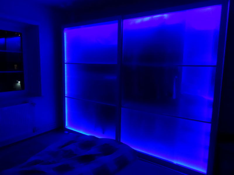

ich habe bei mir einen Schrank im Schlafzimmer, der zwei Schiebetüren
hat.
Innen sind leider nur Bretter, auf denen man etwas ablegen kann. Keine
kleinen Fächer, oder Schubladen.
Von daher sind Unterwäsche und Socken und sonstiger Kleinkram wie
Handschuhe, Mützen, Krawatten usw in Körben drin. Das nervt mich aber
tierisch, weil das für mich keine schöne Ordnung darstellt.

Der Schlafzimmerschrank kostet im vierstelligen Bereich und ist wirklich
massiv.
Leider wurde da beim Kauf nicht mitgedacht.

Beim Thema aufmotzen dache ich erst es wäre so was wie auf dem Foto
gemeint. (sind übrigens RGB Led's)
