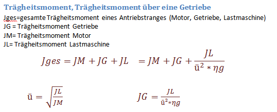

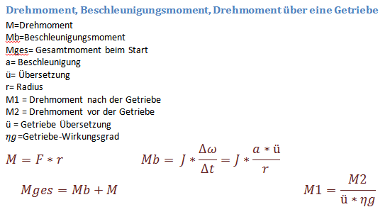

#2949304
Ich habe dir zwei Abbildungen von meiner Formelsammlung angehängt,da wir viel mit Antriebstechnik gerechnet haben. Um dein Ziel zu erreichen, muss man etwas grundlegendes wissen: Es gibt einmal statischen Drehmoment (M= F*r= P/(2phi*n)), und dynamischen Drehmoment s.Anhang. Statischen Drehmoment brauchst du um eine Masse z.B. 10kg mit vorgegebener Drehzahl bewegen zu können. Das kannst du ja wunderbar aus der Gleichungen ausrechnen,und die Leistung von dem Motor bestimmen. Dynamischen Drehmoment braucht man während der Beschleunigung, wenn die 10kg langsam beschleunigt werden braucht man wenig Drehmoment/zusätzlicher Leistung, wenn schnell braucht man mehr. Wenn diese Leistung/Drehmoment nicht vom Motor abgegeben werden bleibt deine Masse stehen, obwohl nach statischen Drehmoment genug ausgerechnet worden ist. Problem beim Ausrechnen des dynamischen Drehmomentes wird die Trägheit sein, sie wird experimentell für jede Maschine bzw. Antriebsstrang bestimmt.
