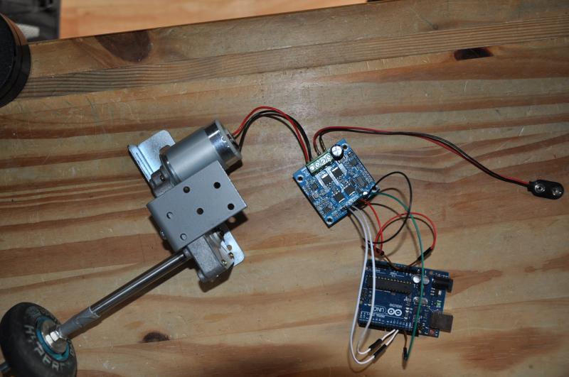

ich wollt mal fragen ob das so passt:
Ich hab ein 50A Motorentreiber aus Hongkong bestellt:
http://www.ebay.de/itm/50A-H-bridge-Coreless-Motor-Driver-Forward-Reversion-Brake-For-Smart-Car-Arduino-/180984278054?pt=LH_DefaultDomain_0&hash=item2a2380ec26
Leider sind die Beschreibungen nicht ausführlich. Die Karte hat folgende
Anschlüsse:
V + Power Input +
GND Power Input -
EN Driver Enable, high enable, low off
RPWM Forward PWM input, high active
LPWM Reverse PWM input, active high
CT Current signal output,analog signal
VT Voltage signal output, analog signal
Auf der Rückseite von grünen Stromklemmen stehen:
M+, M-, B+ und GND
Die beiden LPWM und RPWM sind bei mir an pins 10 und 11 von Arduino
angeschlossen. (im Bild weisses Kabel)
Der EN an pin 13. (Im Bild grünes Kabel)
Power Anschlüsse GND und V+ sind an 5V und GND von Arduino
angeschlossen. (Im Bild schwarz und Rot) was glaub ich ein Fehler ist,
es sollte an Vin...
Ein kleiner Code von mir geschrieben und das ganze lässt sich über eine
9V Blockbatterie starten.
Strom bekommt zuerst der Motorentreiber. 9V Blockbatterie an B+ und GND.
Der Motorentreiber versorgt dann Arduino Strom
Kann man das alles so belassen? Oder kann ich die Stromversorgung
einfach trennen? (was anscheinend auch funktioniert) Ein 12V Bleiakku
versorgt Motorentreiber Strom und Arduino bekommt 5V per USB oder so...
? Normalerweise muss die Masse mit allem verbunden sein oder?

Keine Ahnung was du mit "Stromversorgung trennen" meinst. Das Ding hat
Spannungsanschlüsse für die Last (Motor) und für die Logik. Natürlich
ist das für eine getrennte Versorgung ausgelegt. Und natürlich müssen
die Massen beider Logikbausteine (Motorreiberlogik und Arduino) zusammen
geführt sein.
Wo da ein Kondensator erforderlich sein soll erschließt sich mir nicht.
gruß cyblord

Kann sein. Muss nicht sein.
Miss mal nach, welche Spannung an V+ rauskommt, wenn du da mal eine
schöne 12V Batterie an die BT anschliesst.
Trennen kannst du natürlich.
AUs der Website
R1 short circuit, VCC and B + short circuit. VCC output voltage and drive the input voltage.
R1 open circuit, VCC and B + disconnect.   VCC input voltage 3-12 V.
einzig das "VCC and B+ short circuit" macht mir Kopfzerbrechen. Wenn das
stimmt, dann würdest du 12V auf den Vcc geben, was deinen Arduino
grillen würde, wenn du an +5V gibst.
Auf der anderen Seite sind das Chinesen. Die können oft nicht mehr
Englisch als ein 70-jähriger Bayer aus Oberbergdorf, der Zeit seines
Lebens nicht weiter aus seinem Dorf als bis Unterbergdorf rausgekommen
ist. Sollte man also nicht unbedingt wortwörtlich nehmen.
12V an die BT Anschlüsse anschliessen und (bei nicht angeschlossenem
Arduino!) nachmessen, was da wirklich rauskommt!
Nachmessen ist sowieso nie verkehrt.

1. habe nachgemessen: da kommen wirklich 12V raus. Ich frage mich ob der
Motorentreiber auch über V+ Strom ziehen würde. (Wenn nur Arduino Strom
hat und Motorentreiber nicht) Bei Akkuschraubermotoren würde Arduino
sofort durchbrennen. Also wenn ich schon trennen würde, sollte nur GND
von Motorentreiber mit GND von Arduino verbunden werden?
2. Ok vielen Dank für die Skizze. dann sind 47 nF Kerko hoffentlich
richtg. Muss ich noch bestellen.
von Zeitjäger  . (forgoden)
gemessen: zwischen B+ und VCC ist kein Widerstand. Motorentreiber könnte
also Strom von Arduino ziehen. Zum Glück zog der Motor den ich getestet
habe nur 100 mA.
Also nur GND mit GND verbinden?
von Karl H. (kbuchegg)
> habe nur 100 mA.
Ja. GND musst du immer verbinden, es sei denn da ist eine galvanische
Trennung. Aber die wäre erwähnt.

von MaWin (Gast)
Der normale Arduino benötigt ja nicht 5V sondern eine
Spannungsreglereingangsspannung also sind 12V ok. Der Motortreiber
reicht bei kurzgeschlossenem R1 die Spannung von B+ an V+ weiter, also
ist es ok dort den Arduino anzuschliessen, es sei denn du umgehst seinen
Spannungsregler. Aber eine 9V Blockbatterie für einen Akkuschraubermotor
der durchaus 20A ziehen kann ist gnadenlos unterdimensioniert. Zur
Entstörung noch 2 UKW Drosseln in dessen verdrillte Zuleitunhen
zusätzlich zu den 3 47nF Kondensatoren.
