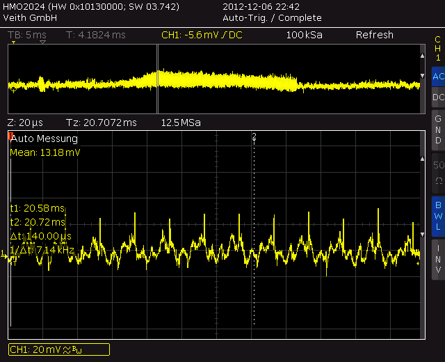

habe diese Brückenschaltung
http://www.ist-ag.ch/eh/ist-ag/resource.nsf/imgref/Download_DFFS5L_E1.0.pdf/$FILE/DFFS5L_E1.0.pdf
mit einem LM358 aufgebaut. Resultat funktioniert wie erwartet, hat aber
eine ziemlich wüste Neigung zum Schwingen (wenige Prozent des Nutzhubs).
Der zweite OP vom LM358 ist als Ausgangsverstärker beschaltet und dürfte
nicht am Schwingen beteiligt sein. Beiliegendes Bild ist am Emitter des
Transitors (hier BC847 verwendet).
Ich vermute, daß der Komparatorbetrieb für den LM358 mit 100dB des LM358
nicht ganz gut tut. Gegenüber dem TLV ist im Datenblatt des LM358 keine
Slew Rate angegeben (?). Kondensatoren am Eingang des Komparators machen
eine zusätzliche Phasendrehung welche zu völlig unbrauchbaren
Ausgangssignalen führt.
Ideen um den Regelkreis stabil, bzw. langsam zu kriegen ?

Das Problem, wieso man leicht Schwingungen hat, liegt in der
Geschwindigkeit mit der der Sensor reagiert. Der 1,1 M Widerstand ist so
wohl schon richtig, aber ggf. noch zu groß, wenn der OP zu viel
Offsetfehler hat. Es könnt auch helfen, die Spannung für den Widerstand
zu filtern und so das übersprechen von Störungen auf der Versorgung zu
reduzieren. Über den 1,1 M Widerstand wird eine kleine Spannung von etwa
1/1000 der Versorgungs Spannung. Im stationären Zustand ist entsprechend
die Brücke immer um ein kleines bisschen verstimmt, um diese kleine
Spannung zu kompensieren. Damit wirkt einer kleiner Teil (etwa 1/1000)
der Rückkopplung auch sofort, und macht die Schaltung stabil - zumindest
im Prinzip.
Um die Schaltung langsamer und damit ggf. stabiler zu bekommen, könnte
man vor den Inv. Eingang einen relativ hohen Widerstand (z.B. 100 K
viel mehr wegen des Bias Stromes nicht unbedingt) schalten, und dann
einen Kondensator (ggf. schon 10 nF) vom Ausgang zum Inv. Eingang.
Gast #2947903
einen OP-Amp mit geringerer Verstärkung und Bandbreite verwenden z.B.
den TLV27L1.
Ansonsten der Vorschlag von Ulrich. Wobei ich den Widerstand beim LM358
eher um die 10k ansiedeln würde und dafür den Kondensator etwas größer
(100nF .. 1uF).
Gruß Anja
Gast #2947966
Bist Du Dir sicher, dass Du auch richtig gemessen hast ? Die Störsignale
sehen eher aus, als kämen sie von einem Schaltregler. Wo war Deine Masse
? Ansonsten  hilft eventuell ein Elko von Emitter zur Masse. Wenn die
Störung vom LM kommt, dann müßte diese auch auf dem LM Ausgang zu sehen
sein.
Der TLV ist ein R2R. Das kann aber das Problem nicht sein, den bei ca.
8V am Ausgang braucht der LM 8,7 V. Bei 12Volt(?) Betriebsspannung
bleiben dann noch  3,3 Volt, der LM schafft laut Datenblatt 1,5V.
Und nein der Transistor ist nicht falsch herum eingezeichnet. Man könnte
aber einen pnp Typ mit Basisvorwiderstand nehmen und die OP-Eingänge
vertauschen. Die Kreisverstärkung würde dann aber noch höher werden und
müsste entsprechend kompensiert werden.
gk
Gast #2948020
2 Schaltregler sind auch auf der Platine - werde ich noch mal genauer
angucken ob die Nadeln nicht davon kommen. Bei einer Abtastung mit
300mSec sieht man übrigens einen Sägezahn mit etwa 20 Sek Periodenzeit
(Abtasteffekt auf der am Oszi dargestellten Schwingung ?)
Der NPN Transistor ist nicht verkehrt drinnen (sonst würde gar nix
gehen) und die 1,1 Mohm sind auch richtig. Achtung: Die 1,1 Mohm sind
blöd gezeichnet und keine Gegenkopplung. Der R geht auf VCC und nicht
auf den OP Ausgang. Die 1,1 Mohm erzeugen eine einache Unsymmetrie zur
Beseitigung von Anlaufproblemen. Man würde ihn besser auf die linke
Seite parallel R5/R4/R2 anordnen um die Funktion zu verstehen. Bei
Power-On fliesst der Strom nur über R5. Ist die Brückensymmetrie kleiner
als der Offsetfehler des OP kommt die Regelung manchmal nicht in Gang.
Daher habe ich die 12k schon auf 10k verkleinert was das Problem
verbessert. Die 1Mohm beseitigen das Problem aber zuverlässig durch
Unsymmetrie.
Vielleicht sollte ich mal mit einer Gegenkopplung experimentieren?
Vielleicht geht der OP als Komparator doch in Sättigung? Vielleicht geht
auch der Transistor in Sättigung? Die Sache mit dem fehlenden
Basiswiderstand ist auch verdächtig. Am Emmiter ist die Ausgangsspannung
ja im Bereich 3,5 bis 8 Volt angegeben. Der OP schaltet als Komparator
ja aber immer auf VCC. Nachdem Ube aber konstant ist, müsste auch der
zulässige Basisstrom überschritten werden bzw. die Ube Strecke den OP
Ausgang nahezu kurzschliessen. Werde mal das MPSA05 Datenblatt genauer
bemühen bevor ich mit meinem BC847 so sorglos weitermache.
Gast #2948089
Aha! Und was ist mit den Messungen/Maßnahmen, die ich vorgeschlagen habe
Janvi schrieb:
> Vielleicht geht
Nee, tut er nicht. Das ist ein klassischer Emitterfolger und der braucht
auch keinen Basisvorwiderstand. Der OP sieht ( R3 + RH) mal
Stromverstärkung. (Anders bei pnp mit Emitter an UB).
Das kann nie was schaden, wird aber nichts bringen.
gk
Gast #2948193
Über den 1,1 M Widerstand koppeln Störungen aus der Versorgung in das
Signal ein. Wenn die Versorgung nicht sauberer ist, wäre es da
angebracht die 1,1 M in 2 mal 560 K aufzuteilen, und einen Kondensator
nach GND in der Mitte um die Störungen zu unterdrücken.
