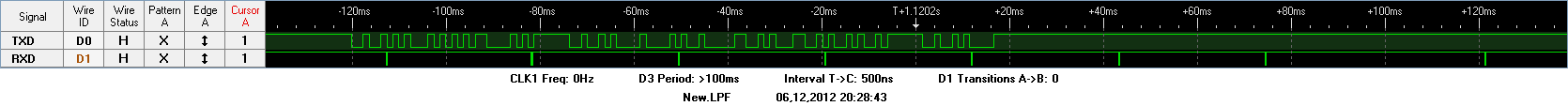

Es handelt sich um einen ATMega32A der extern mit einem 10MHz Clock
versorgt wird. Es ist also kein Quarz angeschlossen sondern ein
Taktgeber. Die UART soll mit 38400 baud senden. Ich kann mit dem
Logikanalyser erkennen, dass der Controller auch regelmäßig Daten
sendet. Leider sind diese aber so langsam, dass der PC sie nicht
erkennt. Ich habe mal einen Screenshot des Logikanaylzers angehängt. Auf
der TXD leitung sendet der ATMega, auf der RXD Leitung sendet ein FTDI
der am PC hängt.
Die Fuses für den ATMega32A stehen auf:
Low: 0xA0
High: 0x91
Die Einstellung für den Clock sollte mit diesen Fuses korrekt sein und
ein externer clock genutzt werden. Dennoch stimmt die UART
Geschwindigkeit nicht.
Mit folgender Formel wird im Code die Baudrate von 38400 eingstellt:
ubrr_val = ((10000000)/(38400*8L)-1);
Wo liegt nun der Fehler? Oder was kann noch schief laufen und den Fehler
verursachen?

OP #2948487
Jo stimmt das ist etwas komisch gemacht, das TXEN0-Bit wird erst in der
Sende-Funktion in das Register geschrieben...
Ich konnte mein Problem mitlerweile auch lösen, in dem ich die Bausrate
erst an letzter Stelle setze. Also folgendermaßen:
uint16_t ubrr_val = ((10000000)/(38400*8L)-1);
UCSR0A = _BV(U2X0);
UCSR0C = (1<<URSEL0) | (_BV(UCSZ00) | _BV(UCSZ01));
UCSR0B = _BV(RXCIE0) | _BV(RXEN0);
UBRR0H = (unsigned char)(ubrr_val>>8);
UBRR0L = (unsigned char)(ubrr_val & 0xFF);
Das muss mal einer verstehen, zumal im Datenblatt die andere Reihenfolge
drin steht.
Gast #2948533
Hi
>drin steht.
Das wird eigentlich über das URSEL-Bit geregelt. UCSRC und UBRRH teilen
sich die gleiche IO-Adresse. Bei gesetztem URSEL-Bit wird auf UCSRC
zugegriffen und bei gelöschtem auf UBRRH.
Was mich etwas wundert: Das Datenblatt des ATMega32A kennt z.B. kein
UCSR0A, sondern nur UCSRA. Bei den anderen Registern und Bitbezeichnern
das gleiche.
MfG Spess
