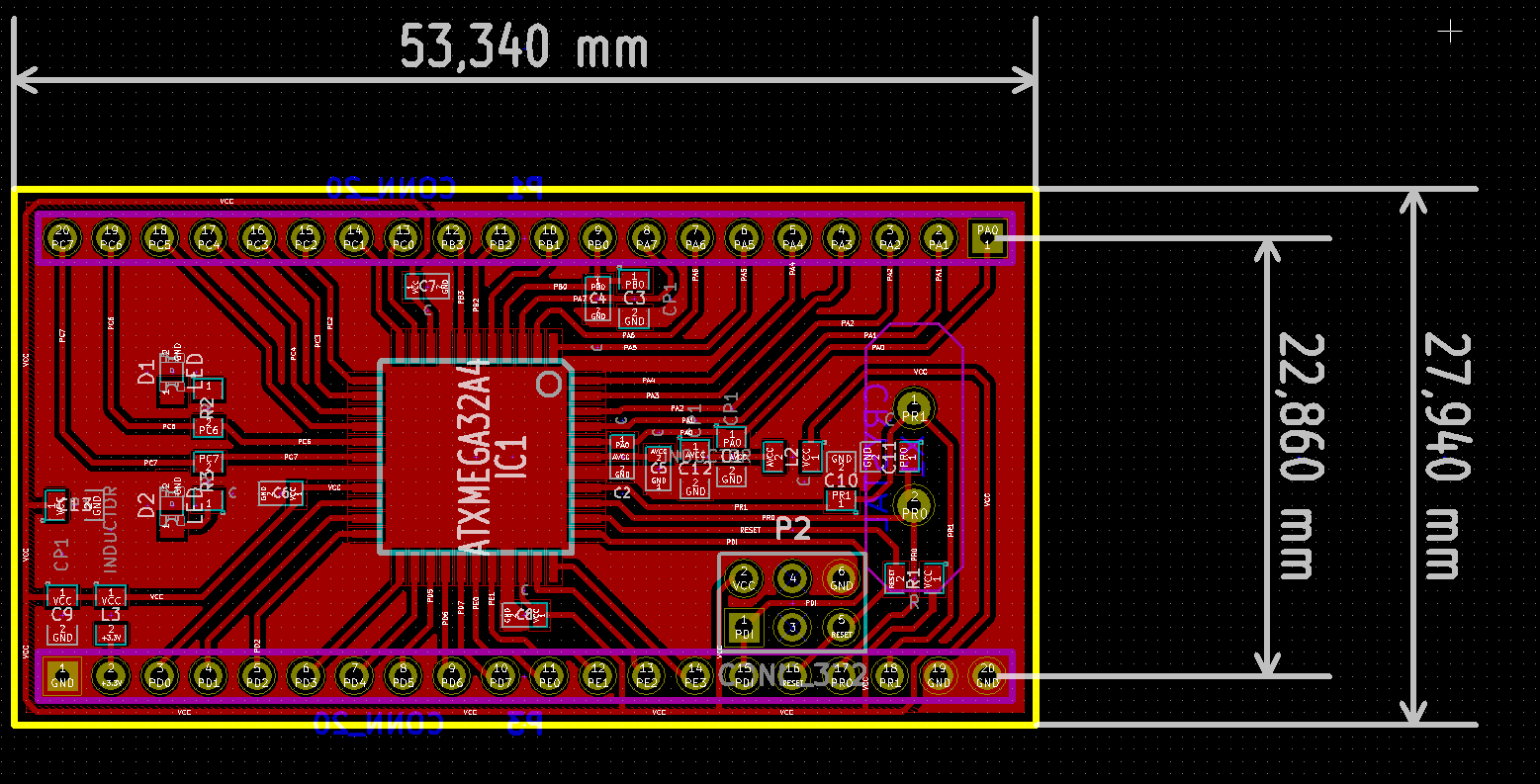

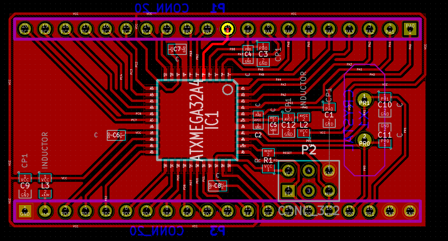

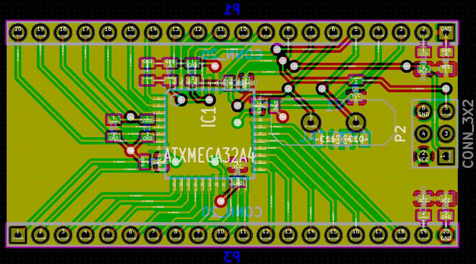

ich habe mal das angehängte Layout zusammengestümpert. OK, der eine
Kondensator beim Quarz ist etwas weit an der Leiterbahn (wird noch
geändert).
Die Platine soll Adapter/Experimentierplatine sein. Die Bestückund des
Quarzes und der AREF-Kondensatoren sind optional.
Ist die Platine so in Ordnung? Sollten bestimmte Dingen unbedingt
geändert werden?
wird wohl funktionieren. Was mir auffällt: du hast die stark
zerfledderte Fläche als GND gewählt, während VCC kaum unterbrochen ist.
Das wäre andersrum besser gewesen.
Gruss Reinhard

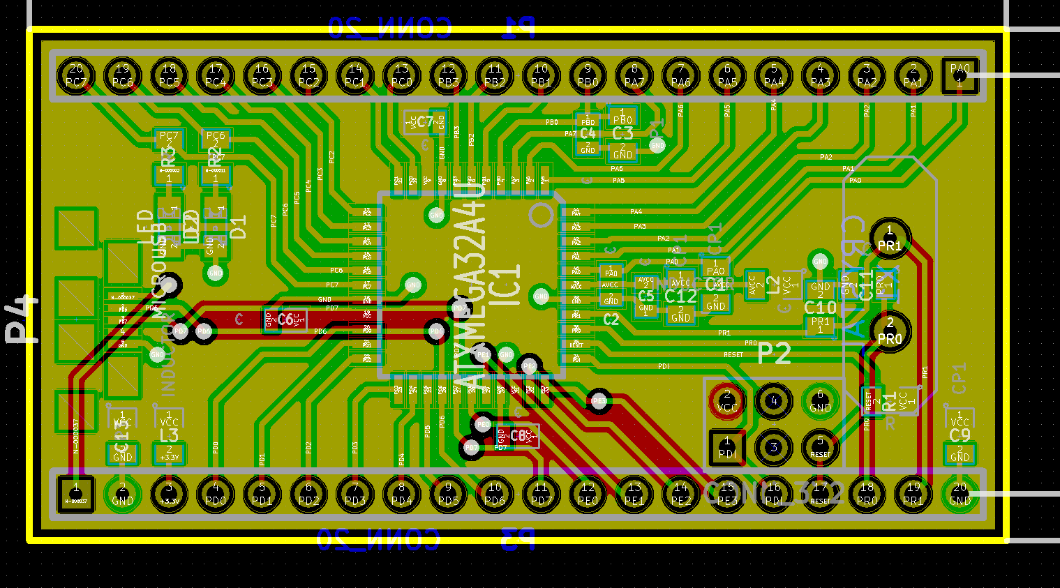

Nur so als Anregung, wenn du schon extra ein Board machst:
Mach doch eins für den XMega32A4U mit USB und kleinerem Erreta...
Sonst ärgerst du dich spätestens in 3 Monaten, wenn du es brauchst und
noch extra USB irgendwo setzen musst, was ja vom Signalweg her nicht
ganz trivial is...
Grüße
Basti
Warum? Dafür ist die Vcc-Fläche ja besser. Sollte das den Elektronen
nicht egal sein?
> nicht egal sein?
GND ist i.A. das Bezugspotential für alles. Die Eongangsspannungen des
Prozessors beziehen sich üblicherweise auch auf GND und nicht auf VCC.
Aber wenn das bei dir alles anders ist...
Gruss Reinhard

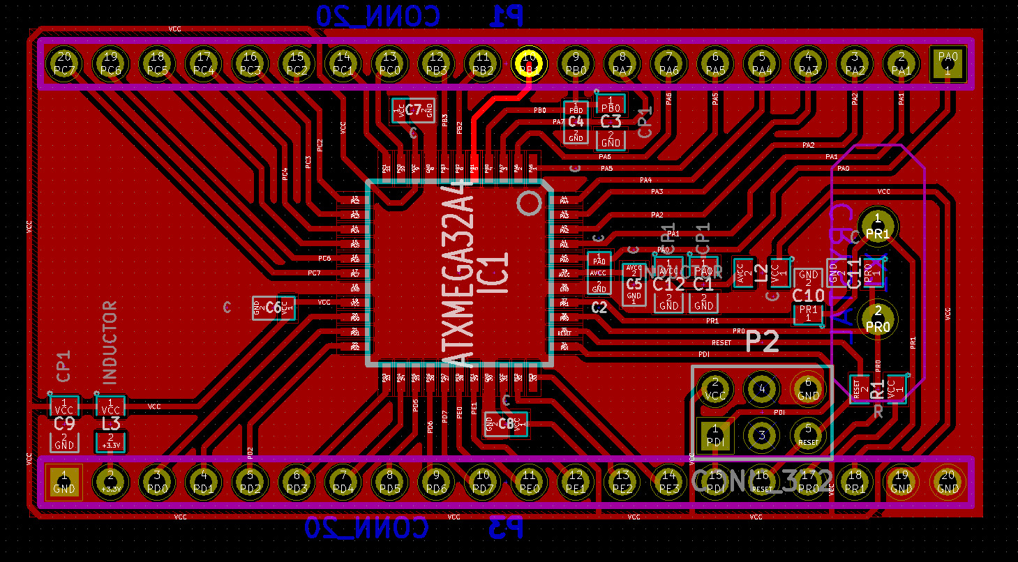

So ich habe jetzt die Platine (in etwas abgeänderter Form)
zusammengefrickelt. Sie sieht etwas mies aus (Lötaugen weggebohrt,
Leiterbahnen abgerissen und mit Zinn wieder hingetrickst), funktioniert
aber.
Hat eigentlich noch jemand Interesse an solchen Platinen? Vielleicht
kann ich mal eine Sammelfertigung machen lassen.
Aktuelle Fassung siehe Anhang.
C1, L3 usw.: GND-Pads ohne Thermofalle werden beim Löten keinen Spass
machen. Bei THT geht sowas noch, bei SMD eher nicht.
Gruss Reinhard
