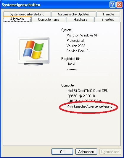

Jens G. schrieb:
> höherwertigen Win-Editionen. Die sprechen auch PAE.
Ja wir kennen uns beide aus ;)
Auch XP 32Bit kann PAE, es wird aber aus "Abwärtskompatibilitätsgründen"
nicht mehr als 4GB unterstützt.
Auch wenn die VM im Anhang grad blos 1GB hat.
Hauptunterschied ein 32Bit Prozess kann nicht größer werden als 2GB. War
doch so. Egal.

von Jens G. (jensig)
@ Micha (Gast)
Sicher ;-)
Ich kann Dir jetzt zwar nicht genau sagen, ab welcher Edition in welcher
Version PAE voll unterstützt wird (deswegen sagte ich pauschal
höherwertige Editionen, nicht höhere Versionen), fakt ist aber, daß
nicht pauschal auf 4GB Systemmemory limitiert wird (das mag bei XP Pro
so sein).
>doch so. Egal.
So pauschal betrachtet auch falsch. Das ist einfach eine
Windowseinstellung, die sich mit dem /3GB switch auf 3GB erweitern läßt
(wieder bei höheren Editionen zumindest).
Rein theoretisch ist bei 4GB pro Process schluß, auch bei Linux und PAE.
Praktisch ist schon eher schluß (pro Prozess. Bei Linux wohl so um die
3,5GB, bei Win bei 2 bzw. 3GB). PAE ermöglicht es nur, daß im Ganzen
mehr als 4GB systemweit vom OS angesprochen/verwaltet werden können,
> so sein).
Die einzigen Windows-Versionen, die PAE sinnvoll unterstützen, sind die
Enterprise- bzw. Datacenter-Editionen des Servers.
Da die von Normalsterblichen nicht verwendet werden, ist es also
annähernd vollkommen korrekt, davon zu sprechen, daß Windows PAE nicht
unterstützt.
von (prx) A. K. (prx)
PAE wird in allen Windows-eEditionen verwendet, nur hat man bei den
"kleinen" Editionen der 32-Bit Systeme nichts davon, was den
physikalischen Adressraum angeht. Die verwenden das nur wegen dem NX
Bit.
Ich schrieb deswegen ja auch sinnvoll unterstützen.
