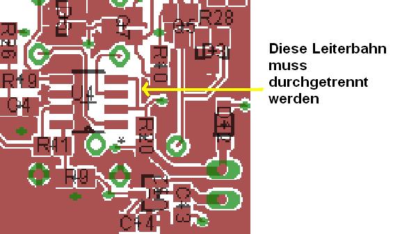

Leiterbahn durchtrennen
Gast #2949115
Klar kannst du.. Am besten funktioniert das ganze wohl mit so einem
kleinen Dremel.. Aber pass auf, dass dir der Fräser dabei nicht
"abhaut", sonst durchtrennst du am Ende noch einmal quer alle möglichen
Leiterbahnen
#2949118
was sollte dich aufhalten
Leiterbahnen durchtrennenn geht immer.
musst halt aufpassen das auch nur die durch trennst, die du auch durch
trennen willst
kannst ja mal ein foto von der Stelle machen, weil dann kan man es
besser interpretieren
ich habe sowas immer mit einem skalpell gemacht.
gruß,
Matthias
Gast #2949149
Ok, ich habs jetzt getrennt und es besteht tatsächlich keine Verbindung
mehr wenn ich es mit einem Multimeter teste. Allerdings muss ich jetzt
noch wo anders dranlöten umzuschauen, ob das ganze wirklich geklappt
hat.
Vielen vielen Dank nochmal. Wünsche euch ein schönes Wochenende.
Gast #2949160
Lastdream schrieb:
> durchtrennen (durchkrazen) oder
> funktioniert das nicht?
Keine Sorge, das wird im Lauf der Zeit absolut Routine. Bei einem Kunden
von mir gab es Spezialisten, die mit Hilfe der Lagenfilme herausfanden,
wo man bei einem 8Lagen-Multilayer ein Loch bohren muss, um genau die
Leiterbahn X auf Lage Y durchzutrennen und sonst keine. Das waren
hochbezahlte Leute.
Gruss Reinhard
Gast #2949166
Skalpell ist am besten geeignet. Damit kann man präzise kleinste und
große Leiterbahnen durchtrennen.
Ich mache gerne immer 2 Schnitte ca 0,5mm voneinander entfernt und
hebele dann das kupfer dazwischen raus, dann hat man eine perfekte
isolation.
dremel mit rundem aufsatz macht viel zu großen Schaden.
#2949174
So mache ich das auch, nur brate ich mit dem Lötkolben auf dem Kupfer
dazwischen ein paar Sekunden herum, bis es sich von selbst löst, das ist
einfacher als hebeln.
Gast #2949291
Lastdream schrieb:
> kann ich jetzt im nachhinein die eine Leiterbahn durchtrennen
> (durchkrazen) oder funktioniert das nicht?
Stell' dir einfach vor, eine Leiterbahn wäre eine 35µm dicke
Kupferschicht entsprechender Breite auf deinem Platinenträgermaterial -
nichts anderes ist das in der Realität - und überleg dir, was passiert,
wenn du die durch Kratzen unterbrichst. Wenn die Kupferbahnen auf den
beiden Seiten der Unterbrechnungsstelle nicht noch auf einem anderen Weg
verbunden sind, hat der Strom keine Chance mehr zu fließen. Und das kann
man mit einem Durchgangsprüfer nachmessen - meist sogar noch, wenn schon
Bauelemente aufgelötet sind.
