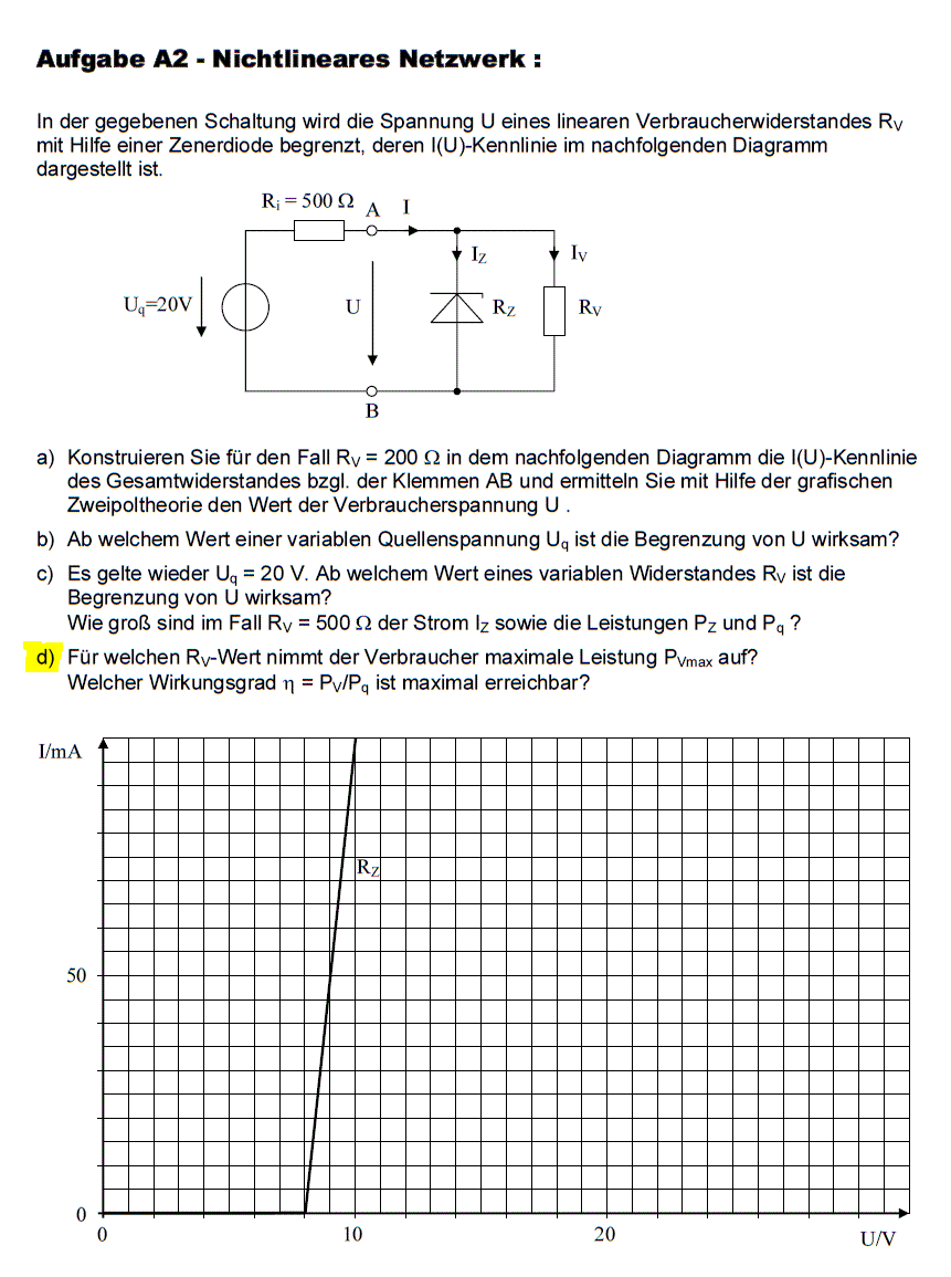

ich benötige Hilfestellung für Aufgabenteil d) (erste Frage).
Man soll dort Rv bestimmen, damit "der Verbraucher" (ich gehe davon aus
das damit Rv || Rz gemeint ist (Uq und Ri stellen zusammen die
Spannungsquelle dar)) maximale Leistung aufnimmt.
Ich habe gelernt, dass dies bei der sog. Leistungsanpassung eintritt,
dafür muss der Widerstand des Verbrauchers (Rv || Rz) gleich dem
Innenwiderstand der Spannungsquelle (Ri) sein.
Nun brauche ich Hilfe, wie ich graphisch (oder rechnerisch?) Rv
bestimmen kann, wenn Rv || Rz = 500 Ohm ergeben müssen.
Mit meinem Ansatz, dass aus Ri = Rv + Rz = 500 Ohm folgt,
dass Ui = Uvz = 10 V sein müssten, und I = 20 mA sind, komme ich nicht
weiter.
Hat jemand eine Idee?
MfG Raoul
Gast #2949298
Raoul D. schrieb:
> ich gehe davon aus das damit Rv || Rz gemeint ist
Davon würde ich nicht ausgehen. In der Aufgabenstellung ist nur Rv als
"Verbauchs..." bezeichnet.
> bestimmen kann
Rechnerisch wird wohl nicht zählen, weil die Kennlinie der ZD zwar
stückweise wie eine Gerade aussieht, aber nicht als Geradengleichung
vorgegeben ist.
OP #2949440
Die Lösung:
Mit Verbraucher ist echt nur der Rv gemeint. Damit der maximale Leistung
nimmt, muss so viel Strom wie geht durch ihn fließen. Das passiert
maximal bei Uv=8V. Ab Uv>8V fängt der Strom ja an durch die Diode zu
fließen, und Pv würde wieder kleiner.
Somit ist Uv=8V -> Uq-Uv=Ui -> Ui=12V -> Ii=Ui/Ri -> Ii=24mA -> da bis
Uv=8V Rz unendlich ist, sind Rv und Ri in Reihe -> Ii=Iv=24mA ->
Rv=Uv/Iv
Pvmax für Rv = 333,33 Ohm
