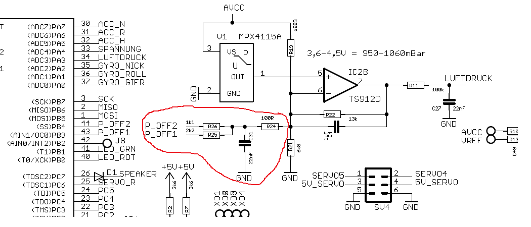

Liebe Forenmitglieder,
möchte mir zur Zeit eine Höhenregelung für meinen Quadcopter
realisieren.
Dabei bin ich auf folgende Webseite gestoßen:
http://www.mikrokopter.de/ucwiki/H%C3%B6hensensor?highlight=%28mpx4115a%29#Messbereich_erweitern_bei_.3E_1500m
Dort wird beschrieben, wie man mit einem MPX4115 Drucksensor eine
Höhenregelung machen kann.
Im wesentlichen soll mit dem OPV der Druckbereich zwischen 1060 und
950mBar in eine Spannung zwischen 0 und 3V umgewandelt werden.
Es wird hierbei eine nichtinvertierende OPV-Schaltung mit veränderbarem
Offset verwendet.
rot gezeichneten Bereich in die Schaltung miteinbeziehe,
um einen über den Mikorcontroller veränderbaren Offset zu erlangen fehlt
es mir am Verständnis.
Ich komme einfach nicht drauf, wie ich PB4 und PB3 ansteuern muss um den
Spannungsbereich zwischen 0 und 3V zu erreichen.
Habt Ihr eine Erklärung dafür?
Wozu benötigt man die Kondensatoren C4 und C31?
Danke im Voraus!
PB4 und PB3 bilden zusammen mit den Widerständen R26 und R25 einen 2-Bit
DAC für den Offset, d.h. der läßt sich damit in 4 Stufen einstellen.
C4 in der Gegenkopplung macht aus dem OP-Verstärker einen Tiefpass und
C31 sorgt auch für Unterdrückung höherfrequenter Signale.
Das stimmt so nicht. PB3 ist ein PWM-Ausgang. Such einfach mal im Forum
von Mikrocopter nach der Höhenregelung, findest du einiges drüber. Den
PB4 brauchts eig nicht, der Holger hatte da noch irgend eine Idee, was
er damit machen wollte, hat er aber nie umgesetzt. So eine Art Grob und
Fein-einstellung. Somit sind der Widerstand R25 und C31 ein Tiefpass.
Simulier das ganze doch mal in LT-Spice, ganz interessant die
Geschichte, hab ich schonmal gemacht.
