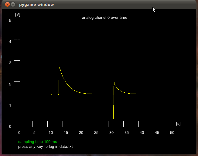

Hallo Allerseits,
nach einigen Anläufen mit Java und QT als graphische Oberfläche bin ich
jetzt by Python ( bzw. dem Package Pygame ) angelangt.
Für die Kommunikation mit einem Mikrocontroller oder die Visualisierung
von Messdaten scheint mir Python sehr geeignet.
Im Anhang mal ein kleines Pythonprogramm mit der Library "Pygame" umd
die Einfachheit der Programmierung zu zeigen. Als Beispiel habe ich
allerdings keine MC-Communication sondern die Simulation unserer
Straßenverhältnisse.
Viel Spass damit,
chris

Ich habe in "pygame" ein einfaches graphisches Terminal programmiert.
( http://hobby-roboter.de/forum/viewtopic.php?f=4&t=139 )
Damit kann ein Mikrocontroller über die serielle Schnittstelle auf dem
PC zeichnen. Es gibt ein Beispiel Programm für einen Arduino, mit dem
die Werte des AD-Wandlers als Graph dargestellt werden.
Die implementierten Kommandos sind folgende:
cls : clear screen
plot x y : plot a point at x,y. Example: plot 100 200
color <color> : set the color for the next drawing. Example: color
red
pos x y : set the position for the next drawing. Example: pos
100 150
line x y : plot a line from the last position to x,y. Example:
line 200 300
print <string> : print a string at the current position. Example:
print hello world
