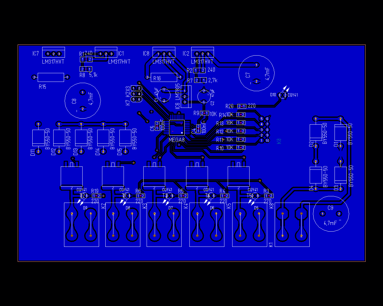

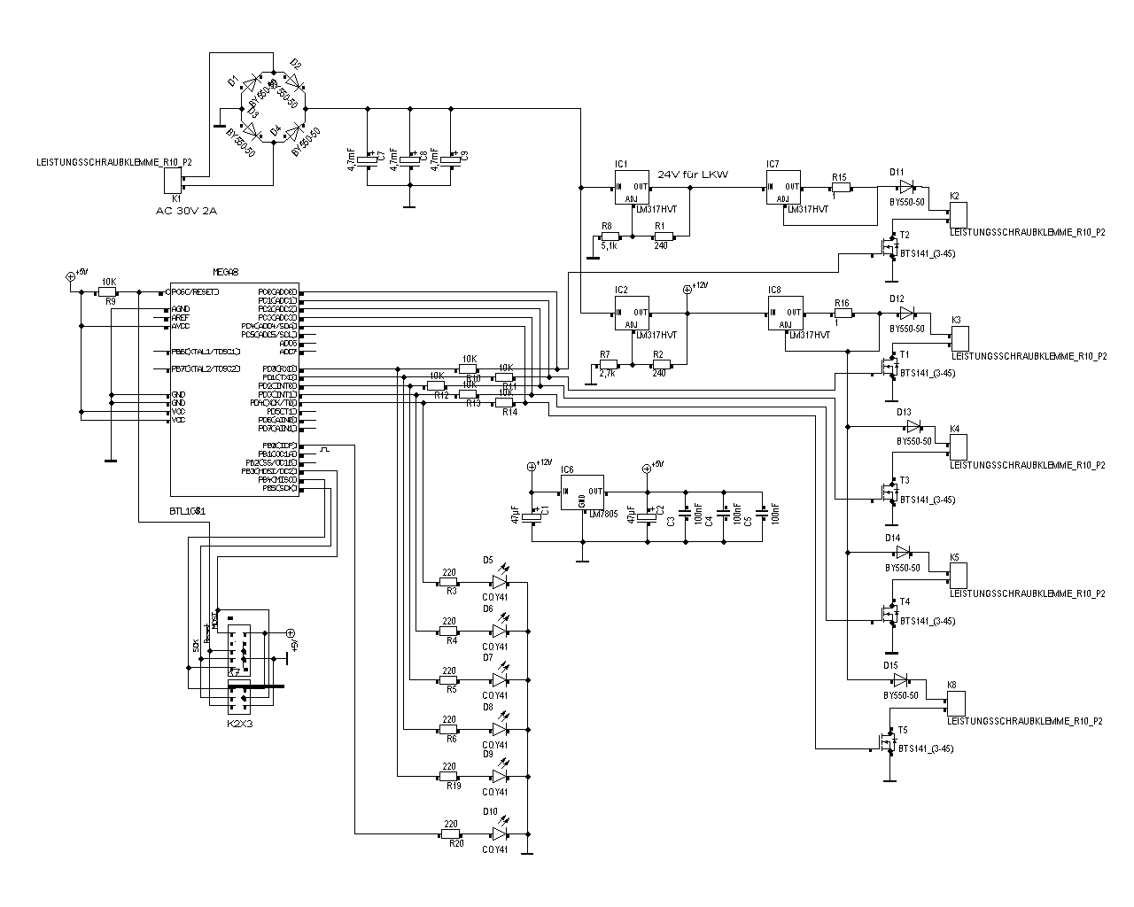

von Weingut P. (weinbauer)
naja ... Mannjahre sollens nicht werden wie schon geschrieben ... was
haltet Ihr von dem beigefügten Entwurf?
von oszi40 (Gast)
Schöne Zeichnung, aber kein kluger Bauer legt alle Einer in EINEN Korb.
Da würde ich lieber 5 einzelne Geräte anschaffen und gelegentlich
tauschen.

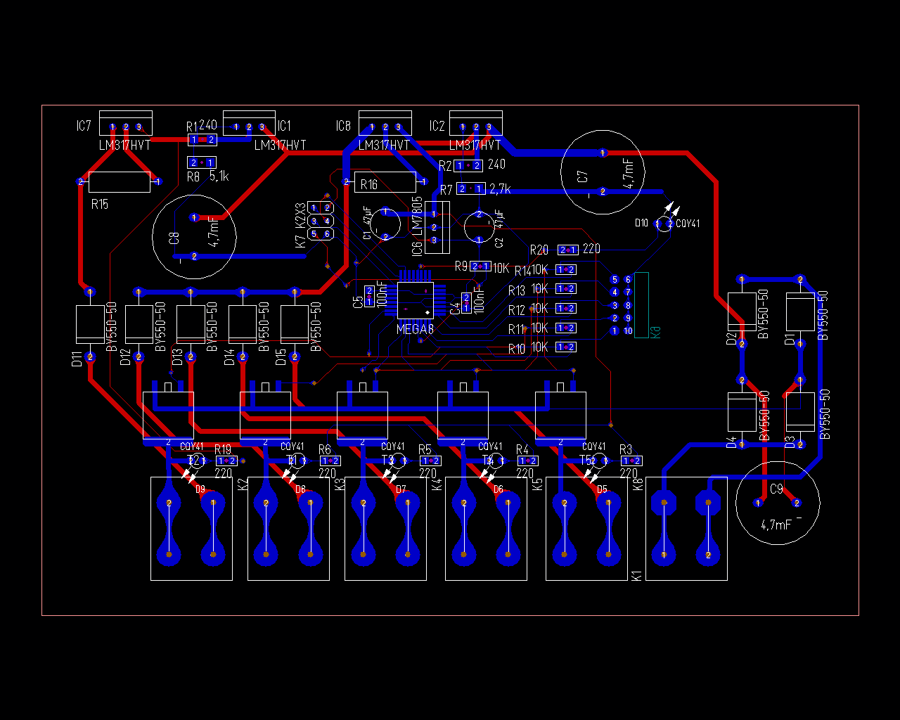

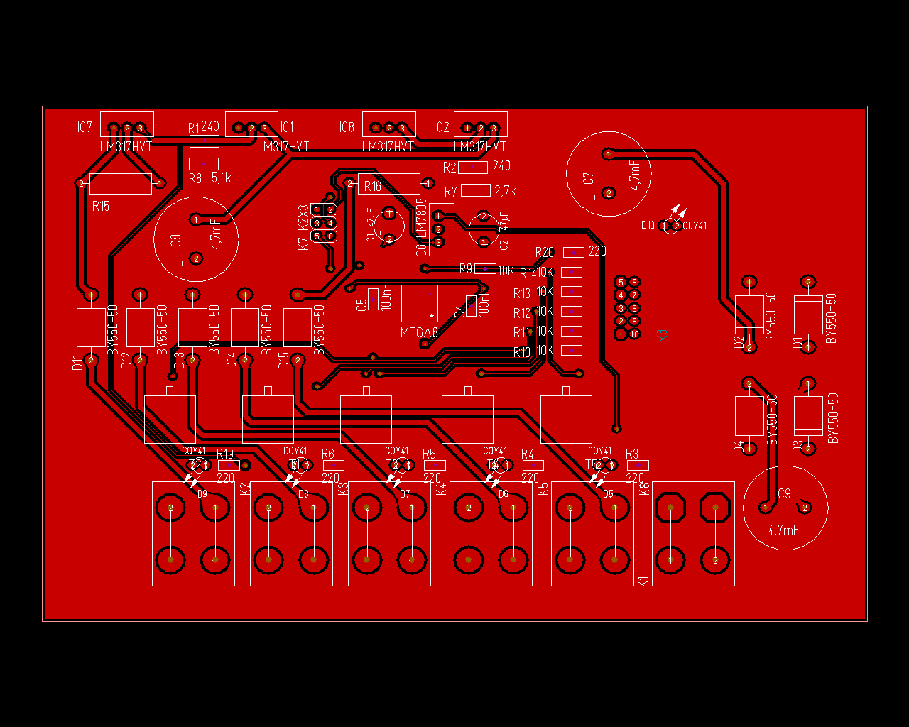

Hallöchen nochmal,
hab mal etwas geroutet (Anhang) ... sieht von Euch jemand nen
gravierenden Bug? Danke vorab schonmal fürs drüber schauen und die
zahlreichen vorausgegangenen Anregungen.
huch, die Layers doch glatt vermurkst ... hier nochmal

von MaWin (Gast)
> was haltet Ihr von dem beigefügten Entwurf?
Erheblich zu aufwändig. Ausserdem völlig verkehrt, NACH dem 27.6V Regler
noch den Stromregler zu schalten (irgendwas bis 4.5V Spannungsverlust)
und die Dioden (ca. 0.7V Spannungsverlust), so kommen niemals 27.6V an
den Akkus an.
> den Akkus an.
Danke für die Tips ... hast Recht, denk ich werd den Spannungsreglern
noch Potis gönnen zur Feinjustage, merci :)

von MaWin (Gast)
> denk ich werd den Spannungsreglern noch Potis gönnen zur Feinjustage
Das löst natürlich das Problem nicht, weil der Spannungsabfall der
nachfolgenden Teile temperatur- und tageszeitabhängig irgendwas
zwischen 2V und 5.2V betragen wird.
