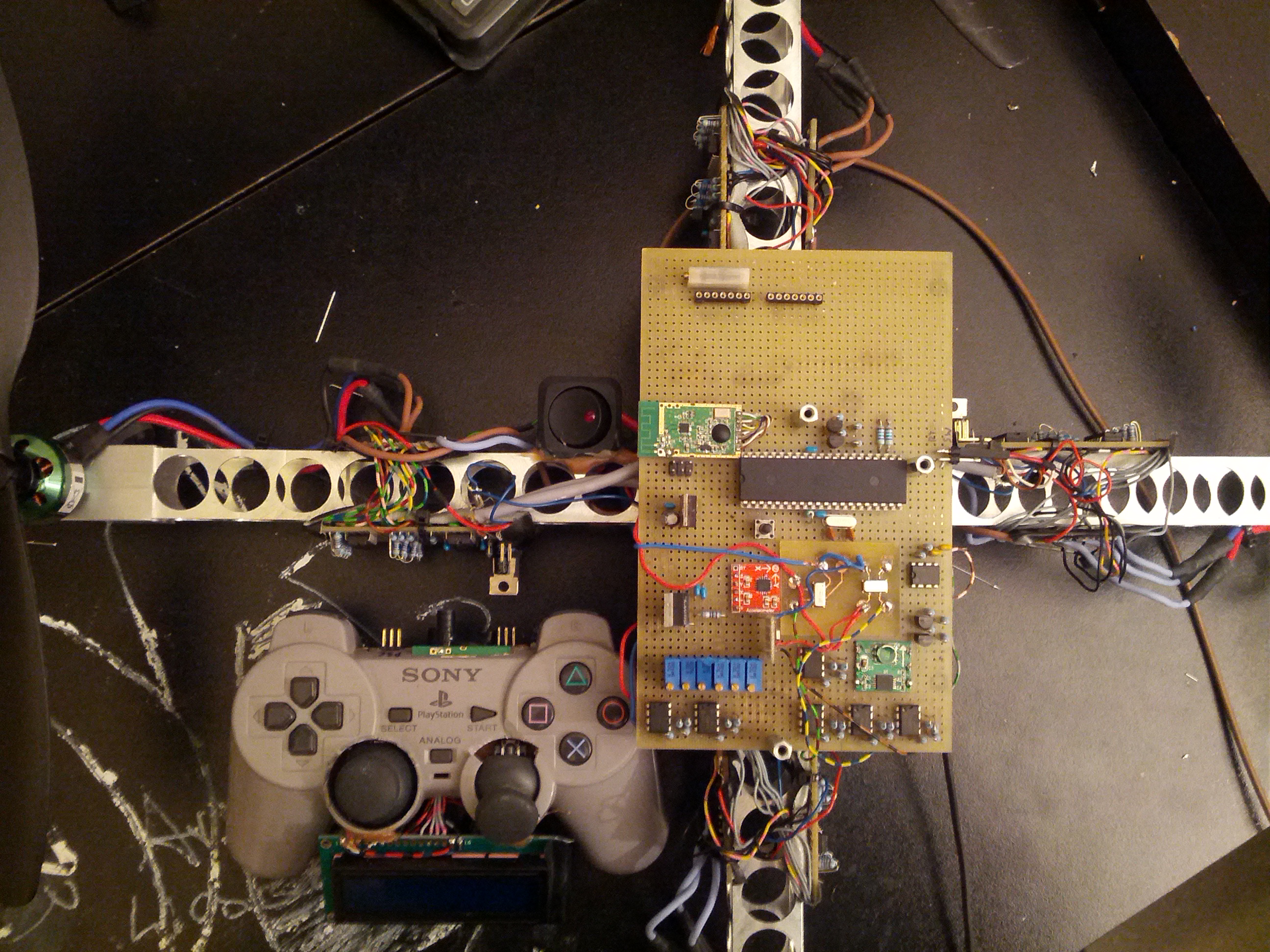

von eagreen (Gast)
Verwende die Module als Fernsteuerung für meinen Quadrocopter.
In der Fernsteuerung befindet sich das Modul direkt unter dem Sony
schriftzug, aufm heli sieht mans ja.
hier die initialisierung der register:
