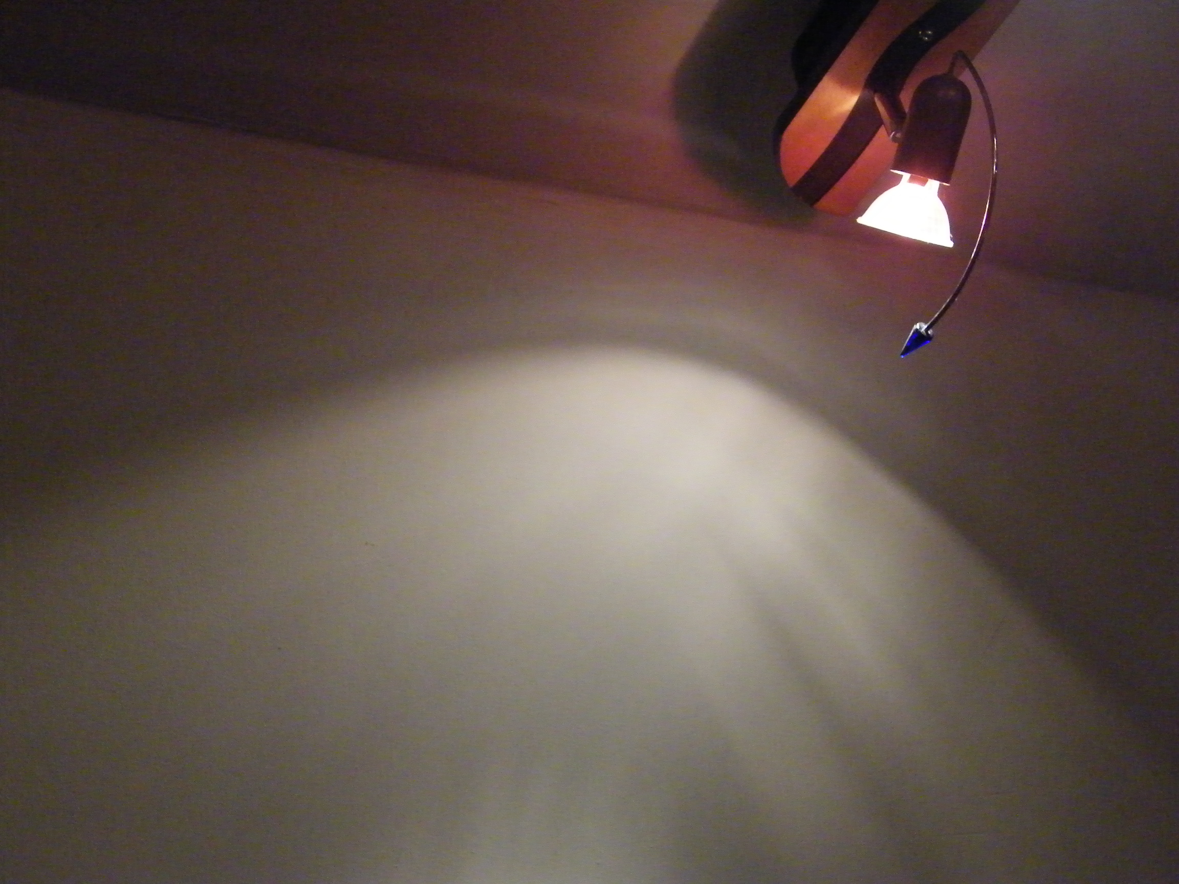

Gast #2950919
henry schrieb:
> Wenn es ums Energiesparen geht würd ich überlegen,
...würd ich überlegen WAS beleuchtet werden soll.
Zum Sparen sind einzelne Strahler nur geeignet WENN das gewünschte
Objekt damit ausreichend beleuchtet wird. Wie beiliegendes Beispielbild
aber zeigt, wären für eine gleichmäßige, ausreichende Ausleuchtung einer
Flächer aber viel mehr Strahler nötig.
