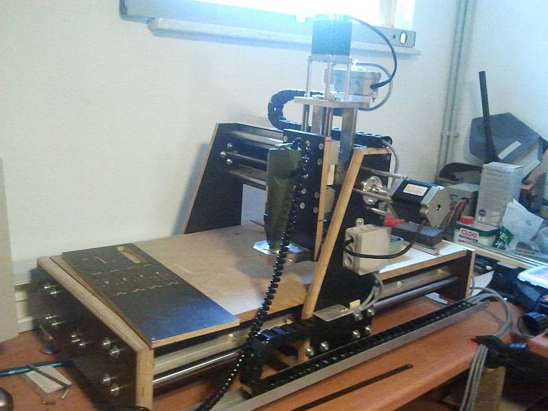

von Dirk T. (helipage)
Hi Alexander...
Von MDF würde ich persönlich auch die Finger von lassen.
Wie schon geschrieben, nicht wirklich resistent gegen Feuchtigkeit und
mechanisch (z.B. beim einschrauben von Spax-Schrauben) auch nicht
sonderlich haltbar.
Meine Fräse ist auch aus 19mm Material gebaut, allerdings aus Multiplex
(bzw. Siebdruckplatte).
Bin damit sehr zufrieden.
Sie verrichtet (beinahe täglich) ohne Mucken zu machen ihren Dienst...
Lass dich im übrigen nicht verwirren: Die unterstützten Wellenführungen
sind schon gut geeignet.
Da biegt sich nichts durch...
Verwende die gleichen (Lange X-Achse mit 16mm Durchmesser, Y-Achse 12mm)
Anbei noch ein kleines Foto meiner Fräse...
(Die kleine Proxxon Bohrmaschine als Frässpindel ist allerdings
mittlerweile einer "großen" Kress 1050FME gewichen ;-)
Bei Fragen, einfach ne kurze Mail.
Grüße
Dirk
Hi MaWin...
Hab leider kein Maschinenbau studiert, und kann dir daher nicht sagen,
ob deine Berechnung richtig ist.
Ich wollte deine Aussage auch nicht anzweifeln.
Ich kann hier lediglich meine Erfahrungen posten, und die sind halt sehr
positiv mit den unterstützten Wellen ausgefallen...
Auf 19mm Siebdruckplatte monitiert und ordentlich verkastet im inneren
bewegt sich bei mir absolut nichts, und lässt sich auch nichts
durchbiegen...
Grüße
Dirk
Der ebay Link von Alexander bezog sich auch auf unterstützte
Wellenführungen...
Dirk
Alexander schrieb:
> mit diesen Führungen
> Ebay-Artikel Nr. 221162741133
von MaWin (Gast)
Unterstützt durch MDF ist wie frei durchhängend.
von MaWin (Gast)
Es wurde schon erwähnt, daß MDF sich je nach Luftfeuchte ausdehnt.
Es unterstützt also nicht, sondern zerrt zusätzlich am Stahl.

meist unerfreuliche Werte an. Unterstüzte Wellenführungen sind ok und
meiner Meinung nach das ideale für Fräsen aus Holz. Das Holz ist so und
so so weich, dass die Führungen das Holz hinziehen. Kann man nur beten,
dass die Führungen "gerade" ankommen und nicht von der Post misshandelt
wurden.
Alexander schrieb:
> eine Größere (1m x 1,5m) bauen.
MaWin schrieb:
> Also wird eine Präzision von 1mm ausreichend sein.
Aber sich nicht mit Trapezgewindespindeln oder gerollten
Kugelumlaufspindeln. Auf diese Länge wird der Steigungsfehler so groß,
dass man sich die 1mm Genauigkeit an den Hut stecken kann. Auf die Lange
Achse (X=1500mm) würde ich mit guten Kugelumlaufspindeln gerollt ~1,5
bis 1,8mm Steigungsfehler rechenen. Alleine der Fehler durch den
Steigungsfehler der Spindel. Plus Umkehrspiel, plus die Fehler von den
Führungen. Bei guten Trapezgewindetrieben dürfte es ca. das gleiche
sein, vorrausgesetzt man hat eine gute Trapezmutter (z.B. Zedex 100) und
gute Spindeln. Wenn man dann anfängt geschliffene Kugelumlaufspindeln zu
verwenden, dann kann man das reduzieren aber dann beginnen 1000mm auch
bei 1000€. Wir sprechen hier von absoluter Genauigkeit (!) Auf so eine
Distanz ist das ziemlich heftig. Dass man mit günstigen Messchiebern
(<500€) bei einemr Kreistasche 60x60mm keine zu großen Fehler misst,
darüber brauchen wir nich diskutieren. Aber über die ganze Fläche von
1000x1500mm ist das was anderes. Können nur die meisten garnicht messen.
Alexander schrieb:
> Die Fräse sollte schon zügig unterwegs sein und auch Kraft haben. Wie
> viel Nm wären da mit Trapetzgewinden ca notwendig ? (Die Y-Achse bekommt
> 2 Motore)
Zügig machen Trapezgewindespindeln nicht mit. Die Erwärmung ist viel zu
hoch und du ruinierst dir deine Trapezmutter und handelst dir
Schrittfehler ein.
Die Y-Achse hat für gewöhnlich nur einen Motor. Die X-Achse braucht 2
wenn man ein Portal hat. Auf der X-Achse verfährt das Portal. Eine
Zwangskopplung ist übrigens immer erforderlich !!! Ansonsten verkantet
sich das Portal und das ruiniert dir die Laufwägen.
Mit 2,2Nm auf Y und Z sind minimum. Besser wären 3 Nm auf Y und Z und
2x2Nm oder 2x2,2Nm auf der X-Achse. Das ist ne Frage deiner gewünschten
Beschleunigung. Auf der Z würden auch noch 1,8Nm gehen in äußersten
Notfall.

Hallo Alexander,
bei 1000 mm x 1500 mm Fahrweg auf jeden fall beidseitig Lagern sonst
wird die Motorwelle mit dem Portalgewicht belastet. Zwischen Motor und
Welle eine passende Wellenkupplung nicht vergessen.
Bei meiner Maschine habe ich TR16x4 Spindeln verwendet und die einfachen
Igus Kunststoffmuttern dazu. Aus der Praxis kann ich dir leider noch
nichts erzählen aber die Kollegen scheinen damit zufrieden zu sein.
Hast du eine Mailadresse ? Dann würde ich die mal ein paar Bilder auch
im Detail schicken, welche dir bei Planung und zusammenbau helfen
könnten.
Mfg Andreas

von Jenny Sommer (Gast)
Hast du dann etwas gebaut?
Bei den Motoren kommt es neben A und V auch auf die mH an.
Je niedriger desto besser.
Es gibt Rechner die dir dann die RPM ausrechnen wenn du A, V, mH und
dein Microstepping angibst.
Inductance möglichst niedriger Wert möglichst hohe V.
Zum Vortrieban X und Y kannst du auch einen Zahnriemen verwenden. Das
ist die günstigste Variante. 10-15mm mit Stahldraht bewehrt.
Suche einfach nach CNC beltdrive (auf instructables.com ist gerade einer
der das ganz nett gelöst hat "RINO route belt drive large format CNC
router" .)
Der Zahnriemen hat 3-5mm pitch. Die Ritzel 16 oder 20 Zähne. Du hast
dann 48mm bis 100mm pro Umdrehung. Um eine sinnvolle Auflösung zu
bekommen brauchst du also eine Untersetzung+Microstepping (ca 1/64 oder
1/128).
Das kannst du mit einem Mittelmotor machen der eine Achse über eine
Untersetzung (Zahnriemen) antreibt. Das bringt auch mehr Kraft. Pro 10kg
bewegter Masse ca. 1NM.
Mit Untersetzung wird dir ein 1-2NM NEMA23 Motor an X und Y reichen.
Auf jeder Seite des Portals dann einen Zahnriemen. Die Zahnriemen kannst
du auch auf einen aufgeklebten Zahnriemen auflegen (belt in belt drive).
Es ist auch möglich auf beiden Seiten zwei leicht vorgespannte Riemen
einzusetzen. Das wäre im Prinzip wie ein Split Pinion bei einer
Zahnleiste.
MFG kann man auch lackieren. Dann macht ihm Luftfeuchtigkeit nichts mehr
aus. Beim Zusammenschrauben immer mit Bolzen und Muttern mit
Unterlagsscheibe arbeiten (und leimen). Wenn du wirklich einmal ins MFG
schrauben musst dann gibt Superkleber dazu.
An Z machst du dir selbst eine ABMutter aus HDPE (Petflaschen
Schraubverschluss oder Reinigungsmittel Verpackung einschmelzen).
Wenn du ganz billig bauen willst kannst du die Linearführungen auch mit
HDPE Gleitlagern auf Aluwinkeln bauen und Später durch Kugelumlaufwagen
ersetzen.
Zahnriemen und Treiber gibt es auf AliExpress.
