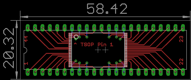

Und mal eben selbst ein Layout für'n Adapter machen und bei irgend einem
Fertiger machen lassen ist auch zu schwer?
Ich hab das eben mal in 10 Minuten gemacht. Nicht schön, sollte aber
passen. Der DIL-Sockel ist 44-pinnig, das brauchst Du für Dein
Programmiergerät, damit es das Flash schreiben kann. In Dein Gerät musst
Du die Boards so reinstecken, dass die Pins 1 und 44 überstehen.
fchk
OP #2953631
Ja, das Angebot aus den USA habe ich gesehen... nur habe ich keinen
PayPal-Account (und brauch auch keinen...).Sonst sieht's günstig aus.
Ich brauche aber jetzt nicht so die Massen an Eproms. Das mit den 27V800
war ja nur 'mal 'ne Frage, ob das ginge = gelernt = geht nicht.
Zum programmieren habe ich einen Batronix BX48 Brenner, der kann die.
Layout für Adapter: nein, kann ich nicht, weil ich mich noch nicht mit
irgendeiner Layout-Software beschäftigt habe. Und Anfertigung für 4 Stk
? Fände ich dann doch etwas overkill... außer, man hätte für eine
Kleinserie auch die entsprechenden Abnehmer parat... aber ansonsten, der
Adapter sieht klasse aus! Danke vielmals für die Mühe (auch, wenn's
'nur' 10 Min. waren, wer's halt kann ;-)
Gruß, Miks

#2953754
Michael Wolter schrieb:
> Nun ja... so kann man's auch sehen. Hinzu käme noch der Vorteil des
> nicht mehr löschen müssens, und sollten Eproms in passender Bauform
> demnächst selten werden, mit Flash-Eproms wäre man echt gut
> aufgestellt... nur würde ich wegen der besseren Hand-Lötbarkeit dem
> SO44-Typ den Vorzug geben...
Die passen aber nicht zwischen die Pinreihen des DIL-Sockels. Ich habs
probiert.
fchk
#2953944
> Ok, danke. Wußte nicht, daß Du es versucht hattest. Schade eigentlich,
> denn ich beginne, mich für ein derartiges Projekt zu erwärmen...
Die Flashes zu löten ist kein Problem. Mit dem richtigen Flussmittel
(ich schwöre auf gelförmiges aus der Spritze) geht das ruckzuck. Chip
positionieren, an zwei Ecken mit nem dicken Klecks festtackern,
Flussmittel drauf, einmal quer über die Pins mit dem Lötkolben, und
fertig ist die Seite. Das ganze noch einmal auf der anderen Seite und
fertig ist das Board.
fchk
Gast #2958347
> probiert.
Dazwischen nicht, drauf schon - aber dafür müsste man einen Multilayer
mit BlindVias als Adapter verwenden, das macht die Sache wohl preislich
uninteressant, zumindest solange es nicht um Ersatz für teure Systeme
geht.
Gruss Reinhard
PS Korrektur: es ginge 2seitig dk mit Blind Vias, aber das ist keine
Standardtechnologie.
