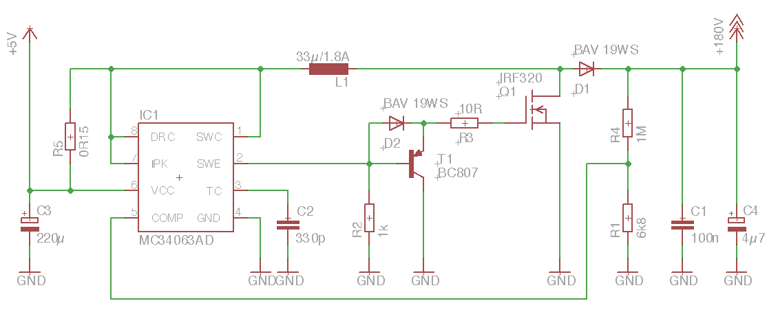

von Janis T. (janis)
So ich hab mal was zusammengeschustert.
Passt das so grob oder hab ich mich da irgendwo verrechnet?
Passen die Bauteile, die ich da rausgesucht hab?
Viele Grüße
Janis

von Peter D. (peda)
Probiers aus bzw. versuch mal ein ausführliches Datenblatt der Drossel
zu bekommen. Ob eine 33µH Drossel 200V ab kann?
Eine 40-fache Spannung heißt Tastgrad 2,5% bzw. bei 50kHz Grundfrequenz
eine Schaltfrequenz von 2MHz. Das ist sehr sportlich.
Ob Schalttransistor, Diode und Drossel da mitspielen?
Der Wirkungsgrad dürfte jedenfalls grauenhaft sein.
Die 100V Diode wird schonmal den Geist aufgeben.
Peter
Danke für das Feedback,
dazu schreib ich ja hier.
Also so wie das aussieht werde wohl die Stromversorgung auf 12V
umstellen, das ist ne sichere Kiste.
Dazu werde ich auch die 2,1/2,5mm DC-Buchse verwenden, da gibts genug
fertig konfektionierte Netzteile.
Zu dem Multiplexbetrieb: shit.
Da da das Layout jetzt sowieso größer ausfallen wird werd ich wohl auf
den Multiplexbetrieb verzichten.
Viele Grüße
Janis
