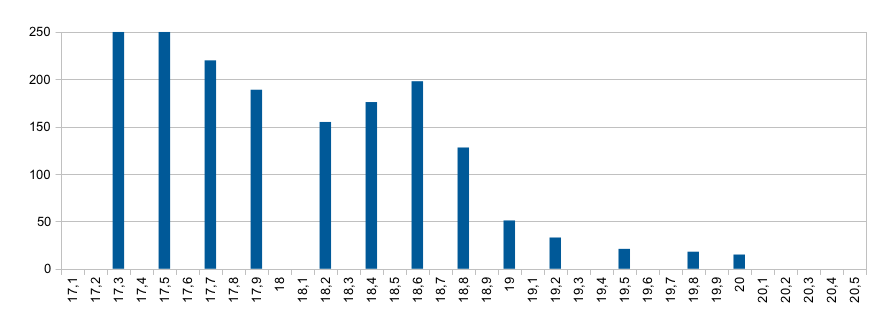

Hallo Freunde,
ich habe einen USB Temperaturlogger PCE-TD70 gekauft und bin mit dem
Teil nicht zufrieden.
Wenn ich die Zimmertemperatur beim Aufheizen/Auskühlen zwischen 17°C und
21°C mit 1min Messzeit mehrmals aufzeichne fallen deutliche Sprünge
zwischen den Messpunkten auf. Es ist eine Auflösung von 0.1°C angegeben,
die gemessene Temperatur springt aber z.B. von 17.9°C auf 18,2°C; wo
sind die Punkte 18,0 und 18,1?
Angefügt habe ich die Messpunktehäufigkeit über 7000 Punkte. Punkte wie
17,4°C, 17,6°C, 17,8°C tauchen nie auf! Ich weiß, dass Auflösung und
Genauigkeit zwei Paar Stiefel sind, aber die Punkte müssen doch
irgendwann durchlaufen werden - oder?
Das ist schon der zweite Logger den ich bekommen habe, der erste zeigte
dieses Verhalten noch viel auffälliger; die Temperatur sprang teilweise
um 1,2°C rauf und runter. Teil hingeschickt, umgetauscht bekommen, der
neue ist etwas besser - aber nicht viel.
Habt ihr ähnliche Erfahrungen mit dem Teil gemacht?
Ist das ein übliches Verhalten von derartigen Temperaturloggern?
Könnt ihr einen empfehlen, der besser ist (bei ähnlicher Bauform und
Preis)?
Danke,
Jürgen
OP #2952963
Hallo Michael,
danke für den Hinweis auf die "missing codes".
In meinem Fall fehlt jeder zweite Bitsprung! Nach 4-5 Bitsprüngen werden
sogar zwei Codes übersprungen, sogar in beiden Richtungen
(steigend/fallende Spannung) gleichmässig!
Ist so ein Verhalten üblich?
In der PC-gestützten Messtechnik (Meilhaus, BMC, Sorcus, .. mit LabView,
NextView, ...) sind mir solche Effekte noch nie aufgefallen. Werden dort
hochwertigere Wandler eingesetzt?
Ist der Wandler so grotten schlecht?
Jürgen
#2953417
Das müssen keine Missing Codes sein... wahrscheinlicher ist, dass die
Schaltung schlicht nicht mehr hergibt. Das Gerät soll von -40°C bis
+70°C messen können, als dT = 110 °C, um auf 0.1 °K Auflösung zu kommen
bräuchte es min. einen 11 Bit ADC, wahrscheinlich wird es aber nur der
interne 10-Bit Wandler eines Controllers sein. Dazu eine schlechte
Schaltung und/oder Layout und die Auflösung ist deutlich unter dem was
nötig wäre.
OP #2953914
damit löst sich das Problem eher. Das würde heissen, dass alle diese
Logger das Problem Prinzip bedingt haben. Edlere Geräte mit 12 Bit
Wandler und entsprechender Sensorschaltung dürften dann auch teuerer
sein.
Also werde ich mich damit abgeben.
Danke für die Hinweise,
Jürgen
Gast #2953985
Wenn du einen Tag mit 5 Sekunden Intervall aufzeichnest, hast du sowieso
10 mal mehr Werte, als du in der grafischen Auswertung darstellen
kannst. Die Mittelwerte ergeben trotz der Sprünge glatte Kurven.
