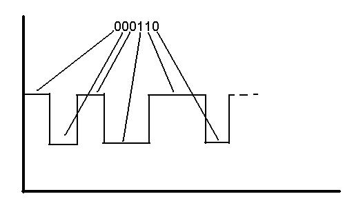

Hier ist mal der Code, den ich bis jetzt habe, ich dachte vorhin, das es
reichen würde.
Bitte nicht meckern wie, ich es angesetzt habe^^ bin noch Anfänger.
Es geht darum, ein Signal auszuwerten, welches 4 Byte enthält, und diese
sollen nun aus dem "eingefangenen" Signal herausgefiltert werden.
kurze Periode(egal ob low oder high) ist ne 0 und lange ist 1.
Dann wird dies in "zahl" geschrieben, und sobald zahl 8 bit voll hat,
wird zahl in zahl1-4 geschrieben und es fängt wieder von vorne an.

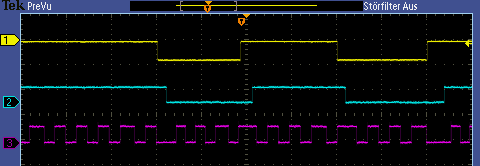

Also mal meine Gedankengänge:
Ich hab ein Rechtecksignal, mit unterschiedlich langen high und low
Flankenwechsel,
Kurzer Wechsel = 0, (ca. 40µs)
Langer/längerer Wechsel = 1, (ca 70µs)
Nun kommt eine Ruhephase, die ca. 20-30ms dauert.
Dann kommt wieder das Signal.
Soweit ich errechnet habe, beträgt einmal bis 65535 zählen ca. 4ms.
Deswegen kann ich doch denke ich mal gar keine Vorteiler setzen, da
