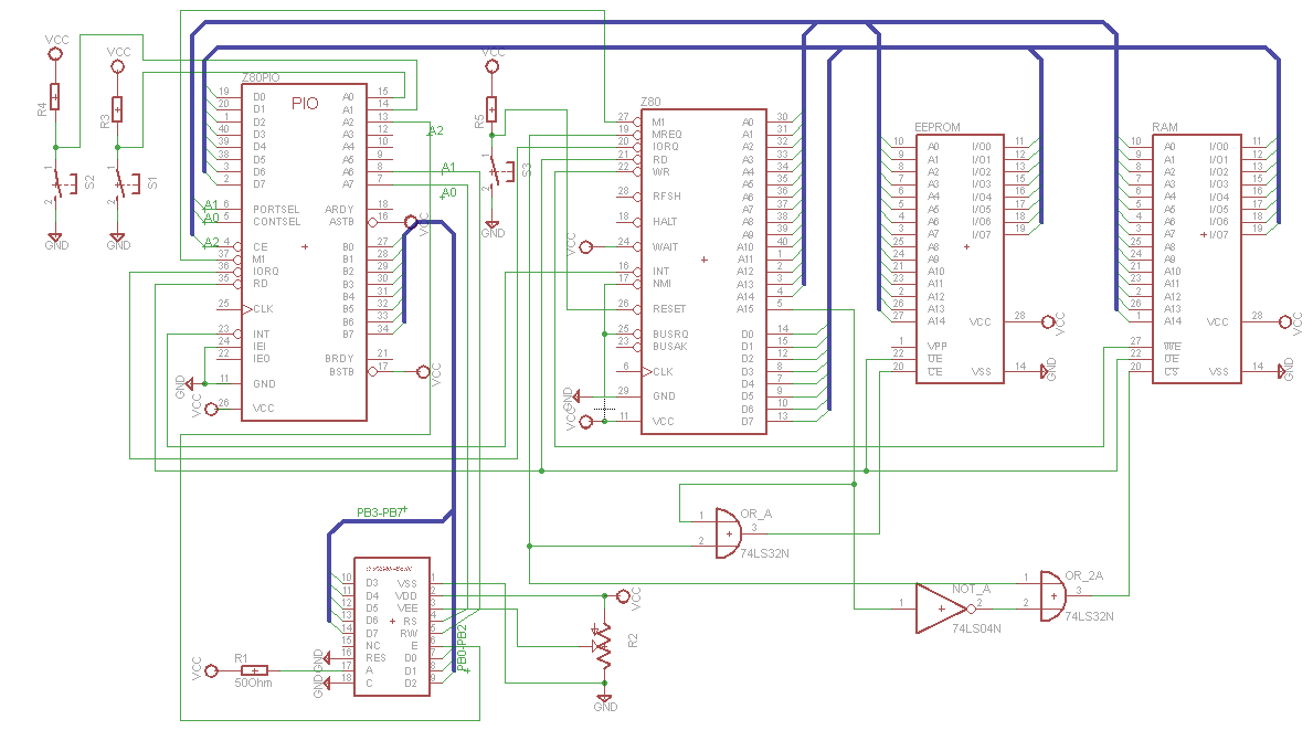

erstmal will ich euch mal kurz klar stellen wollen, was ich überhaupt
mit dem Schaltplan machen möchte.
Ich habe auf Youtube ein Arduino Projekt gesehen. Link hier:
http://www.youtube.com/watch?v=8w8x0UnFdzY
Nun möchte ich das ungefähr genauso nachbauen und programmieren, nur mit
dem Unterschied, dass ich kein Arduino Board mit einem Atmel Controller
habe, sondern eine CPU z80 & co.
Ich weiss, dass viele jetzt kommentieren werden, dass ich die Zeit nicht
für einen z80 verschwenden soll, sondern eher für einen modernen MCU.
Das Problem ist, es soll ein Uni-Projekt sein, und da hab ich keine
andere Wahl als ein z80 zu nehmen.
Der Schaltplan ist unten im Link zu sehen. Meine bitte an euch wäre,
könnt ihr mir sagen, ob die Schaltung so an sich in Ordnung ist.
Ich könnt vorab sagen wo ich mir nicht so sicher bin, ob es richtig ist:
Undzwar, die PINs 4(Register Select) und 5(Read/Write) vom LCD sollen
angestuert werden mit den Adressen A0 und A1. Diese sollen sie aber
nicht direkt von der z80 bekommen, sondern von der PIO. Da hab ich
einfach den PortA 6 & 7 genommen. Kann ich das so machen?
Noch was wäre zB der PIN 6(Enable) vom LCD. Der soll auch vom PIO
angesteuert werden, weiss aber nicht wie ich das realisieren soll?
Ich benutze ein LCD von electronic assembly w404-nlw.

Der E-Eingang am LCD wird noch gebraucht. Aus dem Datenblatt geht
hervor, dass der E-Impuls mindestens 450ns lang sein soll, das sind
etwas mehr als 1 MHz. Die 2,5MHz wären für das Display zu schnell. Auch
der Z80 ist in unterschiedlichen Taktfrequenzen bis max. 10 MHz zu
haben, üblicher sind aber 4-6 MHz oder nur 2 MHz.
von (prx) A. K. (prx)
Unbenutzte Eingänge lässt man nicht offen (CE/PIO, RESET) - sehr wohl
aber unbenutze Ausgänge (IEO, A/BSTB, BUSAK, REFSH).
Für E/LCD käme evtl. ein invertiertes BSTB in Frage - so genau kenne ich
den PIO aber nicht.
Da das LC-Display über ein Businterface verfügt, könnte man es auch
direkt an den Daten- und Adressbus des Z80 anschließen, damit spart
man sich die PIO und etwas Programmieraufwand.
Sofern das Display nicht über ein selektierbares 8080- oder
6800-Interface verfügt, muss man halt das 6800-Interface aus den
Z80-I/O-Signalen nachbilden, d.h. r/w wird mit /WR verbunden, und das
Enable-Signal wird aus /WR als auch /RD und /IORQ gebildet. RS wird mit
A0 verbunden.
Da die PIO für die Abfrage der beiden Taster benötigt wird, brauchst Du
einen Adressdecoder, der einerseits in die Erzeugung des Enable-Signales
eingreift und andererseits das fehlende /CE-Signal der PIO liefern muss.
Wenn Du die Enable-Erzeugung so aufbaust, daß sie mit einem HIGH-Pegel
aktiviert wird, kannst Du einfach A2 als Signal verwenden, und das
gleichzeitig mit /CE der PIO verbinden.
Jetzt hast Du zwei I/O-Bausteine, die PIO, und das LC-Display. Die PIO
belegt vier I/O-Adressen (0-3) und das Display belegt zwei I/O-Adressen
(4&5), und wegen der fehlenden Ausdecodierung wiederholt sich diese
Belegung alle 8 Bytes im I/O-Adressraum.
Wenn Du das Display zwingend mit der PIO ansteuern musst, dann:
> Diese sollen sie aber nicht direkt von der z80 bekommen, sondern
> von der PIO. Da hab ich einfach den PortA 6 & 7 genommen.
ist das in Ordnung. Das Enable-Signal des Displays kannst Du auf die
gleiche Art und Weise mit der PIO erzeugen, also z.B. mit PortA Pin 5
verbinden.
Was Du aber unbedingt machen musst, ist das fehlende /CE-Signal der
PIO belegen - entweder mit Masse verbinden oder mit einer Adressleitung
(A2 bietet sich an).
von Michael B. (laberkopp)
Taster schalten nicht nur nach Masse, die baruchen noch eine PullUp.
50 Ohm an NC während A und C der Hintergrundbeleuchtung nicht versorgt
werden ?
IEO an Masse obwohl es ein Ausgang ist ?
VEE scheinbar nicht an Masse.
CE nicht angeschlossen.
E offen gelassen.
RESET offen.
RFSH an VCC obwohl es ein Ausgang ist.
BUSACK, ASTB, BSTB auch.

von amateur (Gast)
Ich habe das Teil zwar seit 20 Jahren nicht mehr in freier Wildbahn
gesehen, aber ist es richtig, IEO mit GND zu verbinden? Ob sich die
I/O-Pins eines Ports Pinselektiv in ihrer Richtung festlegen lassen weiß
ich nicht mehr.
Du benutzt ja A0 und A1 als Eingänge.

Aber 450ns sind doch knapp 2.5 MHZ oder habe ich mich verrechnet. Wenn
ich etwas runterstufe muss das doch eigentlich ganz gut klappen oder
nicht?
Aus Eile habe ich vergessen nachzuschauen, welche PINS IN und welche OUT
sind. Habe diese nun verbessert.
Siehe eine Zeile drüber!!!
Wurde einfach nur vergessen. Kann mal passieren!!!
> E offen gelassen.
Das wurde bewusst offen gelassen, weil ich nicht wusste wie ich diese
ansteuern soll. Hättest du meine Frage mal richtig durchgelesen, dann
wüsstest du, was ich eigentlich will.
Habe nun diese überarbeitet. Weiss aber nicht ob ich trotzdem einen
Adressdecoder brauche. Wenn ja, kannst du mir ein Bauteil empfehlen?
Danke nochmals
Du hast Dich verrechnet. Hier ist nur von der Dauer des High-Pegels des
E-Signales die Rede -- bei 50% duty cycle kommt man auf etwa 1.1 MHz.
Wobei das nicht sonderlich relevant ist; ein Buszyklus des Z80 ist nicht
nur ein Taktsignal lang, sondern mehrere. Und wenn ich mich recht
erinnere, lässt sich notfalls mit Waitstates die Angelegenheit noch
weiter verlangsamen. Bei 2.5 MHz ist ein I/O-Zugriff des Z80 jedenfalls
langsamer als die vom Display geforderten 450 ns.
Was ist das genau für ein Display?
Viele Displaycontroller bieten ein umschaltbares Businterface, und
können nicht nur das 6800-Businterface mit R/W- und E, sondern auch das
8080-Businterface mit /RD und /WR unterstützen.
Ist der Betrieb des Displays über die PIO denn zwingend erforderlich?
Ist das eine Designvorgabe, oder wird das nur so gemacht, weil keinem
eine andere Möglichkeit eingefallen ist?
Nein, wenn Du das Display an der PIO betreibst, dann brauchst Du keinen
Adressdecoder. Den Part übernimmt die von Dir zu schreibende Software,
die all das, was mit einer (kleinen) Handvoll Logikgattern oder (sofern
das Display sich in den 8080-Mode versetzen ließe) fast ohne
zusätzlichen Aufwand erledigen ließe, nachbilden muss.
von holger (Gast)
Ohne Abblockkondensator an jedem IC wird das schon mal gar nichts.

von Reinhard Kern (Gast)
Hauptnachteil der Schaltung: kein Timer, kein Time Interrupt. Ich weiss
ja nicht, wie du die Software schreiben willst, aber ohne Timer sind die
Möglichkeiten extrem beschränkt. Dafür müsste aber noch ein CTC-Chip im
System sein. Sowas wie eine Laufschrift mit gleichmässiger Bewegung ist
dann zwar nicht ganz unmöglich, aber sehr schwierig und nichts für
Anfänger.
Gruss Reinhard

von Peter B. (ich_bins)
Am INT fehlt ein Pull-Up Widerstand.
Reset nur am widerstand ist nicht gut, PowerOn Reset funktioniert nicht
vernünftig beim Z80.
Musst du unbedingt einen Z80 nehmen oder kannt du auch einen 64180
nehmen? der hat Timer und so ein Zeug mit drin. Aber Z80 Befehlssatz.
Interessehalber, was für einen Compiler nimmst du?

von Joerg F. (Gast)
Beim Schaltungsdesign solltest du auf jeden Fall die Eingänge der Z80
(CPU und PIO) nicht direkt an +5V legen. Besser ist es da einen
Piullup-Widerstand zu verwenden.
Gruß Jörg

von Wusel D. (stefanfrings_de)
> r/w wird mit /WR verbunden, und das Enable-Signal wird aus /WR als auch /RD und
/IORQ gebildet.
Das geht so nicht. Das R/W Signal muss bedeutend früher anliegen, als
der Enable-Impuls. Deswegen würde ich dabei bleiben, das Display
indirekt über der PIO Chip anzusteuern.
Deswegen würde ich das Datenblatt des gottverdammten Displays ansehen
und nachschauen, wie man den 8080-Modus für das Interface aktiviert,
statt völlig unnötig das Busverhalten des 68xx nachzubilden oder das
ganze mit einem Heidenaufwand mit einer PIO abzufrickeln.
Dass wird das übliche Text-LCD Interface sein. Mit dem üblichen HD44780
drauf, oder einem Klon davon. Und der hat kein 8080er.
Leider nur als schlechte jpg-Datei, aber die wesentlichen Details sollte
man trotzdem erkennen können.

von Michael S. (freak25)
Jobst M. schrieb:
> Hat das nicht 2 Enable-Leitungen?
> Gruß
> Jobst
Da hast du Recht, es hat 2 Enable Signale. Ich möchte fürs erste aber
nur die ersten Beiden Zeilen ansprechen. Wenn alles funktioniert bau ich
das Enable2 mit ein. In Eagle hab ich mein LCD 4x40 nicht gefunden. Da
der 2x40iger ähnlich, nur mit einem Enable Signal, ist hab ich den
genommen.
